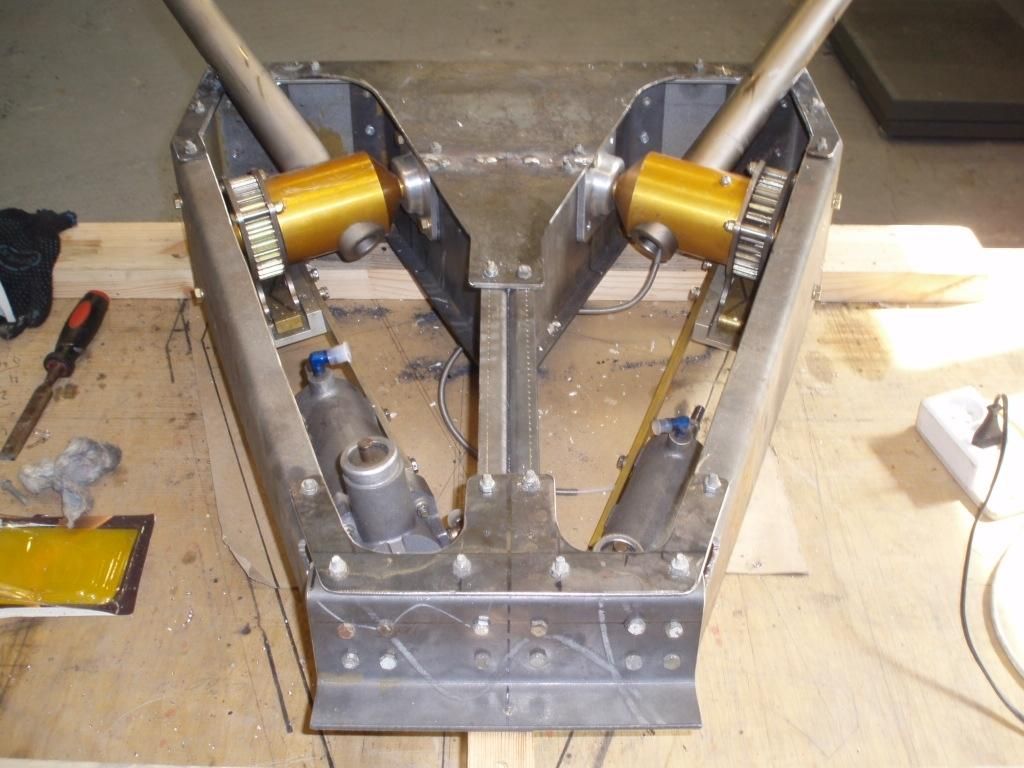

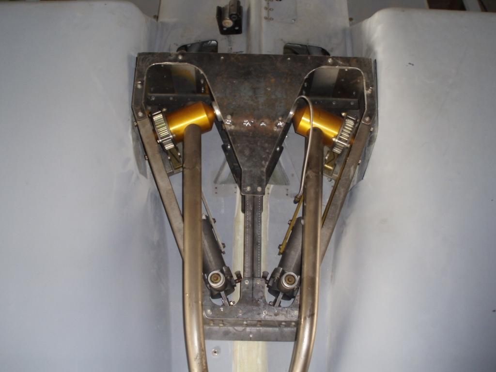

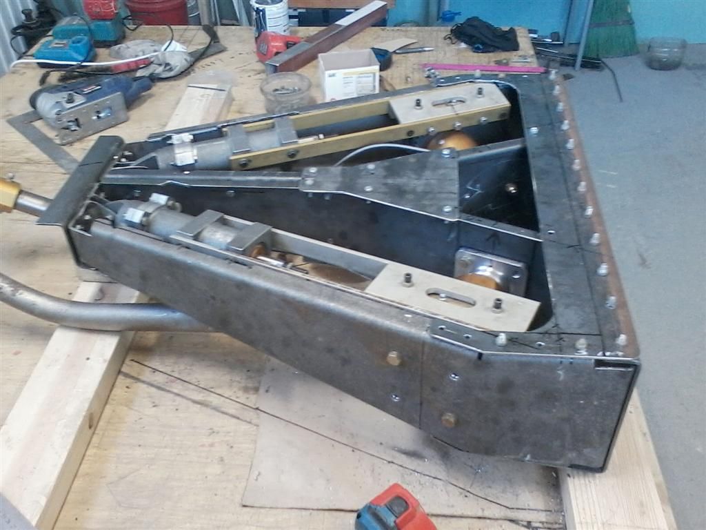

Закончили установку усилений на нижней стороне "ящика", переходим на верхнюю.
    93,3 КБ · Просмотры: 83
    97,8 КБ · Просмотры: 83
    88,4 КБ · Просмотры: 83

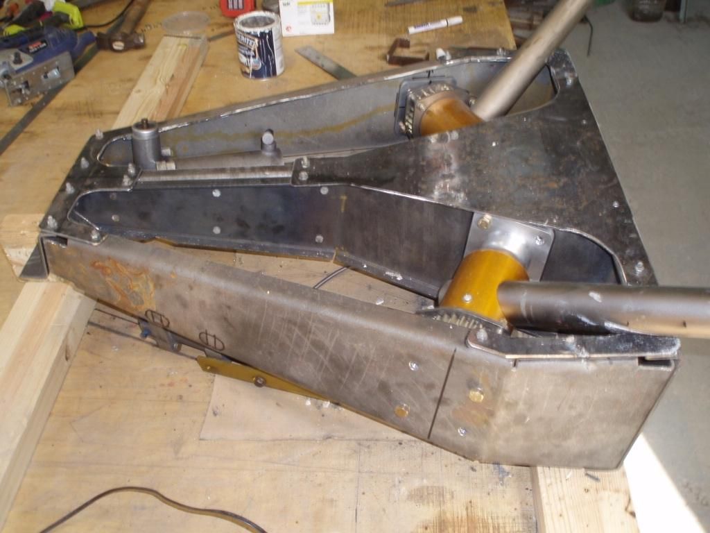

Обратная сторона "луны" 😉
    98,9 КБ · Просмотры: 102
    103,7 КБ · Просмотры: 109
    90,6 КБ · Просмотры: 115

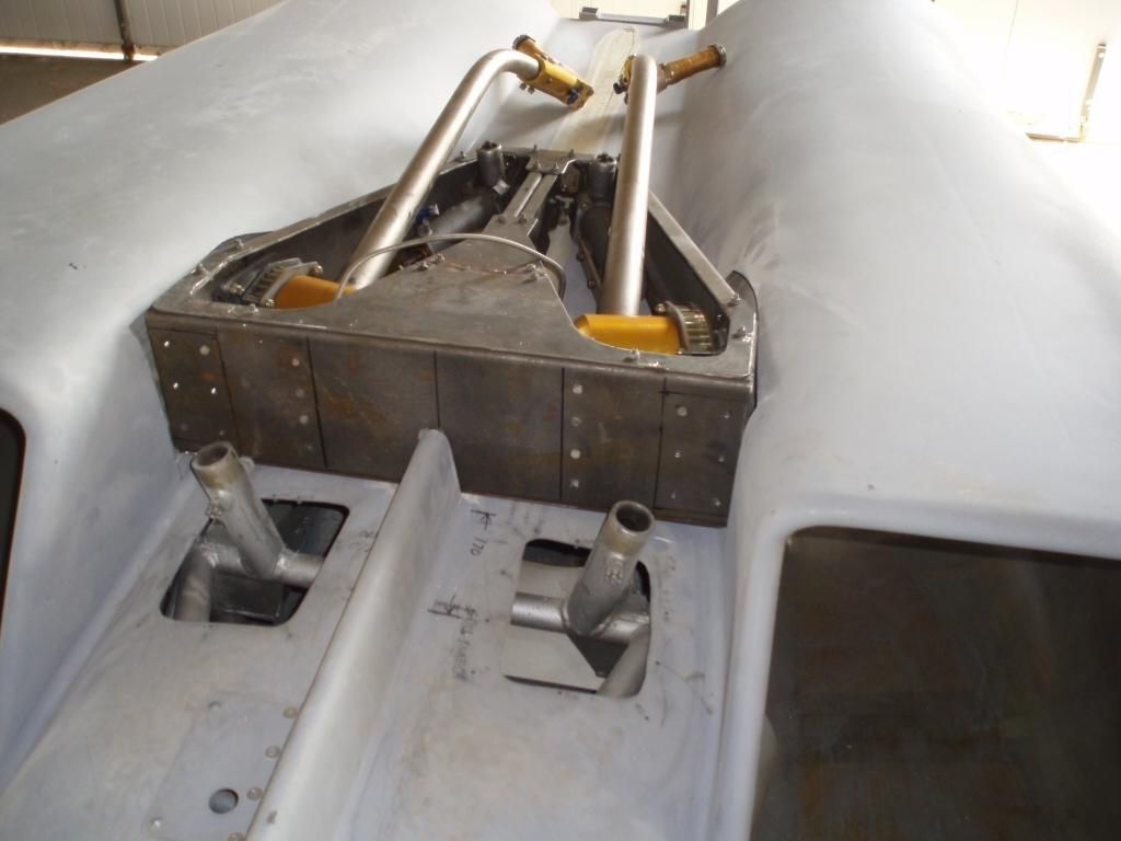

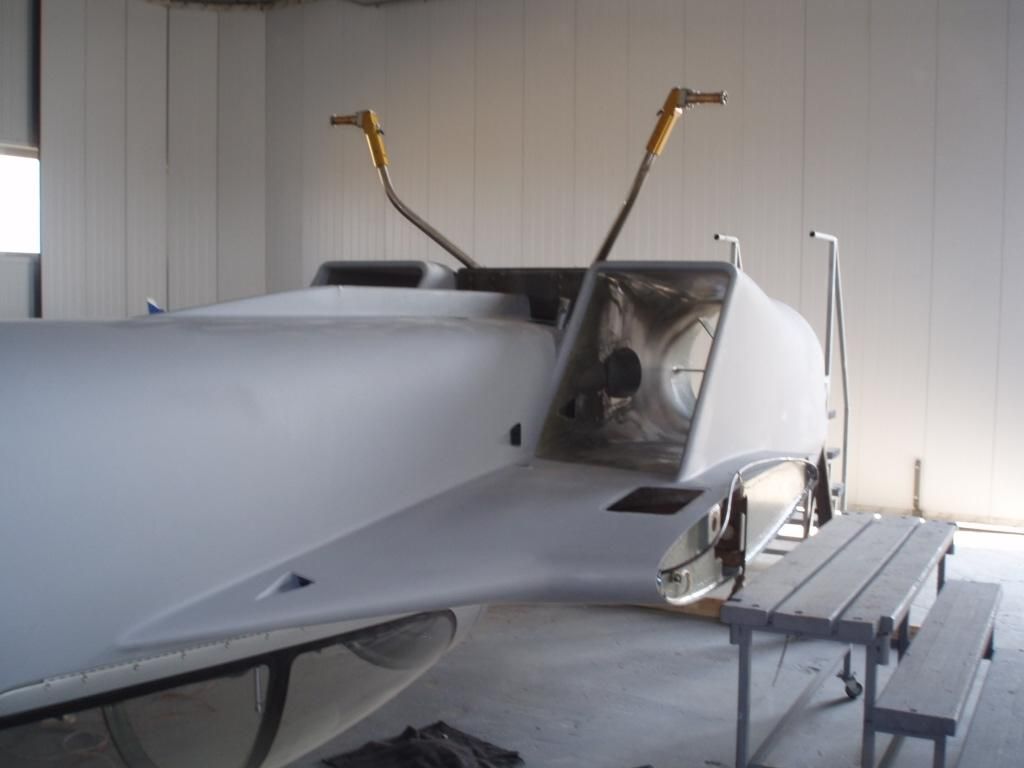

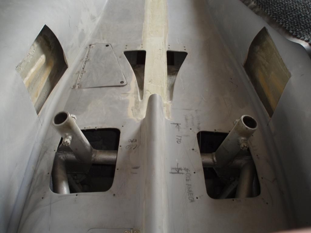

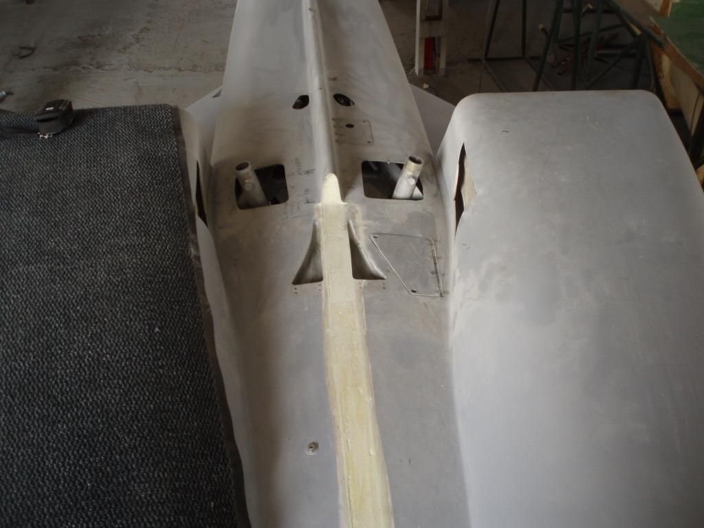

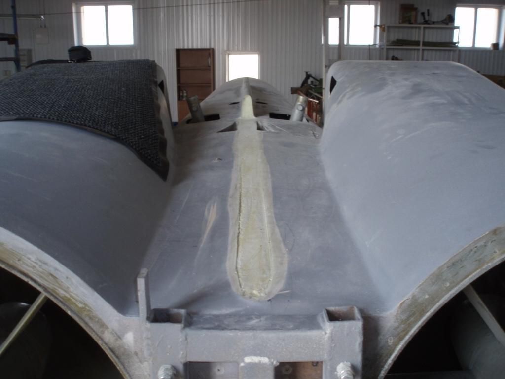

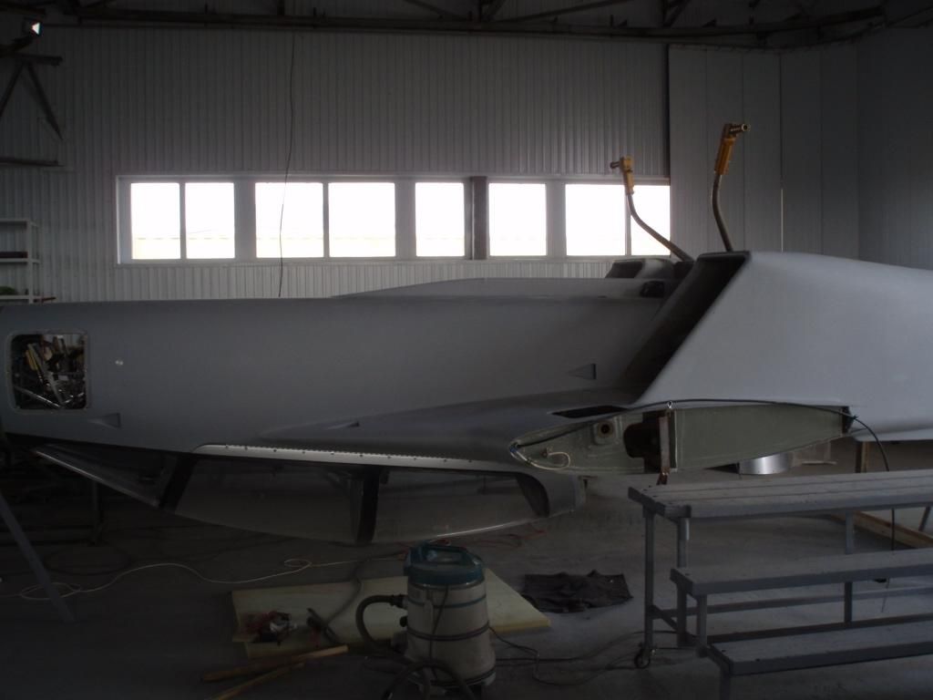

Начали "пилить" фюзеляж, под новое шасси. Спилили "гребень" и пропилили наружную обшивку воздушных каналов - что-бы "ящик" встал на место, Внутреннюю обшивку воздушных каналов не трогали. Потом всё это будет закрыто обтекателем:
    54,1 КБ · Просмотры: 89
    73,7 КБ · Просмотры: 97
    61,8 КБ · Просмотры: 85

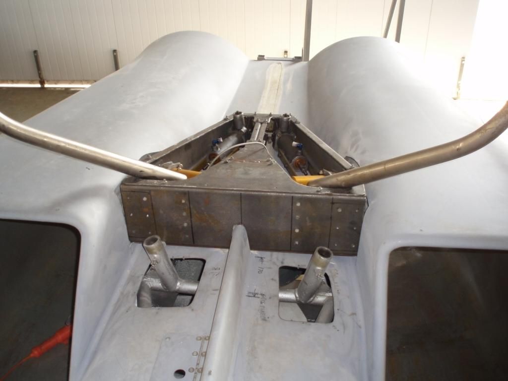

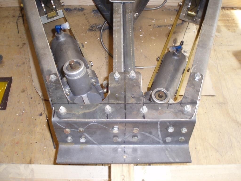

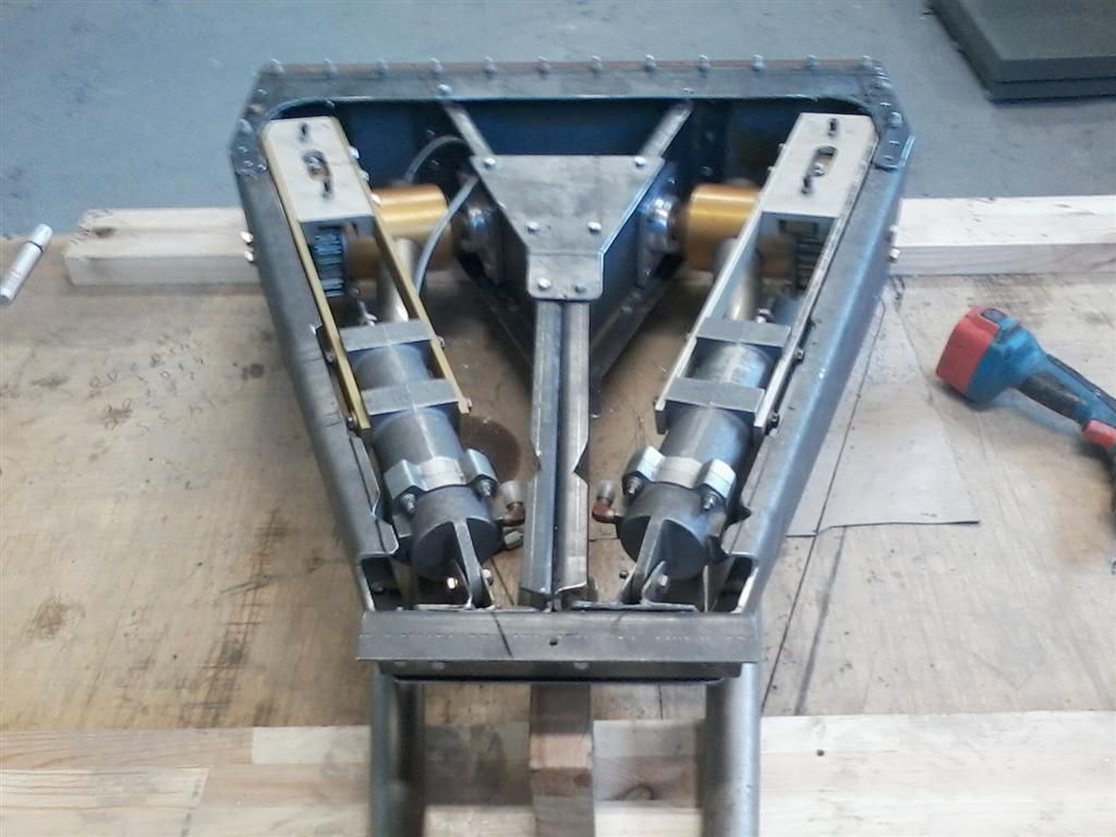

Примерили узел убирающего шасси основных стоек на самолёте - всё пока совпадает с расчётами:
    58,2 КБ · Просмотры: 84
    51,6 КБ · Просмотры: 93
    58,9 КБ · Просмотры: 90

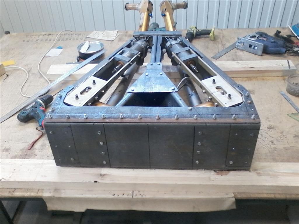

И всё выглядит так, как мы задумали:
    47,1 КБ · Просмотры: 89
    69,5 КБ · Просмотры: 87
    57,3 КБ · Просмотры: 88

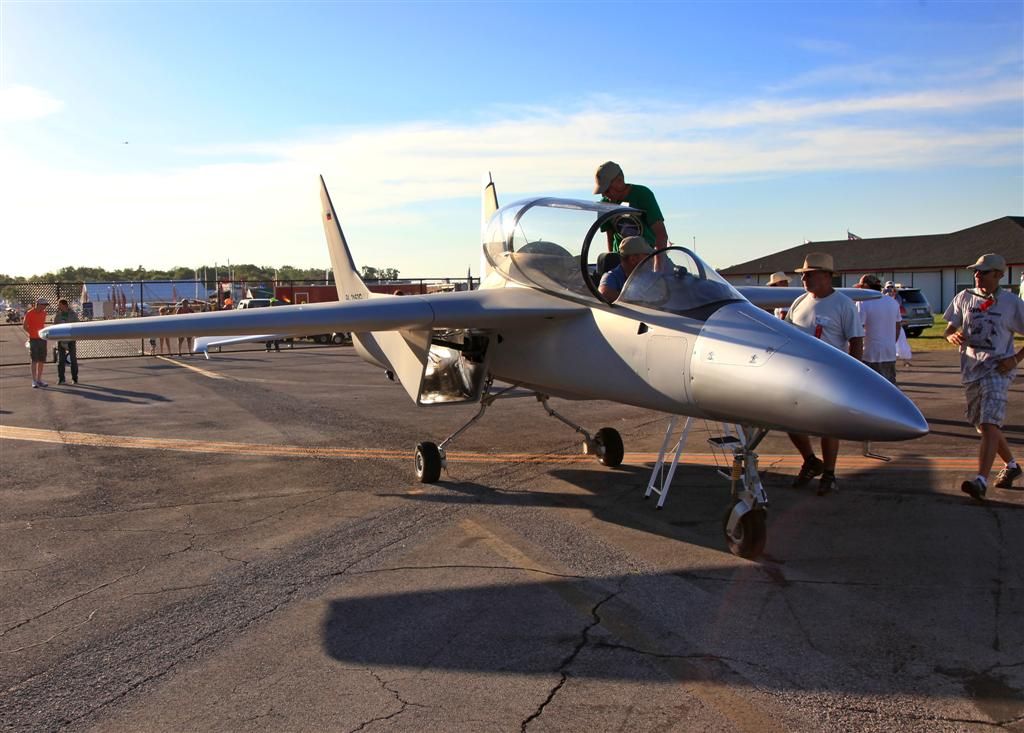

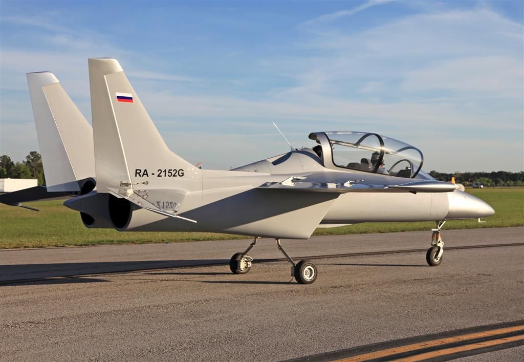

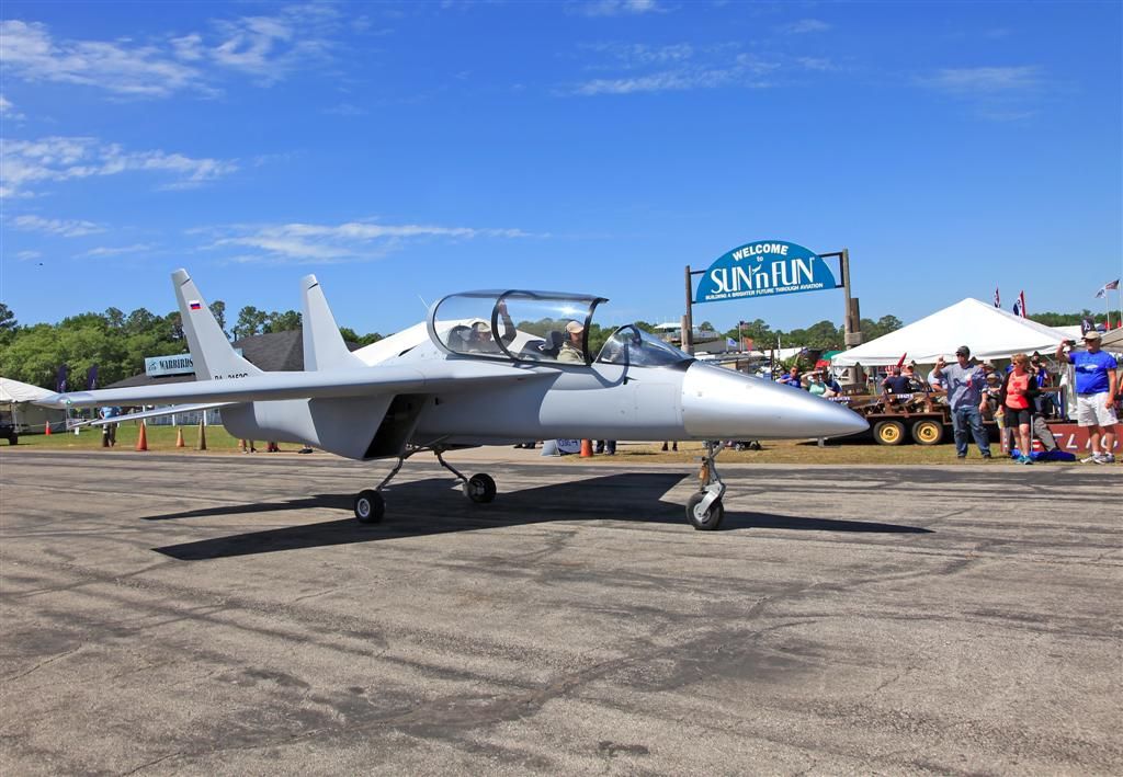

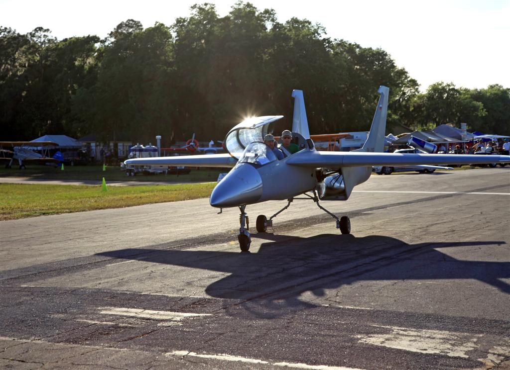

Нашёл несколько "забытых" фотографий из Сан и Фана.
    105,7 КБ · Просмотры: 84
    123,6 КБ · Просмотры: 80
    79,3 КБ · Просмотры: 85
Ещё несколько:
    117,6 КБ · Просмотры: 81
    90,4 КБ · Просмотры: 84
    82,5 КБ · Просмотры: 81

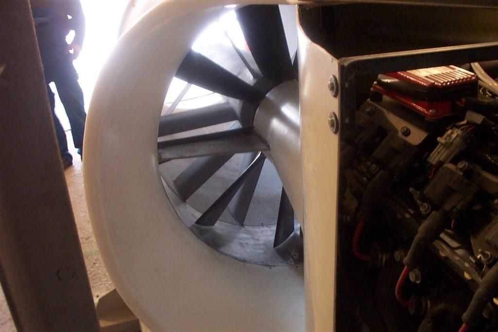

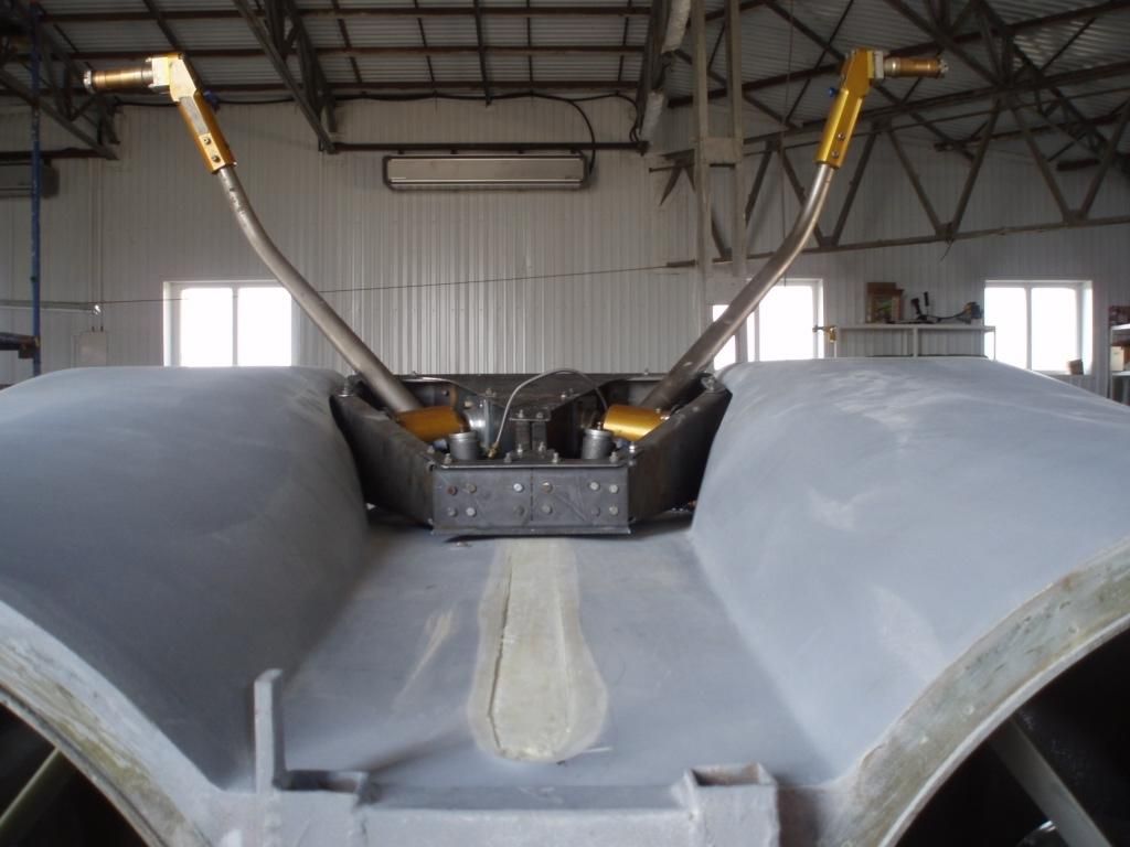

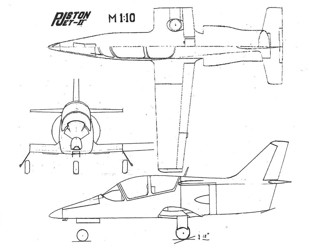

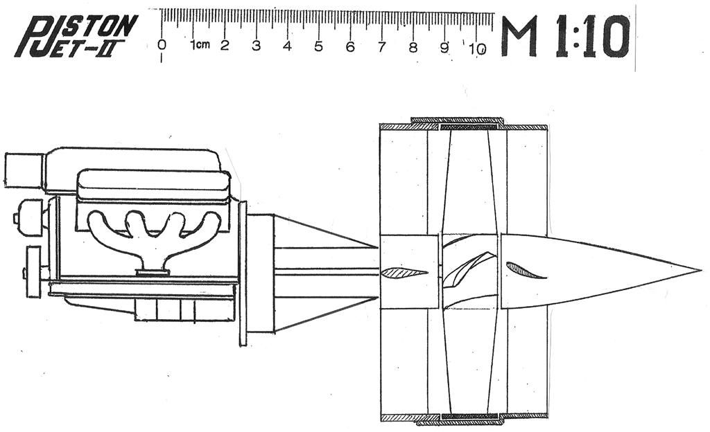

Менялось многое - кроме идеи вентиляторной(Ducted Fan) ВМУ с двигателем LS6. Даже больше скажу - первый вариант самолёта был задуман как одновентиляторный, но с этим-же двигателем. Для этого самолёта и была создана первая экспериментальная ВМУ.
