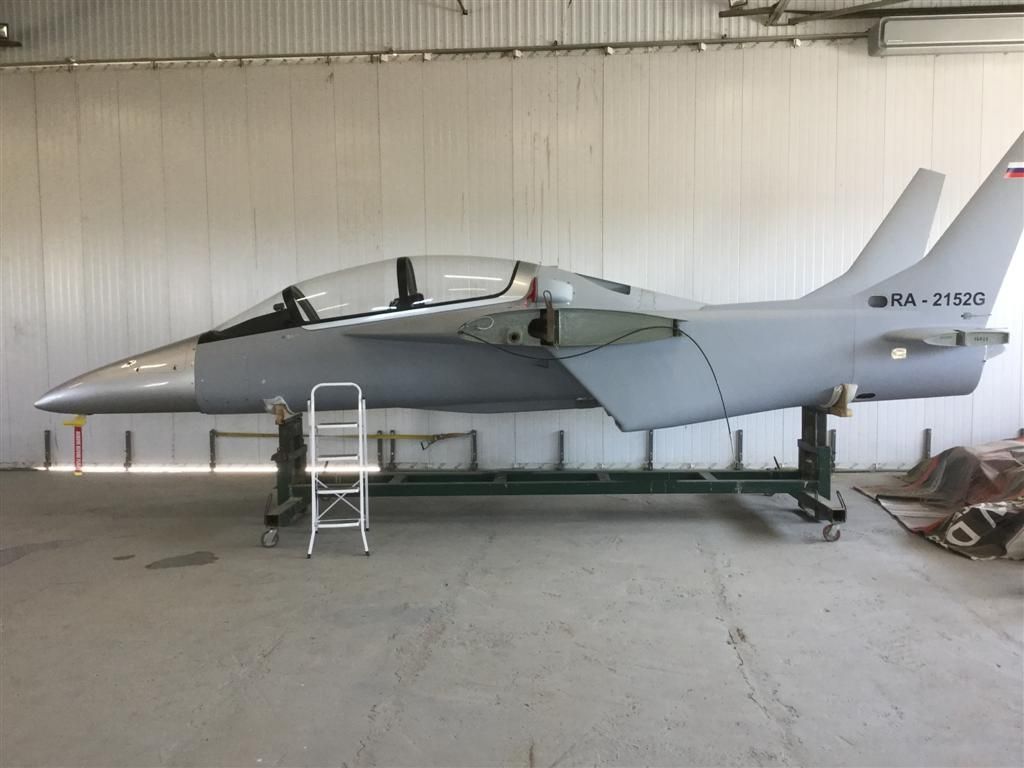

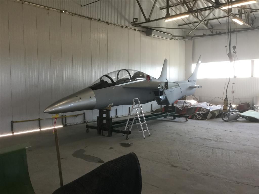

Пару дней назад, зашли к нам в ангар, вертолётчики МЧС, они просто "офигели", спросив - это вы ребята сами сделали?
    73,9 КБ · Просмотры: 87
    77,8 КБ · Просмотры: 96
Я регулярно слышу "а где вы заказывали проектирование" люди не верят что в России есть те кот может сам.

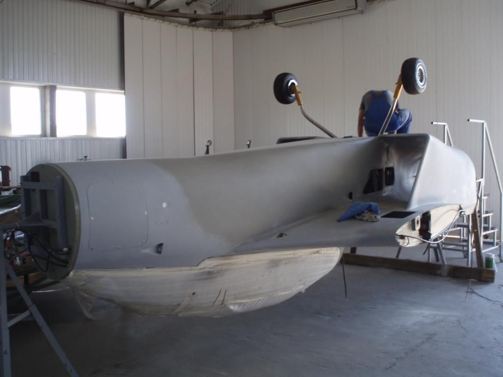

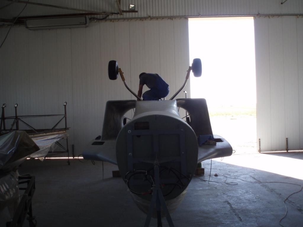

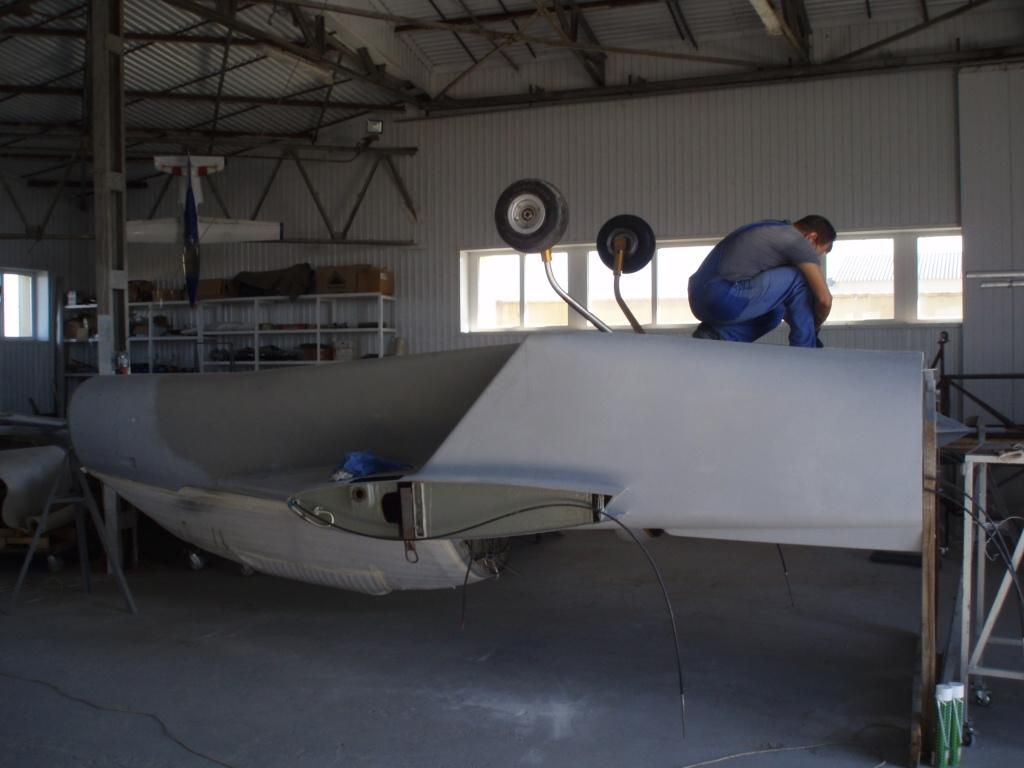

Работаем над ним, к сожалению всё оказалось намного сложней, чем мы думали. Но дело движется, сегодня примерили механизм уборки основных стоек и начали вырезать нищи для уборки колёс в фюзеляже.
    62,5 КБ · Просмотры: 96
    53,9 КБ · Просмотры: 87
    57,2 КБ · Просмотры: 93
