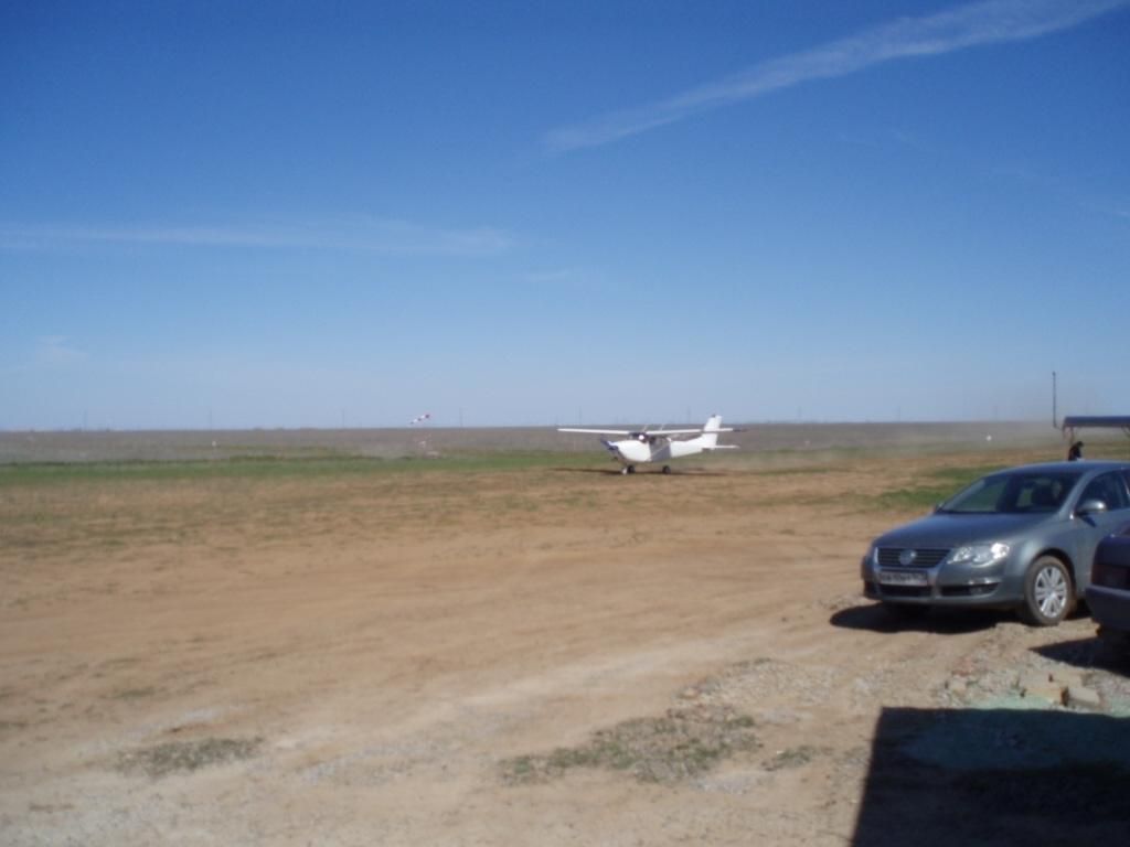

Будем летать с этой полосы:

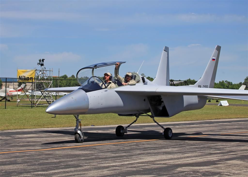

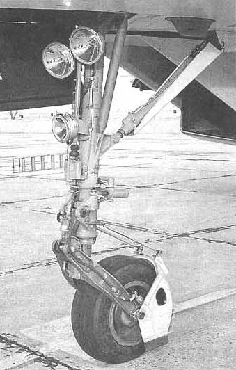

На Су-27 вот так
    43,3 КБ · Просмотры: 98
ожет, может забросить хлам. У меня камеру разбило
Если хлам в виде камешка размером с косточку вишни, то лопатку вентилятора может повредить, но не разрушить.
А вот всё что больше этого, может и разрушить лопатки.
Конечно такого размера камешек сами вентиляторы с земли не засосут, но вот "отбойник" на переднее колесо наверное придётся ставить. Конечно не такой "замудрённый" как на этом старом фото Су-27(такие сейчас на них не ставят), а что-то попроще.

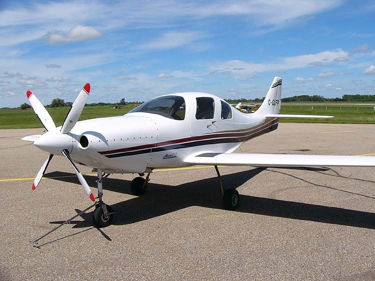

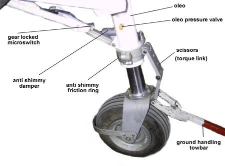

Думаем поставить "отбойник" такого типа, как на самолёте Lancair IV - не так сложно изготовить и установить:

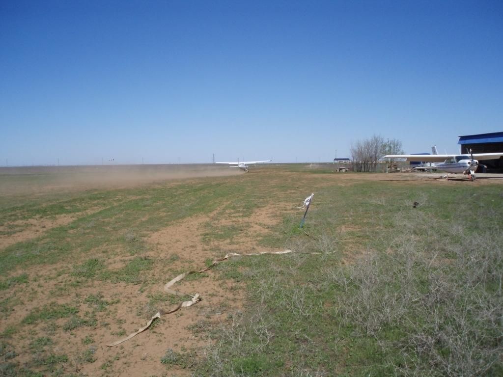

Вообще побыдемся бороться с "импортными" продуктами в нашей системе самолёта, но "слава Богу" на аэродроме в Средней Ахтубе кроме песка и травы на полосе ничего нет ;D
