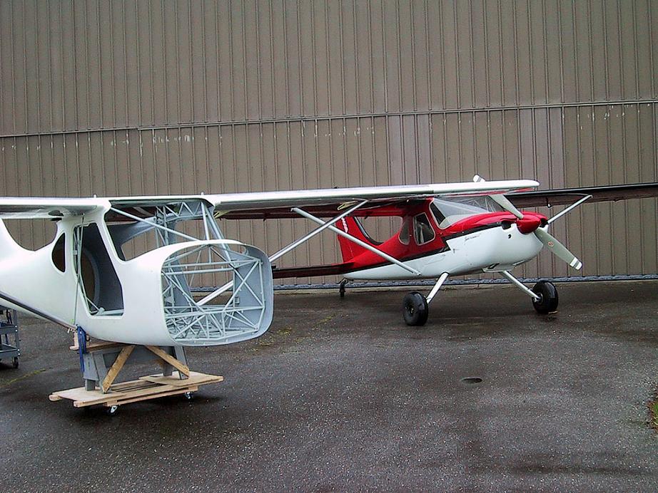

Вот кстати приличный пример, правда это опять любительская конструкция, Sportsman 2+2, пустой вес - 607 кг. Не очень понятно почуму такой низкий вес, наверное ферма из алюминевого сплава.
КИТ один из самых дорогих в своем классе, но с очень приличными характеристиками.
