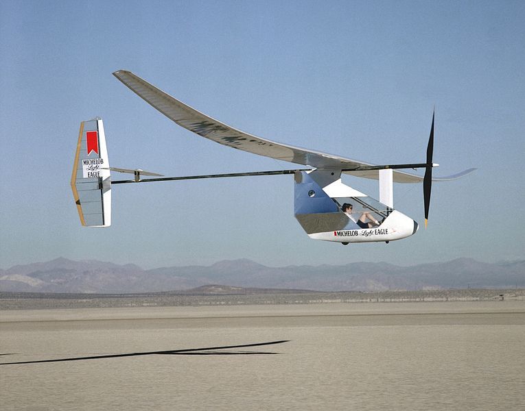

Вопрос есть ли самолеты на педальной тяге, и какие технологии там используются. Интересно узнать мнение экспертов и тех кто имел дело с такими аппаратами.  :~)
Начинайте изучать...
http://ru.wikipedia.org/wiki/%D0%9C%D1%83%D1%81%D0%BA%D1%83%D0%BB%D0%BE%D0%BB%D1%91%D1%82

Используется очень большая площадь крыла, что снизило скорость полета и, как следствие, уменьшило требования к необходимой для полета мощности. Именно это позволило летать за счет мускульной силы (примерно 250-300 Вт в продолжительном режиме). А так до этого в истории было множество аппаратов на мускулькой силе и размерностью обычных самолетов/планеров. Но летать долго не могли, максимум немного подлететь или дольше планировать со снижением.
