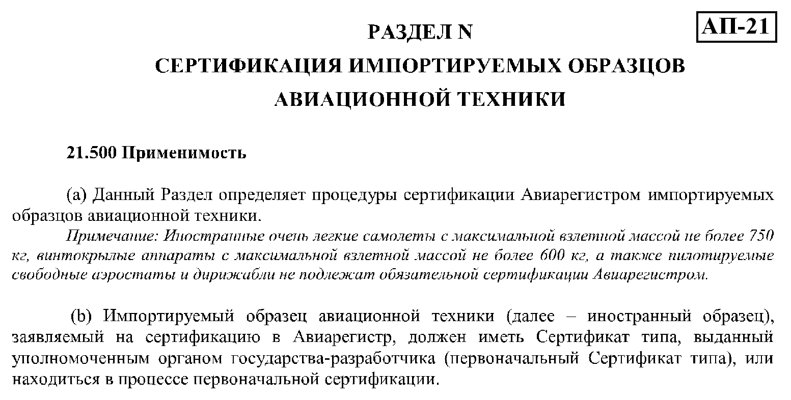

Некоторые вопросы авиационной жизти лежат далеко за возможностями диспутов на форуме - даже спецы (в количестве двух и более лиц) могут дать разные ответы и указать разные пути. Поэтому лучше первоначально ознакомиться с АП - без ознакомления с ними не возможен разговор со спецами и бесполезны споры здесь, на форуме.
Вот выписка из АП-21 по вопросу сертификации импортной АТ (может насколько изменилась - последний раз проверял 10 лет назад). Во вложении - Раздел полностью.
    30,8 КБ · Просмотры: 132
