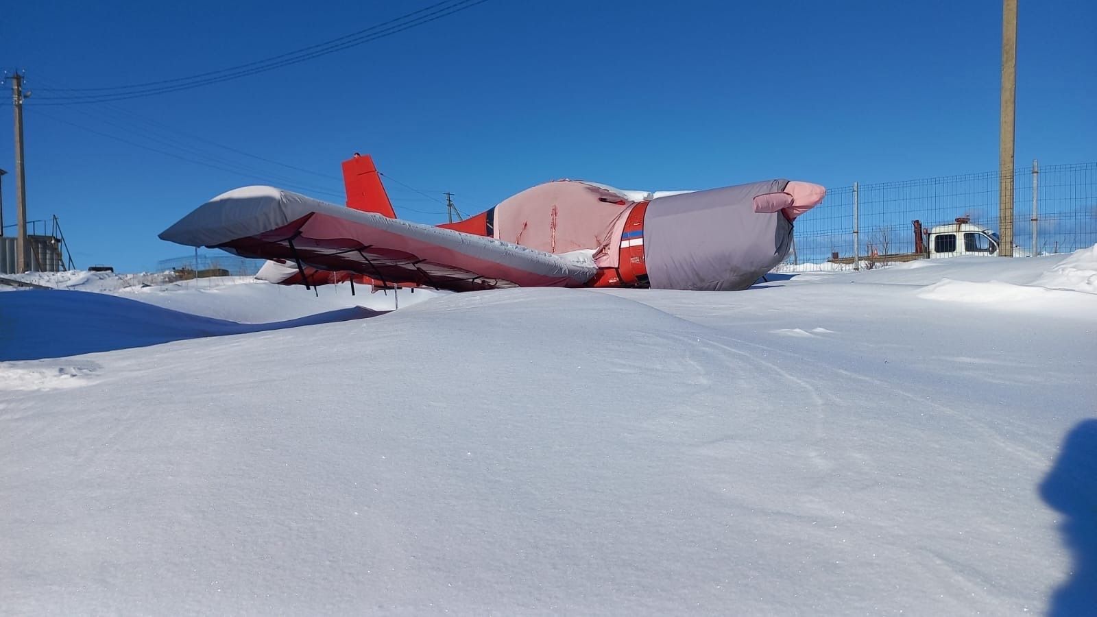

Смывка самолётной краски.
Нужна смывка краски для самолёта Zlin-142 1984 года выпуска, Подскажите пожалуйста, где такую можно приобрести?
Спасибо люди добрые! Думаю попробую заказать APS-A.
АPS-м10 (розового цвета) покупайте и смываете. Респиратор покупаете (лучше закрытый полностью) маска к примеру 3м 6900 (6 тысячной серии). Перчатки тоже покупаете толстые! Резиновые несколько пар! Кисти штук 20 (самые дешевые флейчики) и костюм. Если легкие вам дороги покупайте угольные фильтра для масок. Это херня выжигает всё !
