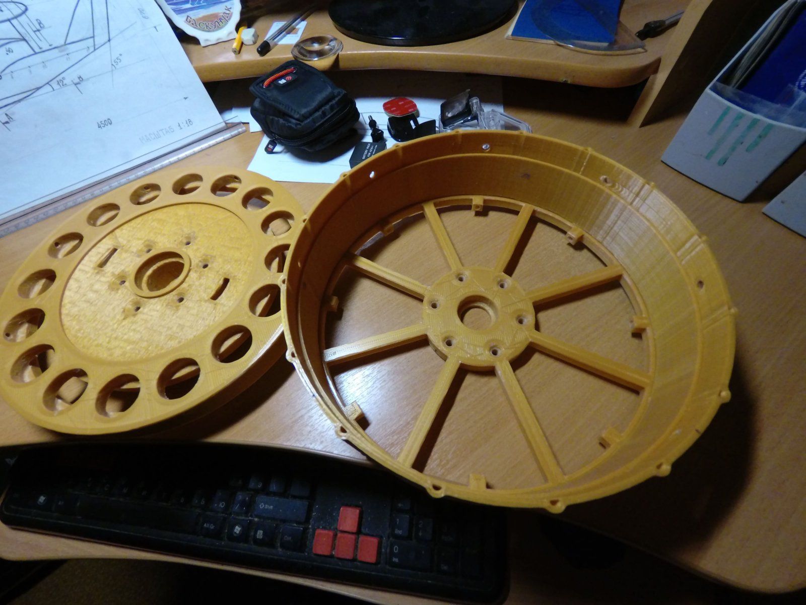

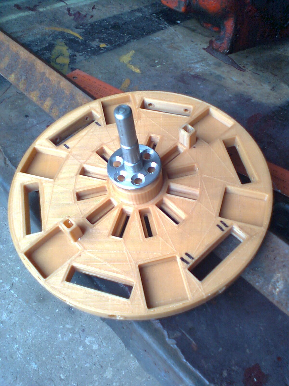

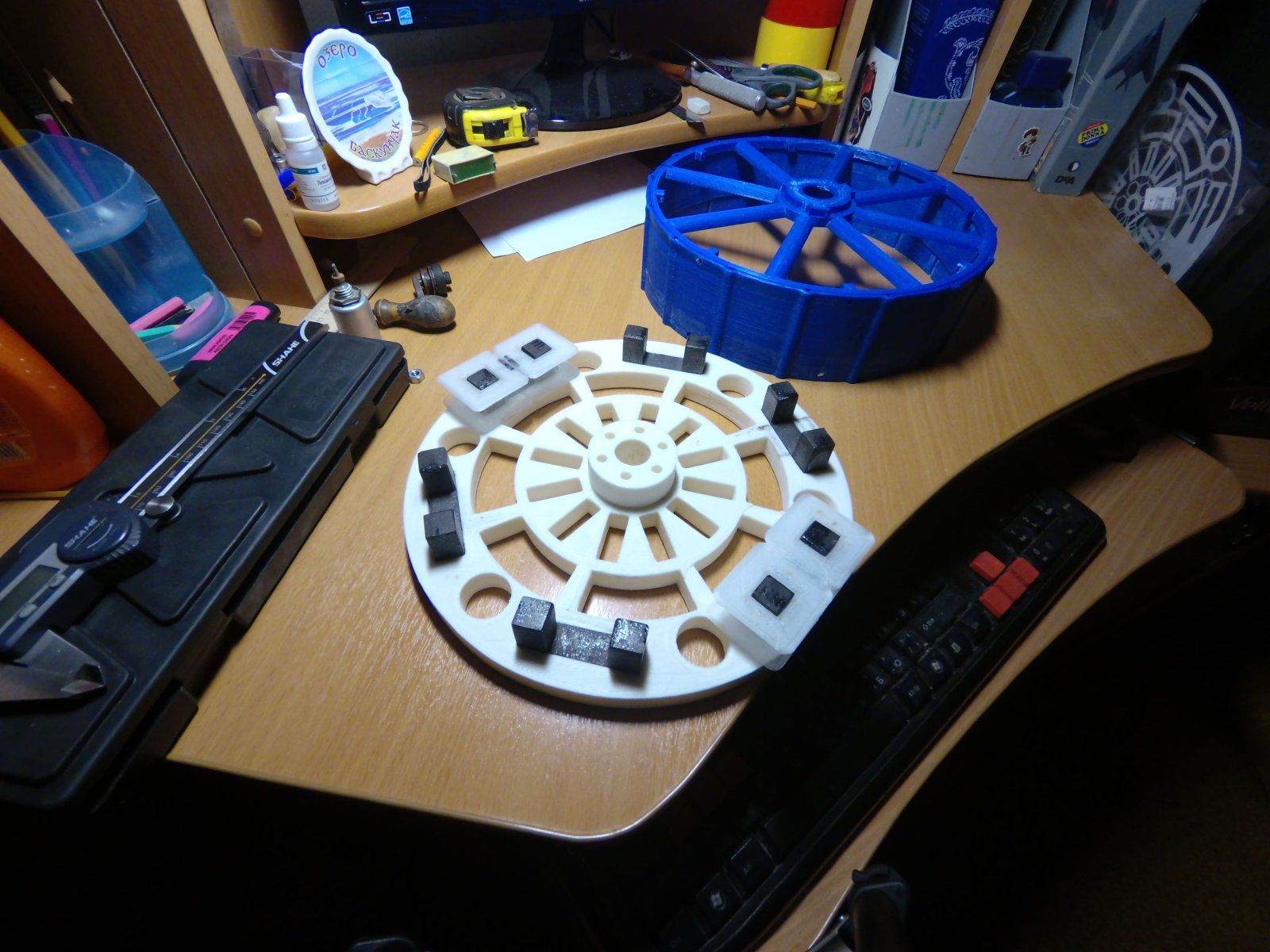

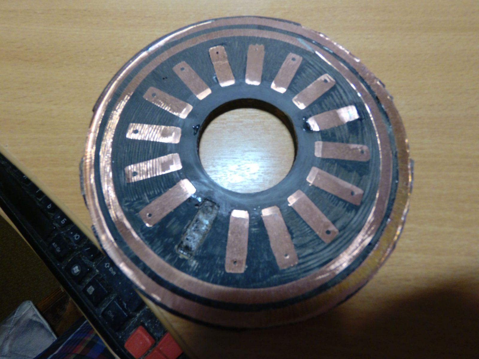

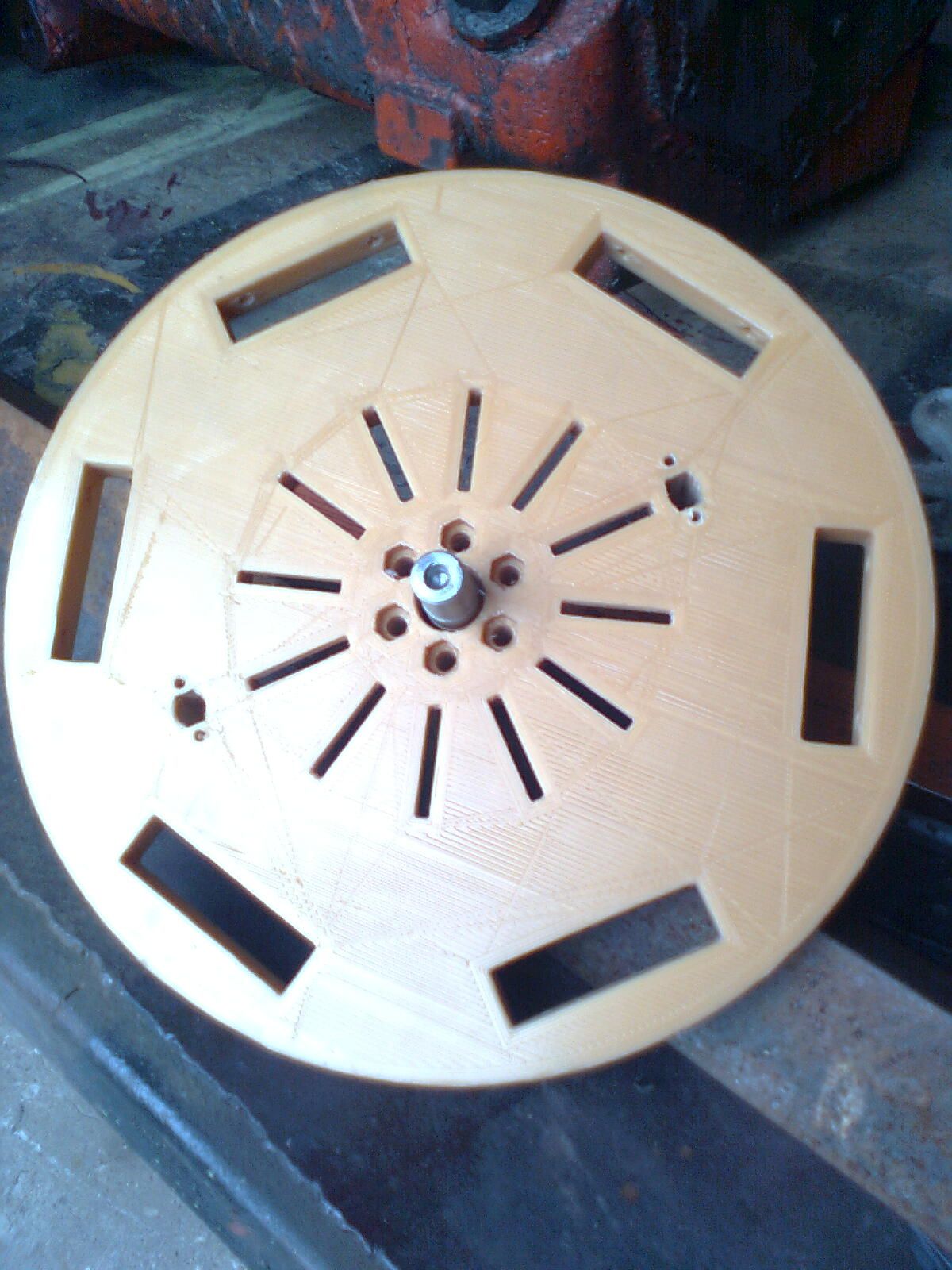

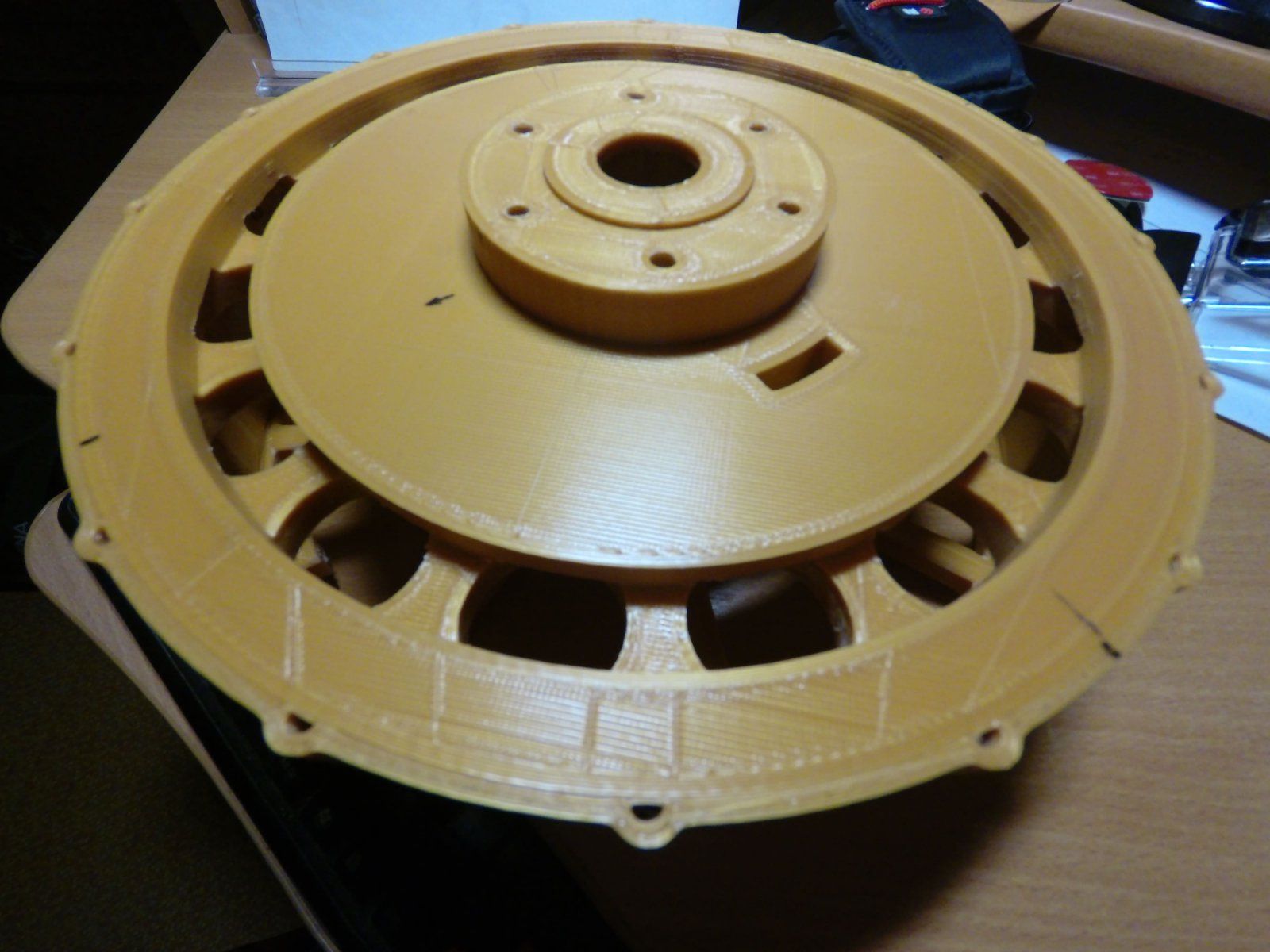

Ну ,если начали про двигатель, то и продолжим пока про него. В прошлом году прикупил 3-Д принтер с рабочим полем 300х300х400 для экономии времени и более точных деталек. За пару месяцев освоил 3-Д моделирование во FREE CAD-е. Приготовил деталек на два двигателя с магнитами 5х30,сплав №35-10кг. и 10х30,сплав №42-23кг..Мне сейчас необходимо снять показания крутящего момента и зависимость потребления тока с магнитами разной силы. Кольцевые проточки под магнитами для электротехнического железа. Они будут кольцами от статора электромотора. Также буду проверять зависимость крутящего момента от количества этих пластин. Необходимо добиться минимального сопротивления магнитному потоку и не положить лишнего добавив вес. Пробовал залить коллектор ,но как всегда первый блин комом. Сделал выводы ,такое больше не повторится. Технологию крепления пластин из меди изменил.

Шок и трепет! И, чего там, зависть.😉

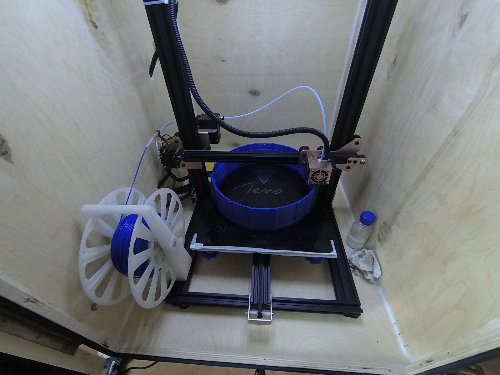

Это, как я обнимаю, АБС-пластик? Как у него с прочностью, термостойкостью и пр.? Синенький на втором сверху снимке это ротор?
Синенький это PETG внешний обод и задняя крышка(восемь лучей) под подшипник,ротор лежит рядом белый с сердечниками и четыре бобинки примерил. АБС прозрачный бобинки и стойка с катушкой с которой подаётся филамент. АБС очень вонючий и пришлось делать короб с прозрачной дверцей,герметичный с вытяжной вентиляцией и противопылевым фильтром на днище под принтером.Кроме того напечатать большие детали из АБС пластика не удалось,задираются вверх края. Потом пробовал PETG,на столе держится намного крепче чем АБС,но много соплей и качество не очень,хрупкий. Ротор из белого PLA.второй мотор под магниты 10х30 из золотого PLA. Он мне больше всего понравился,минимум красителя в пластике,качество печати хорошее. Самый термостойкий до 110* это АБС,из него решил печатать маленькие детали-бобинки и щёткодержатели. Остальное из золотого PLA он держит до 65*,но меня это не беспокоит ,потому что мотор этот не греется и это только модельки для экспериментов. Далее литьё (дюраль) и магниты по 65кг. и более до достижения необходимых оборотов и крутящего момента.

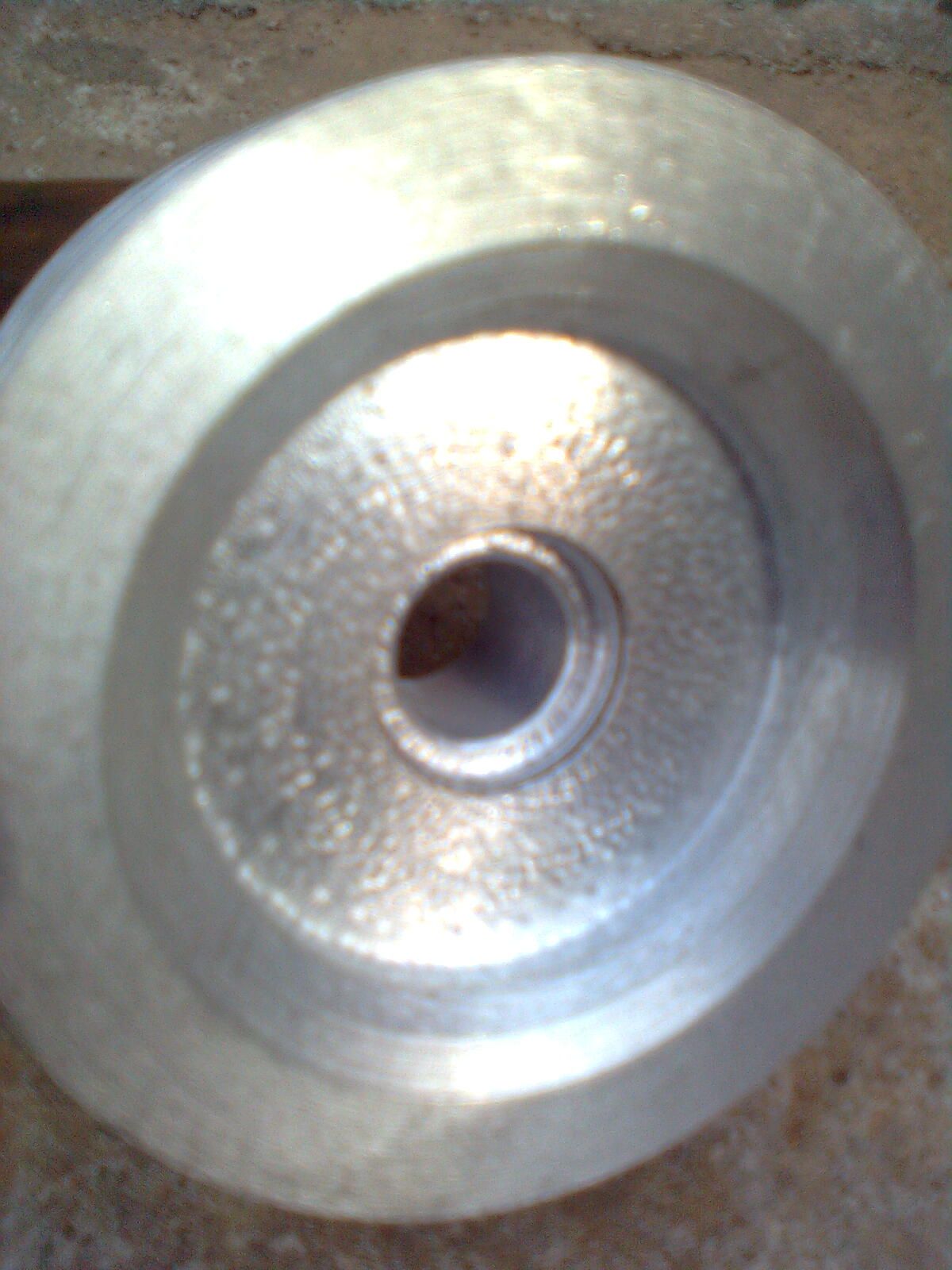

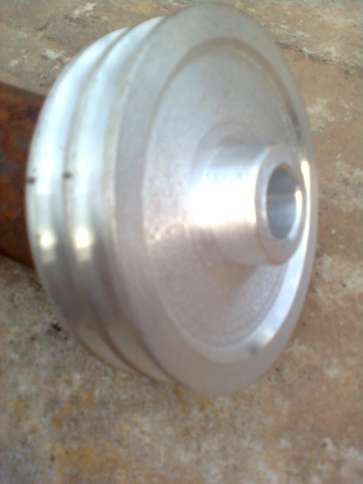

Изготовил вал ротора для второго мотора(золотого). На втором сделал ещё щёткодератели для щёток которые будут бегать по кольцевым ламелям(для съёма информации через осциллограф). Освоил литьё без раковин-это на будущее. Сегодня из своего литья сделал шкив на токарный станок для нового двигателя. Металл чистый без раковин.

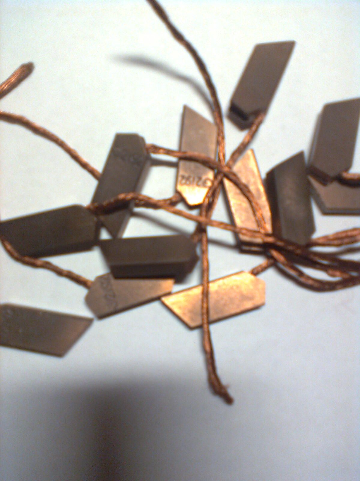

Вы наверное подумали о тех двух что я писал для съёма информации. Основные 6х11 меднографитовые-30А. Это с тройным запасом для моего прототипа-модель для исследований о которых писал выше. Фото рабочих щёток:

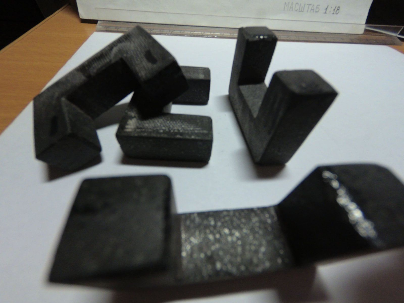

Спасибо,но я думаю надо свой, Российский продукт создавать. Капиталистические моторы очень прожорливые как дети олигархов и мне не подходят. Батареи будут весить больше самолёта. Ещё немного о моём моторе-изготовил сердечники путём литья дроблёного феррита и эпоксидки,снаружи армированы стеклом. Но думаю заполнение металлом будет процентов на 65,по этому решил сделать ещё и из электротехнической стали. У меня есть советская с большим процентом добавления кремния. Проверю на одном моторе с разными сердечниками изменение крутящего момента. Сечение сердечника 15х15 в два раза меньше диаметра магнита это тоже обязательное условие для увеличения мощности.

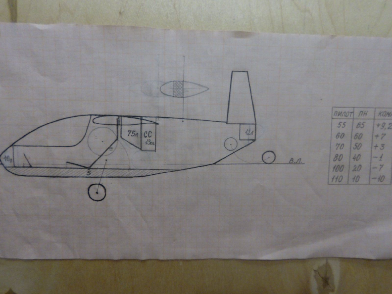

Итак, для себя определился с каким оперением буду строить-по второму варианту с V-хвостом. Но решил матрицу делать не из двух частей а четырёх. Разделю по седьмому шпангоуту. Передняя часть будет одинаковая для обоих вариантов,а задняя разная. Может кто то захочет с Т-хвостом. В связи стем,что самолётик маленький ,а пилот будет находиться впереди ЦТ требуется компенсация. Сначала хотел сделать два компенсационных бака для регулировки центровки, но теперь думаю передний сделать в виде багажника на 10 литров . Он понадобится для пилотов весом менее 80кг. . Лучше полезной нагрузки добавить ,чем возить балласт. А задний как и предполагалось заливать водой и стравливать насосом кнопочкой из кабины, подвесив хвост на весах, доводя центровку до 25% САХ. За спиной будет располагаться багажник на 75 литров примерно( в таблице примерно указаны вес пилота ,полезной нагрузки и компенсация).Фото компоновки внутреннего пространства( на внешний периметр не обращать внимания-это старый вариант-Фюз. короткий и высокий):

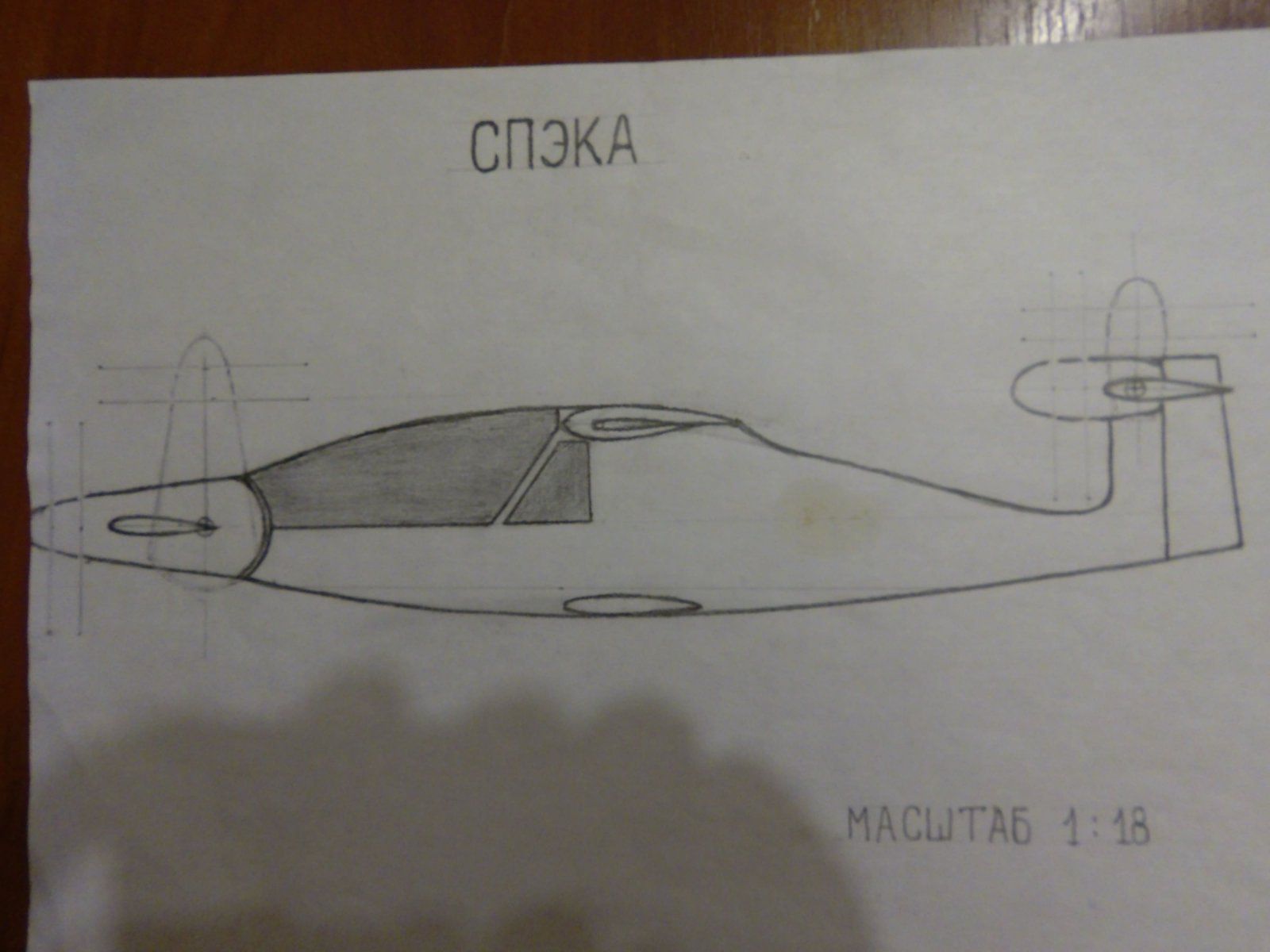

После долгих раздумий разум восторжествовал над желанием. Две мотогондолы со стойками против одной,фюзеляж у первого варианта укорочен за счёт наклона киля -это тоже снижение веса и омываемой поверхности . Да и спаренный двигатель пригодится для следующего проекта:

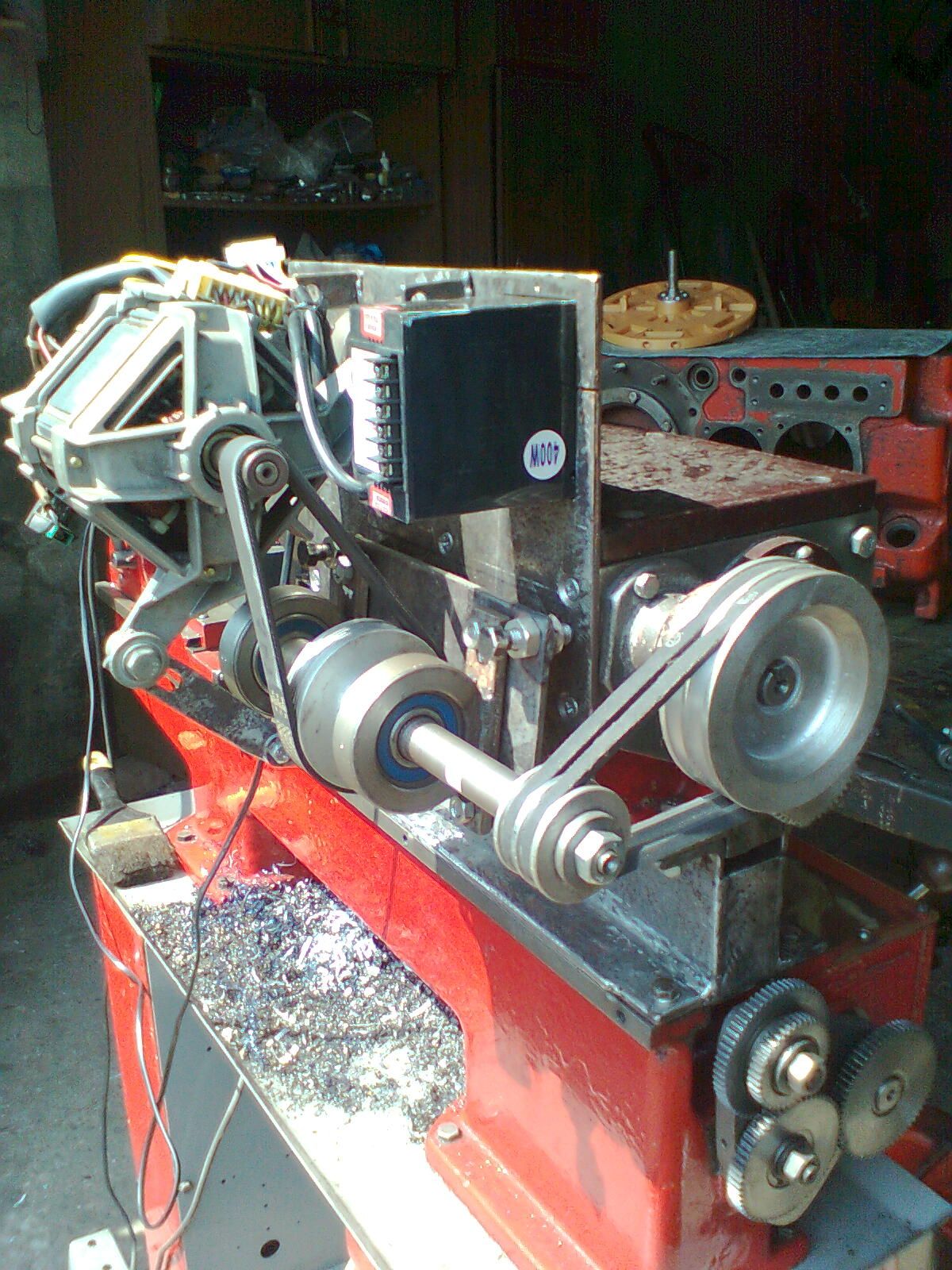

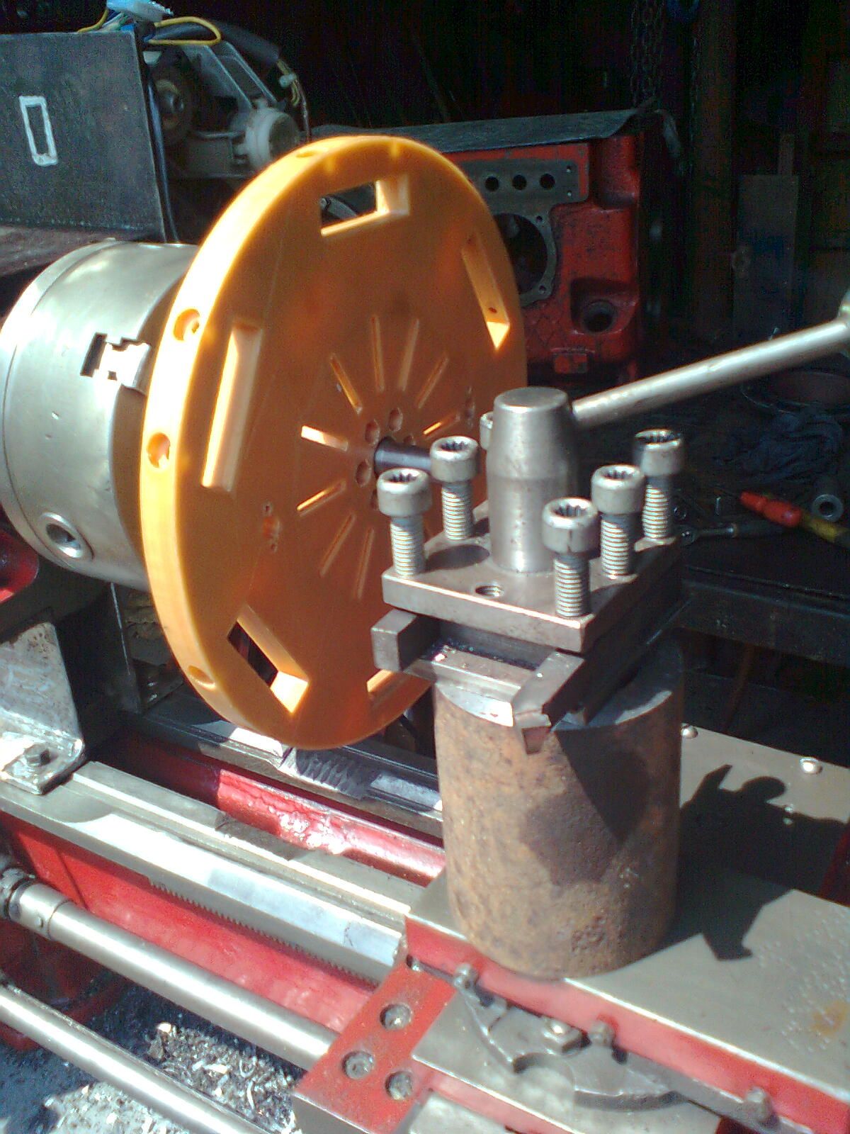

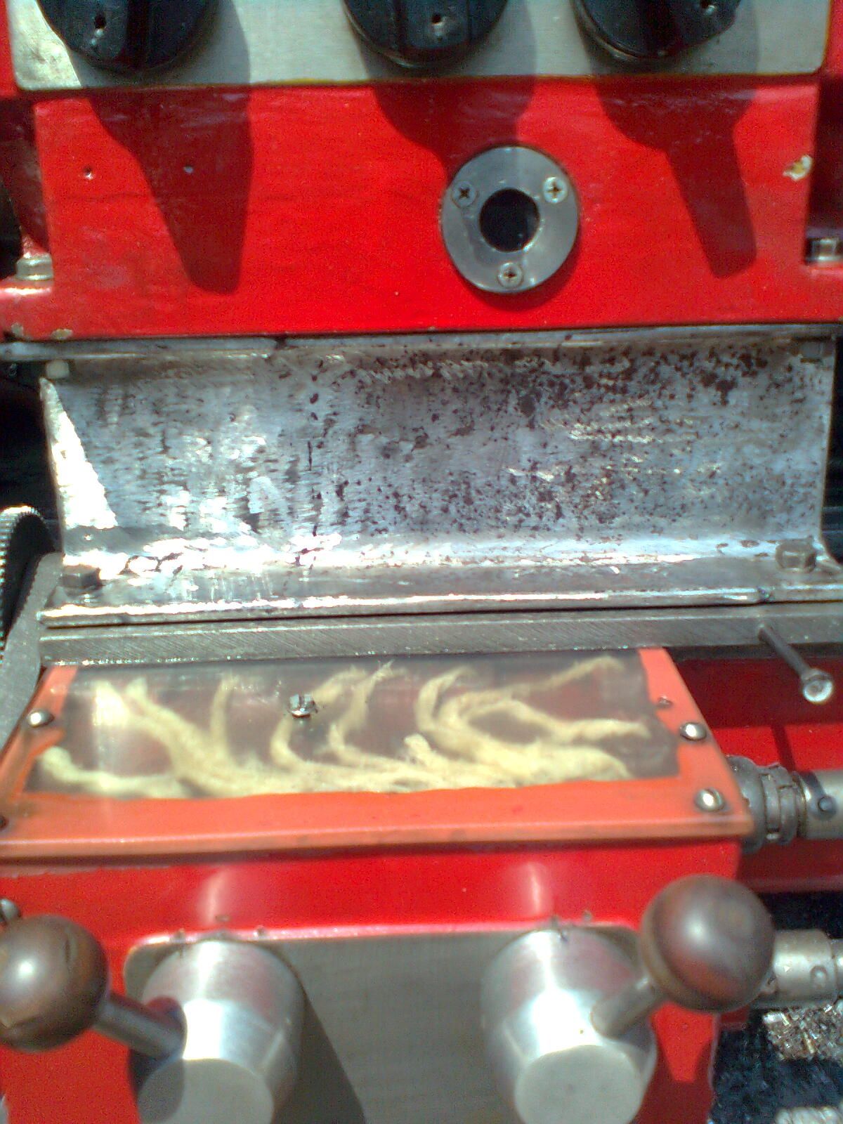

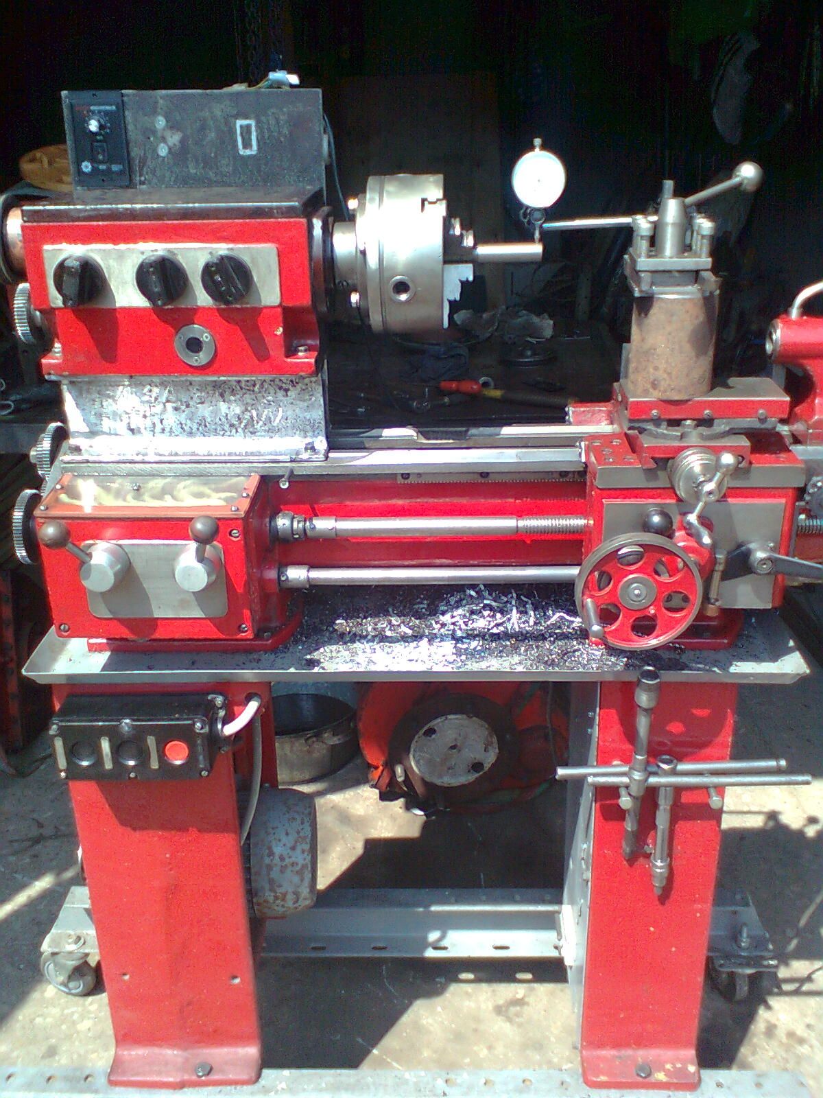

На данный момент идёт подготовка к началу изготовления модели 1:1. Привёз пенопласт 100мм. Надёргал из Путинского валежника реек без косослоя. На токарном поднял переднюю бабку на 100мм.,а также суппорт. Теперь расстояние от центра до станины 420мм. . Можно ставить детали до 380мм. . На переднюю бабку закрепил коллекторный мотор от стиралки,контроллер пока не подключен. Микрометром устранил конусность. Вчера изготовил кольцо из металла 4мм. диаметром 125мм., пилит на 700 об/мин. но мощности не хватает. Надо заменить мотор на 500ВТ.,этот на 300ВТ.
Чёта школой повеяло. Первой в жизни выточенный деталькой- клеммой для АКБ. Эххх.
Неплохо у Вас сделано.👍
ТВ-4 (школьник). Э-эх еслиб Вы видели в каком состоянии я его купил... А эти переделки сделал по быстрому из того что было под рукой-гнилой швелер 100мм.,толстостенная труба под суппорт,мотор от сгоревшей стиралки. Потом всё верну на место и надо обзавестись ЧПУ фрезером. Присмотрел тут один за 300.тр. .
