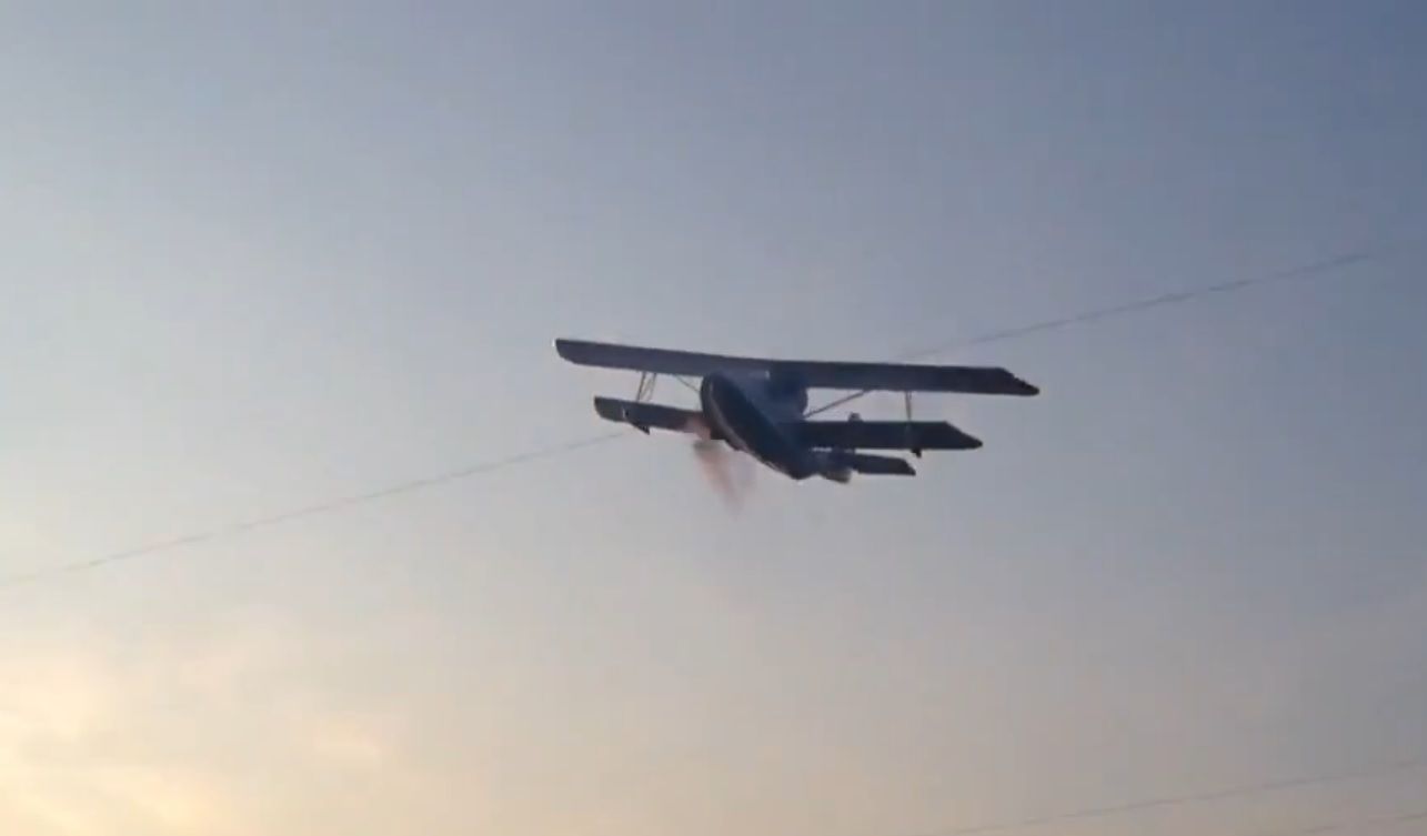

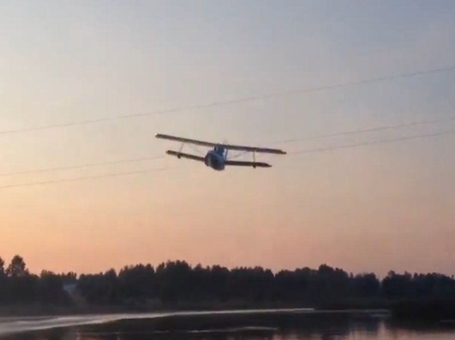

Последовательно на скринах:
1.Увидел, рванул ручку
2.Похоже, провод прошел выше "капота"
3.Удар , по моему, коробкой крыльев

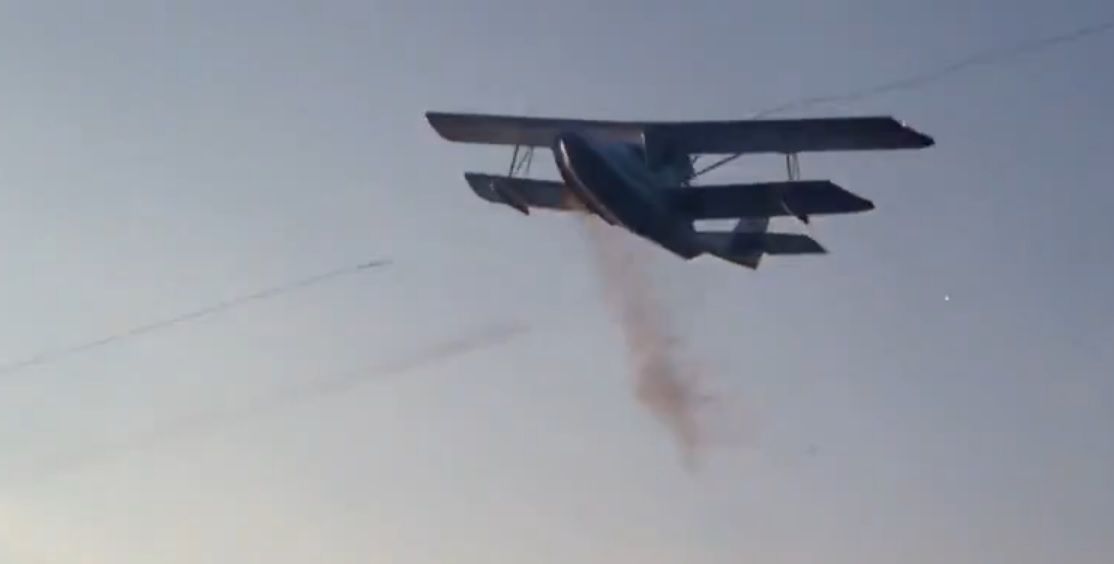

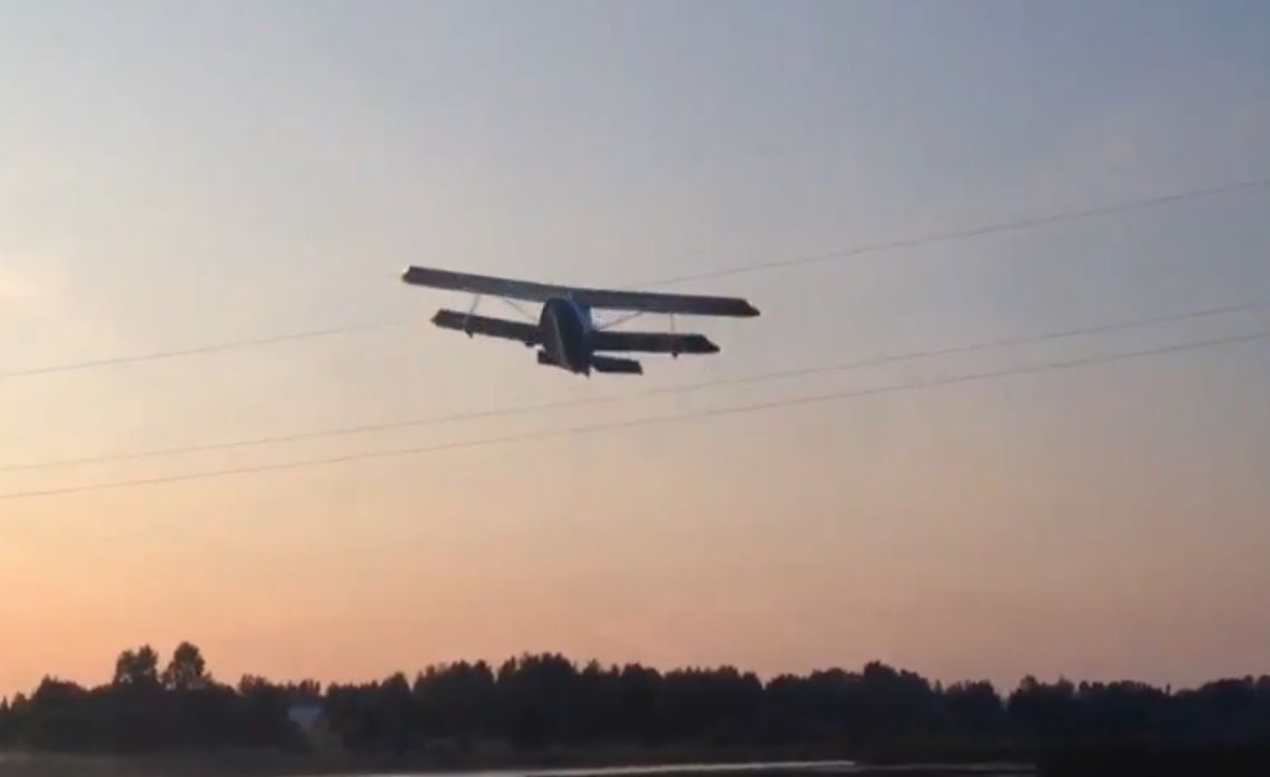

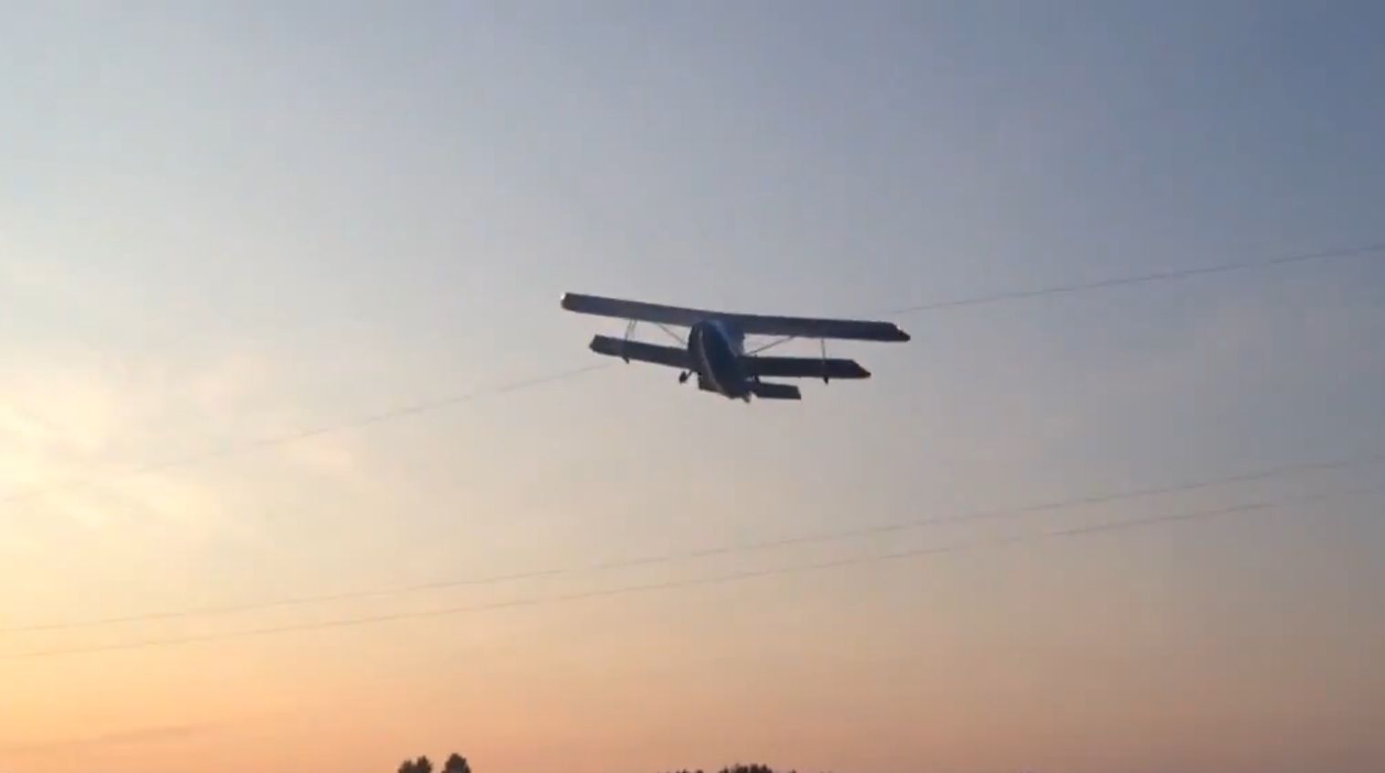

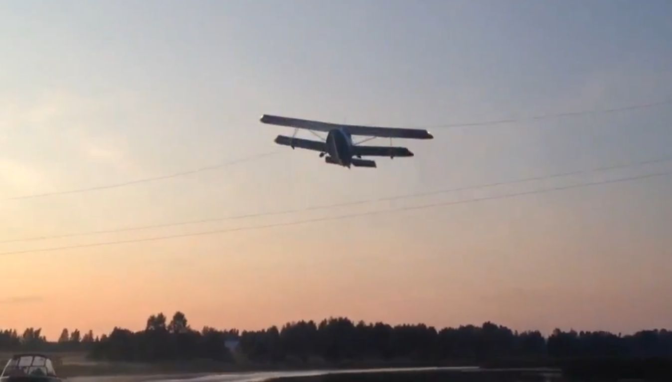

4.Провод натянулся
5.Разрыв
6.Порвался... Пыль- это "окалина" какая то с провода. Правда дальше видно, что улетая , продолжает какой то "дымок" идти от самолета...
