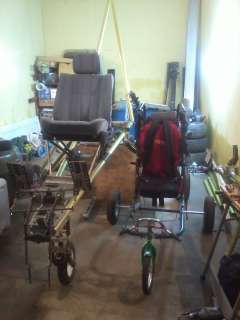

После поездки в Москву и знакомством с rus'ом решил начать постройку автожира "Доминатор"

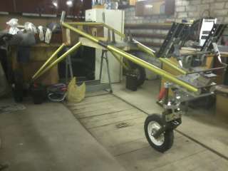

Выкладываю следуещее фото.

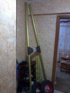

Собрал из профиля раму
На следующей неделе придет труба 22-1
Начну собирать подвеску

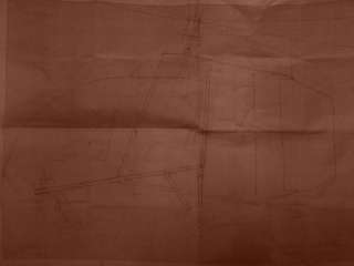

Продолжу ветку своего земляка, т.к. с одного места дислокации. Звать Алексей, строю двухместный , тип "Домика", собственной конструкции. Отношение к авиации-"мечта с детства", образование механическое, "молодой" пенсионер.
Задумка автожира "пошла" с 09.2011 г., где и по инету нашел данный форум. Так что сильно не "бейте"-самоучка.
Вот, как бы "начало":
Сын подсказал :STUPID, файл большой... В дальнейшем исправим.

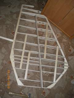

Если аппарат будет с закрытой кабиной, то потребуется переделка хвостового оперения. Того, что нарисовано на эскизе - попросту, не хватит...
Аппарат изначально планировал сделать открытым и после облетов (удачных) может быть кабинку накинуть. Хвостовое будет другим: два киля+стабилизатор, остались от недоделки самолета.

Подсказать ,лично не берусь  .Есть более опытные товарищи , Господа - но косяки  знаю .
alexcrazy сказал(а):

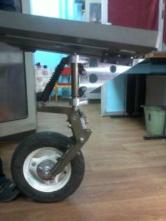

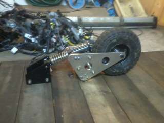

Нагрузите на раму хотя бы 800 кг. и поймете что она слабая. Переднее колесо будет самоориентирующееся, если да то поймаете эффект "шимми".
Алексей,есть этому "шимми" решение очень простое - затжка осевого болта.Дельталётчики этим пользуются.
На нормально скроеном аппарате передняя стойка работает метров 4 - 8,а всё остальное время болтается в воздухе.
Но я на своём всёже сделал управляемую.Так лучше.

Передняя стойка еще до конца не отработана и в процессе может поменяться или доработаться. Про затяжку спасибо, не думал, покумекаю.

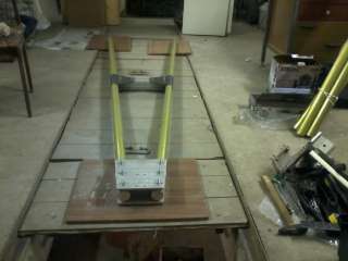

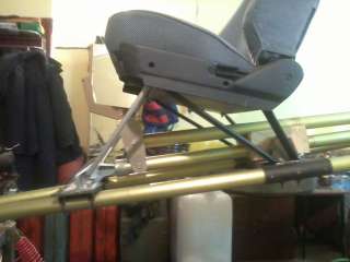

По раме трубы Д16т 48х3,5 (что были в наличии на момент нач. строительства) центральная часть не сверлилась. Задняя часть седушки пилота закреплены на кронштейнах средней трапеции и передняя на раму. на передней части рамы будет "висеть": приборка, передняя стойка и обтекатель.
За седушку сильно не "ругайте", по 11 кг., возможна замена.

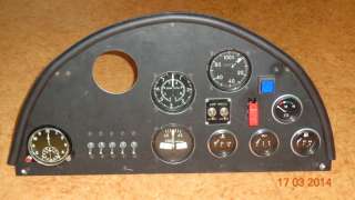

Приборка
