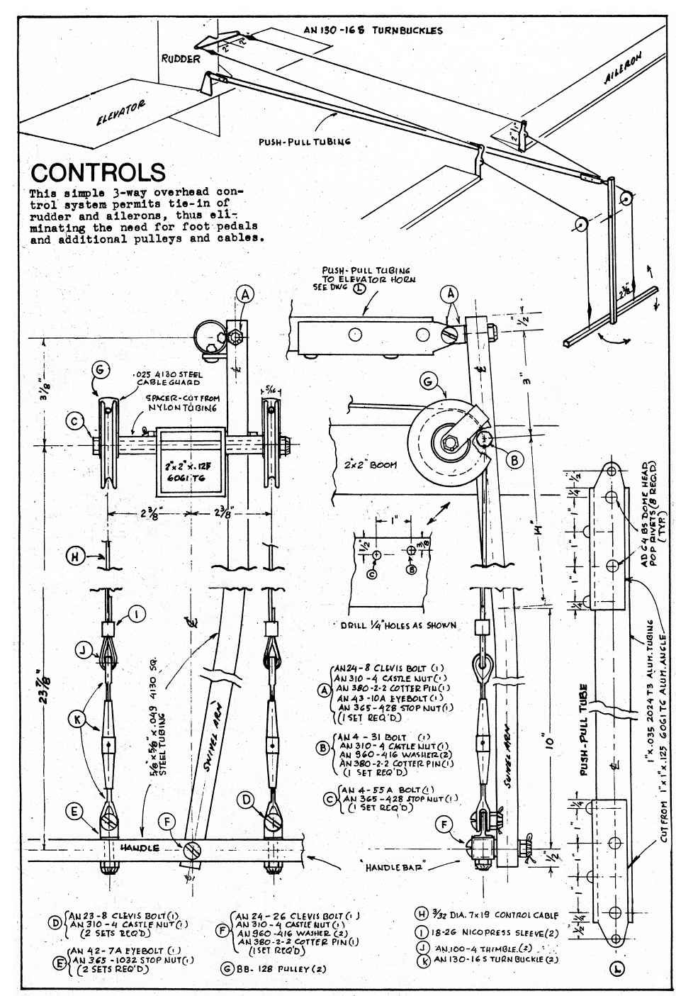

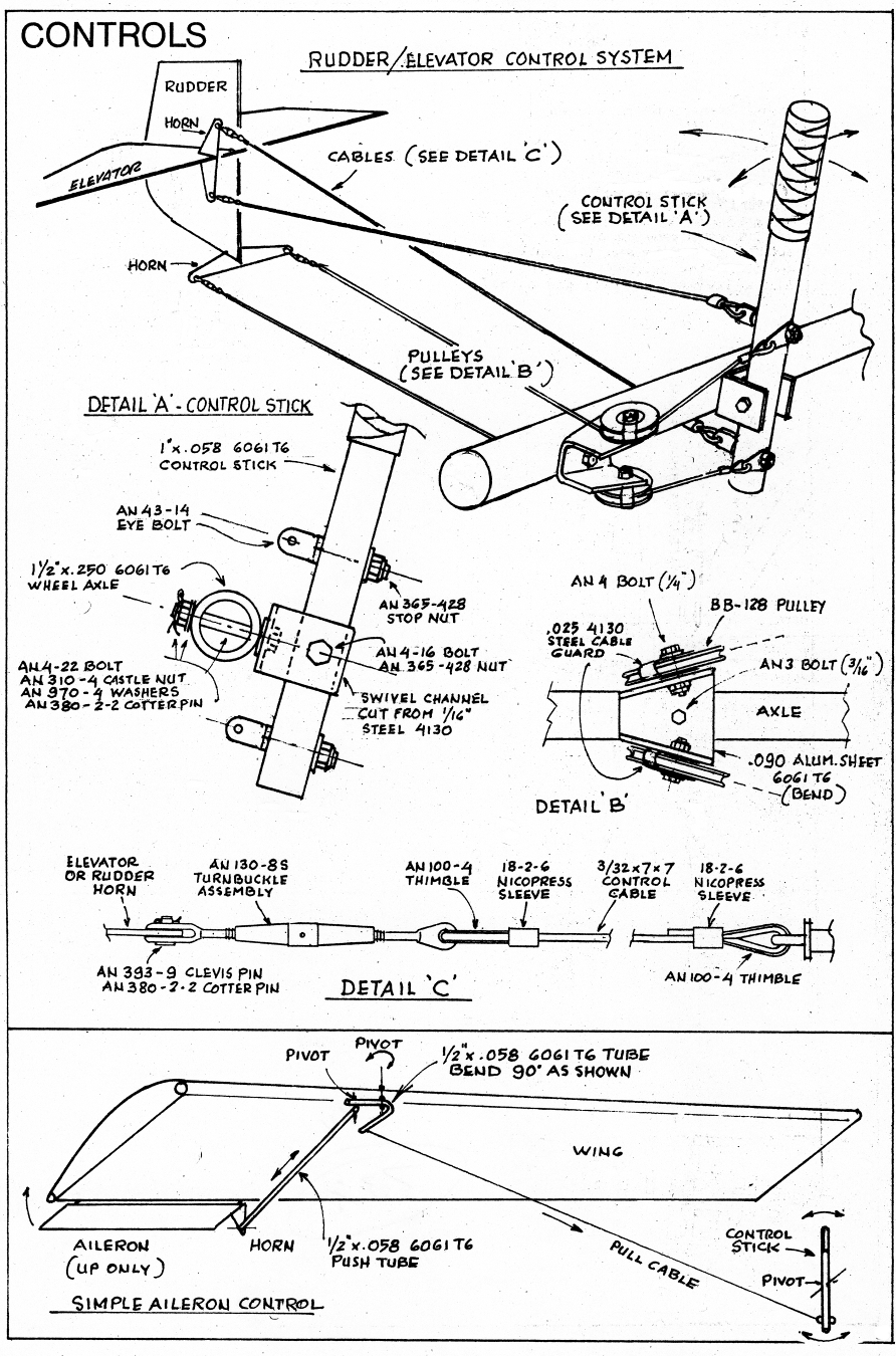

Управление
Ребят не ведитесь Вы на эти дешевые рисунки, стройте нормальные самолеты, а это все из области цирка.
В такое управлене я не очень верю. Предположим меня устраивает крен, но не устраивает направление. Или, меня устраивает направление, но крен хочу подкорректировать. Здесь как на параплане, тянешь право, крыло проваливается направо и идет в поворот. Но купол параплана высоко и разбег/пробег очень короткий, в точку практически, от о землю не разбивается. Как этим аппаратом управлять в непосредственной близости к земле и всяким возможным мелким обьектам на земле, со связанным управлением таким?
