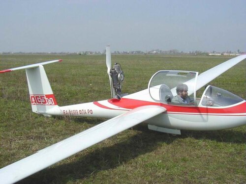

Многим  нравится  АС - 5 М.
Только  он  хорошо  денег  стоит...
И  воспроизвести в  гараже по  дешовке  -  врятли  получится...
Мне бы он тоже понравился, если б у меня был ангарчик на лётном поле, в гараж такую ДОРОГУЮ красотулю засовывать жалко.
И воспроизвести качественно пластиковую конструкцию я бы не взялся, у Глайдера всё-таки многолетний опыт работы с пластиком.

Только для воскресных пилотов можно и что-нибудь попроще. Да и по взл. массе АС-5М к сверхлёгким не относится. AL-12M вписывается в 220 кг, но тоже серьёзная машина. Ну не обязательно мне качество под 30, хватит и 15-и, лучше обеспечить 100% разборности и, стал быть, ремонтопригодность, простоту хранения и транспортировки.

Посмотрел на вашу технику. Серьёзно и качественно. На этом можно надёжно летать и получать удовольствие.
