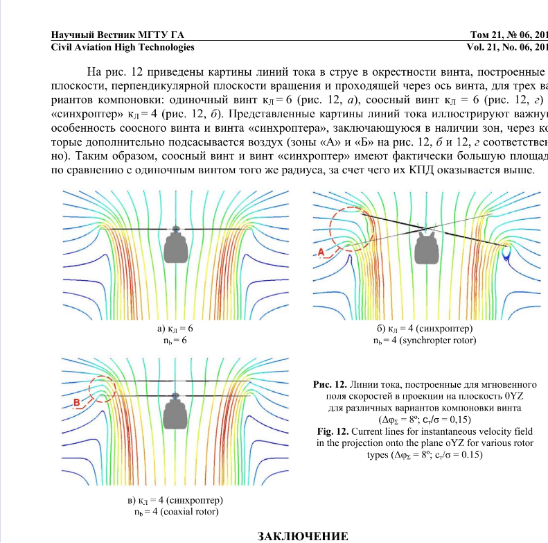

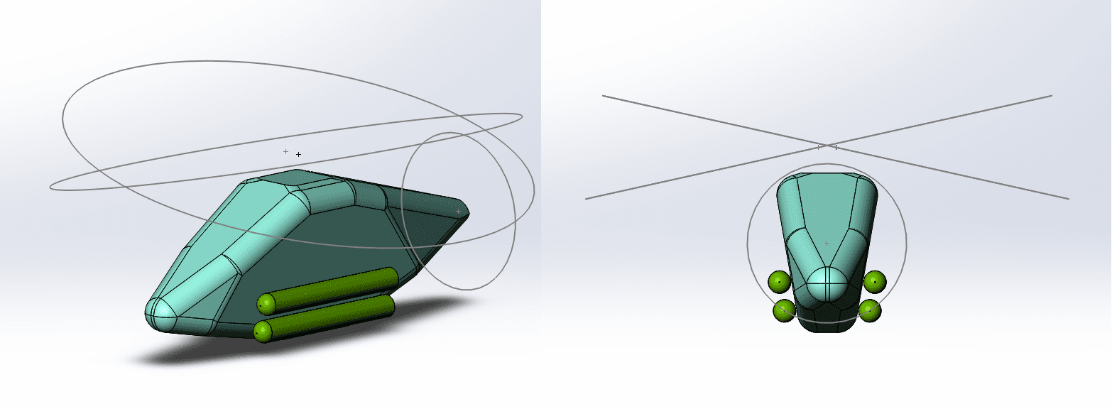

Испытания С97 Райдер вроде еще незакончены? А у синхроптера с тремя лопастями на ротор могут и преимущества обнаружиться. Подсос воздуха говорят больше, чем у соосной схемы. Кому нибудь попадалось информация по подобному? Подвесные баки на картинке, исключительно под АГРО репеллент.
не очень понимаю, про какой подсос воздуха речь. Синхроптер можно рассматривать, как вариант соосной схемы при чуть наклоненных осях винтов.

Про подсос давал ссылку КАА, суть на картинке. И если у синхроптера лопастей будет 6, то может и опередить соосную.
