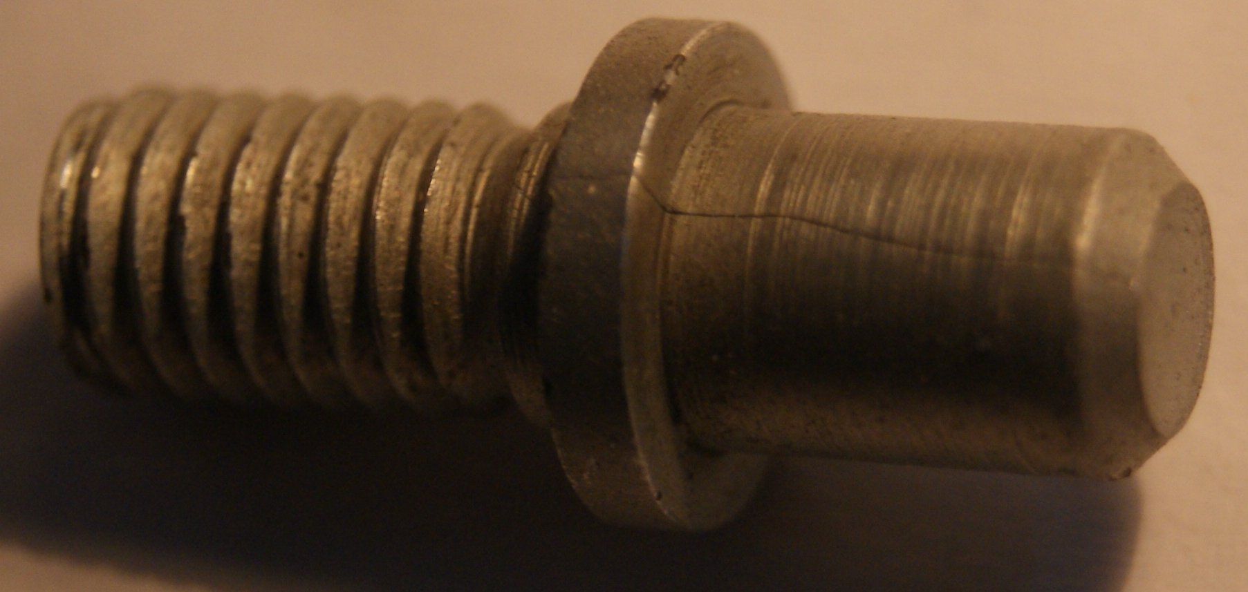

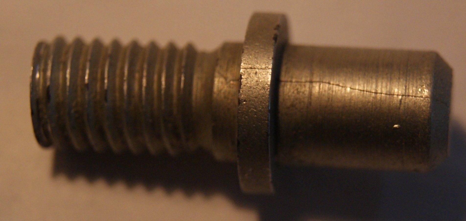

Но "ближе к телу".  Заказал я 1.7225 и сделал 9 разных мелких деталей - оськи сложной формы с нарезкой М5-М8. Закалял нагревая до 860-880С и в воду. Потом отпускал 1 час при 550С. После такой термообработки ВСЕ 9 деталей имели микротрещины. Я заподозрил что мелкие детали в воде слишком быстро охлаждаются. По данным справочного листка (прилагается) так спешить необязательно, следующий раз я закалял в струе сжатого воздуха, охлаждение секунд за 20, отпуск примерно тот же. Микротрещин вроде нет, но как-то неспокойно мне стало крепить крылья такими шплинтами, зная что в принципе могут быть незаметные микротрещины.
Теперь я на распутьи: что делать? Не термообрабатывать вообще? Но я не могу померять дома Rm. Знающие люди, подскажите пожалуйста!

Кто-нибудь кроме меня встречался с трещинами при закалке? Они толщиной как волос, почти незаметны, идут в основном вдоль стержня и любят всякие углы (сейчас пойду сделаю фотку)

Вот, для начала, фотки:
    143,5 КБ · Просмотры: 184

Это обнадеживает! Кстати, что можно сделать на заводе из того что нельзя сделать у меня дома? У меня контроль температуры термопарой прямо на детали, время по часам, по-моему неплохие кусты. Я просто по намвности думал что чем быстрее охлаждать при закалке, тем лучше результат! Но, как показывают эти фото...
чем быстрее охладите тем мелече будет структура кристалов то есть твёрдость ,тоесть можно перестораться и металл просто рассыпется на мелкие кусочки 😉

Вот нашел: http://techno.x51.ru/index.php?mod=text&txnode=168&uitxt=295
" Главная причина трещин и поводки – неравномерное изменение объема детали при нагреве и, особенно, при резком охлаждении. Другая причина – увеличение объема при закалке на мартенсит.
Трещины возникают потому, что напряжения при неравномерном изменении объема в отдельных местах детали превышают прочность металла в этих местах.
Лучшим способом уменьшения напряжений является медленное охлаждение около температуры мартенситного превращения (точка М Н). При конструировании деталей необходимо учитывать, что наличие острых углов и резких изменений сечения увеличивает внутреннее напряжение при закалке.
... Трещины и коробление могут быть предотвращены предварительным отжигом деталей, равномерным и постепенным нагревом их, а также применением ступенчатой и изотермической закалки. "
То есть если охлаждать медленнее, то трещины должны исчезнуть. Что и наблюдается. То есть если их не видно, значит их нет.

А что дома? Нагрев чем? Если муфель есть, то нормально. Закалка в масло, отпуск туда же.
У меня самодельная электропечь типа муфельной. А закалка в масло начиная от какого диаметра детали? Я так понял что нужно обеспечить определенную скорость охлаждения, но мелкие детали в масле будут охлаждаться быстрее крупных и могут треснуть.
Не могут. Я закаливал и мелюзгу и крупные детали, не трещат. Просто у крупных прокаливание не равномерное по толщине.
