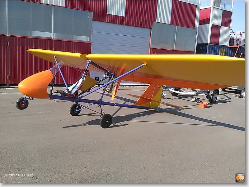

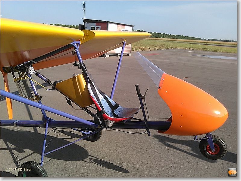

Продаётся самолетик Ультра 115.
Одноместный , вес пустого 105 (с Вихрем 110) кг, двигатель Привет22, или Вихрь 30, размах 8м, площадь крыла 9,2  , взлетная скорость 55, крейсер 80, максимальная в горизонте 110, скороподъёмность 1,5 ,под пилота весом до 90кг. Топливный бак 17 литров. Тормоза дисковые, на основной стойке.  Комплексный пилотажный  прибор: скорость, высота, вариометр.
Подробнее внутренности можно посмотреть на ветке его строительства.http://www.reaa.ru/cgi-bin/yabb/YaBB.pl?num=1443954732/215#215
Цена 400 тр, можно без двигателя, цена за планер 350. e-mail:  dpa663@yandex.ru
Летает приблизительно так , температура воздуха 30-32, вечерние съёмки.
[media]https://youtu.be/2dr7JgOP2RY[/media]

Пётр, пространство между полукрыльями портит аэродинамику крыла.
После того как на ДАР Соло я все-таки зашил прогал между полукрыльями, Скорость снижения с выключенным двигателем стала 2,5 метра в секунду.  А было 3,0 метра в секунду.
И скороподъемность возросла.  Но сравнивать по скороподъёмности не точно, субъективно, тут кто кого "удивит".
Времени мало на взлётном и много других факторов, а прибор то так покажет, то эдак. Какую большую цифру запомнит пилот, из этой пляски, такую и выдаёт за истину.
А когда ты выключил двигатель в полёте, потом 600-900 метров планировал, и заснял показания приборов, то на земле просто делишь высоту на время и средняя скорость снижения "у тебя в кармане"
Можно эксперимент провести без выключения, на малом газу.
Думаю на 0,2-0,3 метра в секунду возрастёт скороподъемность, и так-же снизится вертикальная скорость снижения на малом газу.
Ответил на ветке про постройку. На холостых при скорости 75, снижение около 2,0 м/сек

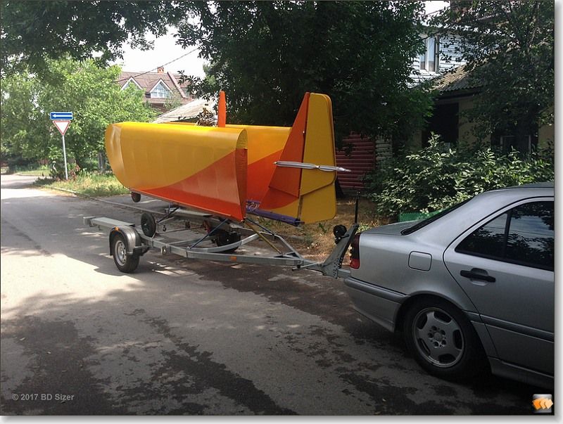

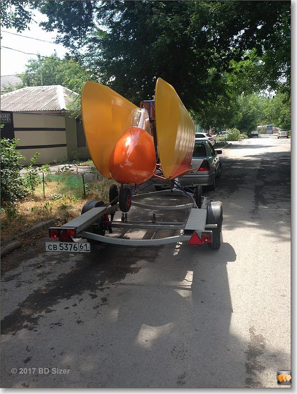

Самолет укомплектован ложементами под крылья для хранения и перевозки. Перевозится на лодочном прицепе (прицеп не продаётся 🙂)

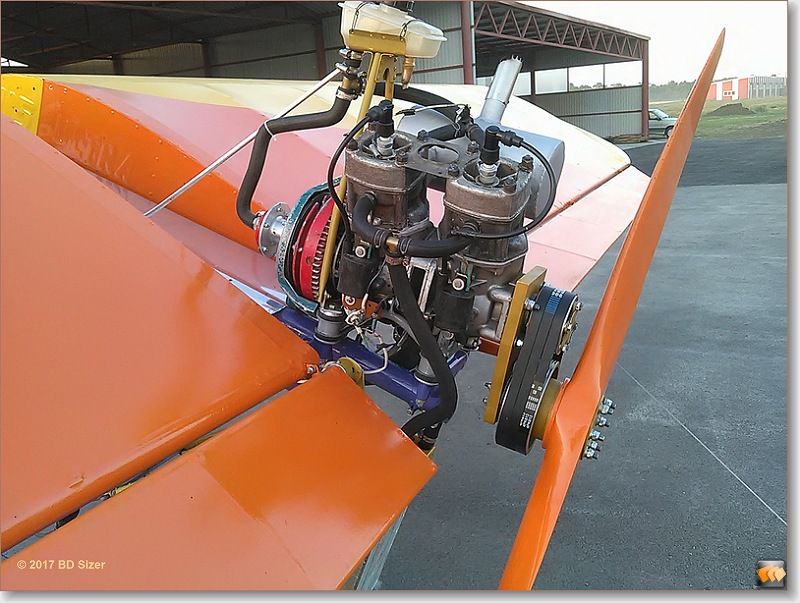

Kolushev сказал(а):
А что за бачок у Вас в верхней точке?
Расширительный бачок системы охлаждения.

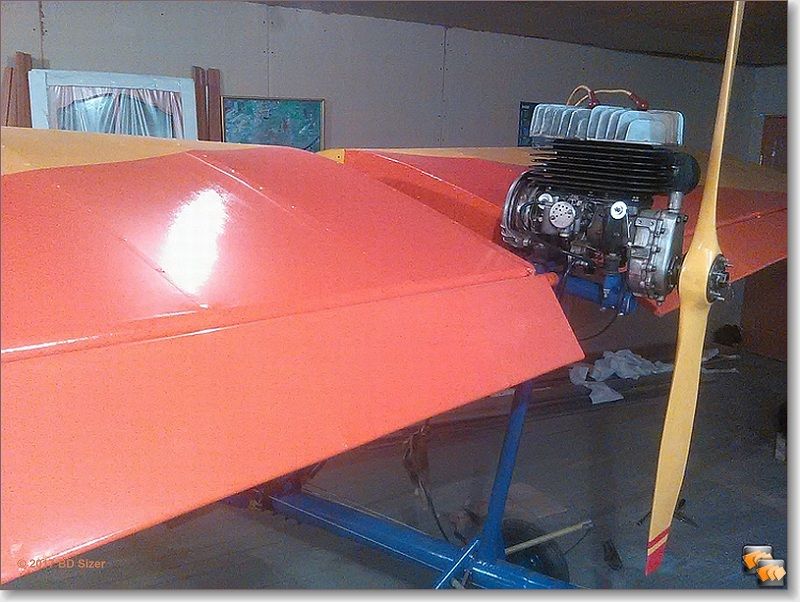

Самолет можно укомплектовать двигателем Вихрь 30 воздушного охлаждения, характеристики с ним повыше.
    90 КБ · Просмотры: 278
А сколько стоит такой Вихрь ? Получается легче или тяжелее чем с водяным приветом ?
От чего цилиндры ?
