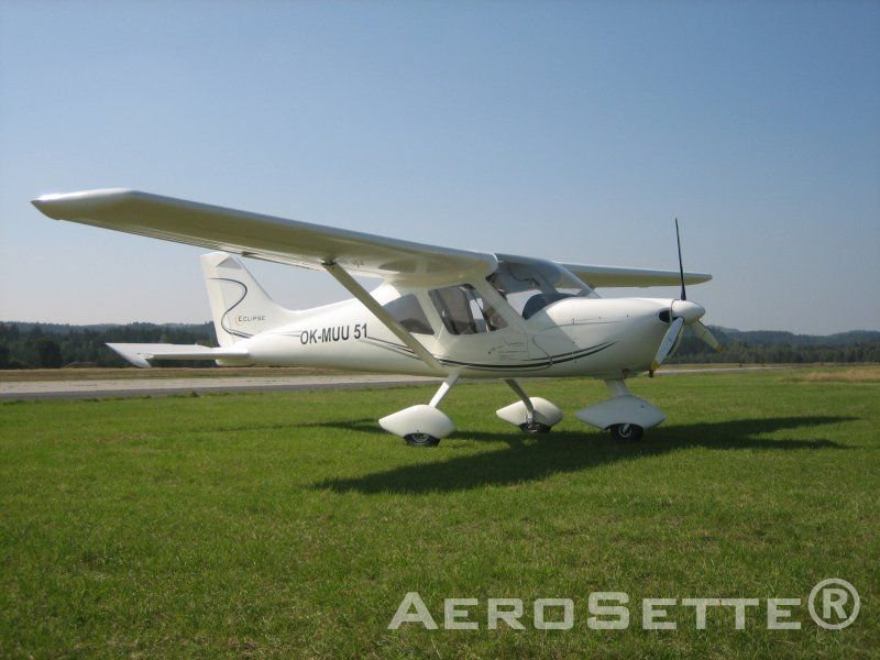

    68,2 КБ · Просмотры: 159

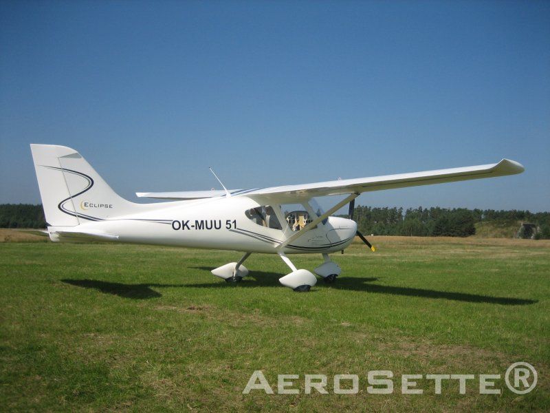

    69,1 КБ · Просмотры: 163

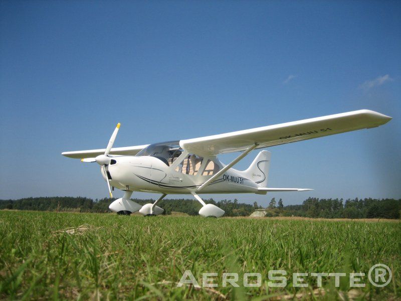

    68,7 КБ · Просмотры: 154
