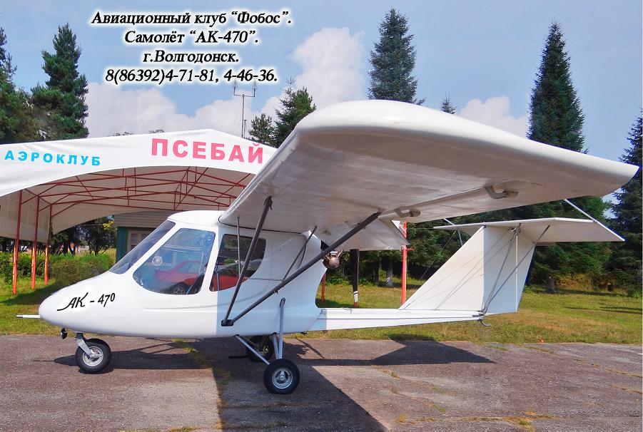

Не страдайте так, urii, ЕЭВС у нас проходят сертификацию летной годности, а потом регистрируются и им присваиваются госномера. Всё путем.
Зайдите на сайт аэроклуба "Фобос", там все об этих процедурах: http://avia-fobos.ru/
А вот и сам аппарат, потерпевший аварию:
Я об этом и говорю именно проходят. Я вырос в аэрофлоте и мне хорошо знакомы законы безопасности. В наше время самолёт уже давно летает а его части всё продолжали испытываться и дорабатываться на стендах нарабатывая ресурс. И чуть, что стоп машина. И то падали. Картинками меня не удивишь. А сострадание не порок, главное не терять здравого смысла.  Мне достаточно взглянуть на вашу пташку и сразу вижу не достатки. Хлипенькая подвеска, и слишком мощная мезанизация. Такую машину нужно эксплуатировать без закрылок. Применять их лишь в крайних случаях. Так как при отказе двигателя она не будет планировать. Что возможно и произошло. Закрылок нужно было использовать в последний момент для гашения вертикальной. Как на вертолёте шаг газ. Двигатель с зади тоже не достаток. Судя по разрушениям он внёс свою лепту не малую. В прочем что я говорю сейчас снова начнутся выпады. Затихаю. Учить учёного только портить.
