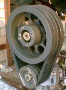

У  нас  на  дельтике  Буран  с  редуктором  -  вот  таким :
( Добавлю  -  передаточное  отношение  у  нас - 1 : 2,25  )
«reduktor_Buran.»
Выдавал  около  105 - 110  кгс  статической  тяги.
И  если  на  него  поставить  вариатор  от  Бурана  -  то  и  получится  85  кгс  -  из  за  потерь.  Вот  и  всё.

Фото  с  винтом  и  трубой  в  комплекте :
