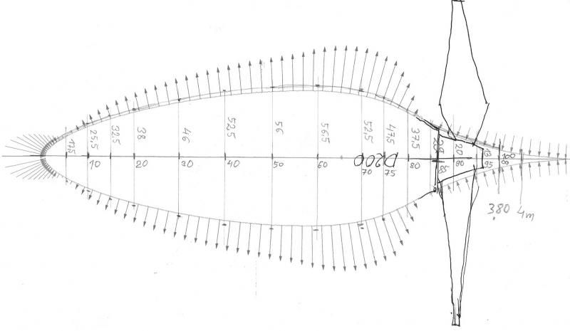

-я тоже по молодости думал спрятать в брюхе фюзеляжа роскладную подушку...
-а в крейсере форма с минимальным сопротивлением и большим обьёмом (Ф=1,2 м...)
-на старости лет приходится умерять свои фантазии,или гайти помощника.

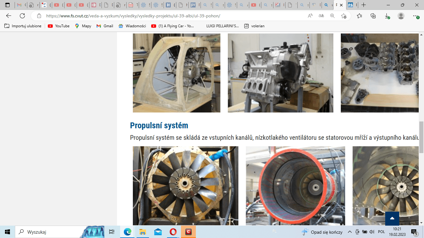

-сегодняшняя история=
высокотехнологичные продукты,
полегче моторы (турбина !)
а взлётный вес ростёт !?
Technické parametry
MTOM600 kg
max. rychlost350 km/h
rozpětí7,22 m
délka7,3 m
UL-39 Albi II | CTU Faculty of Mechanical Engineering (cvut.cz)
Где там турбина? На снимках поршневой двс.

=у АЛЬБИ 2 =турбовальный...
"turbohridelovy motor"
Roll_Albi_12122_90_2000_EN_w01 (cvut.cz)
(наверно полегче и поменьше,но взлётный возрос с 475 до 600 кг !!!)
Взлётный вес "UL-39 Albi II M" уже приближается к 1000кг, наконец чехи поняли что нормального самолёта у них в категории "ультралайт"
не получится.
