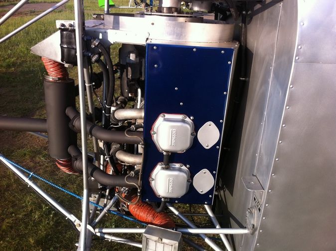

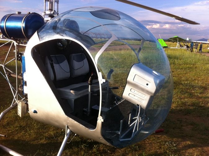

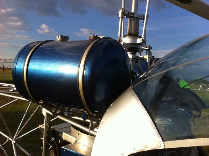

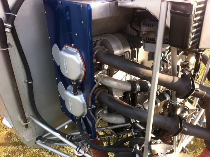

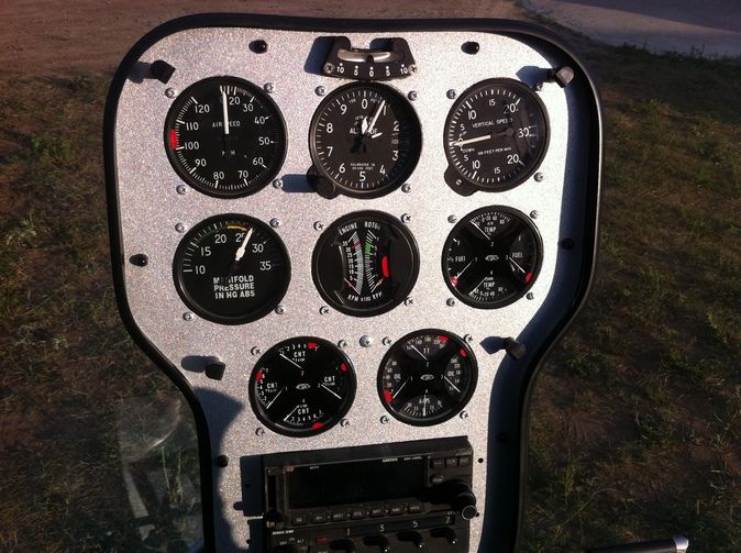

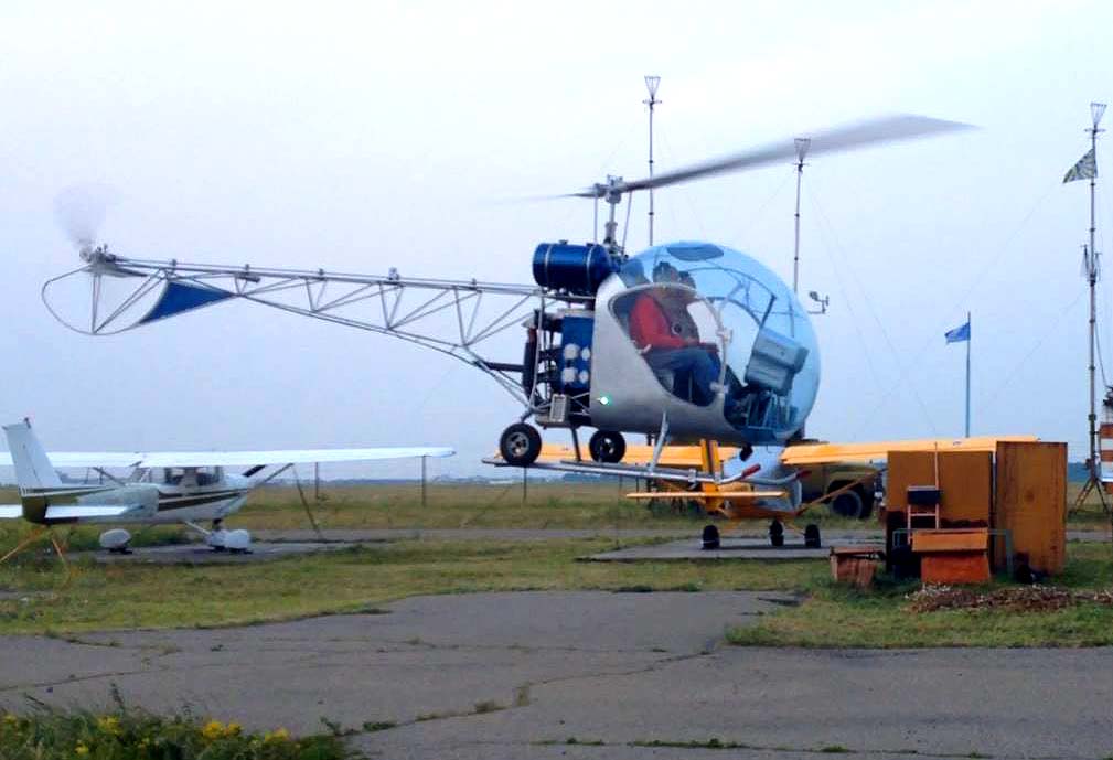

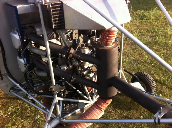

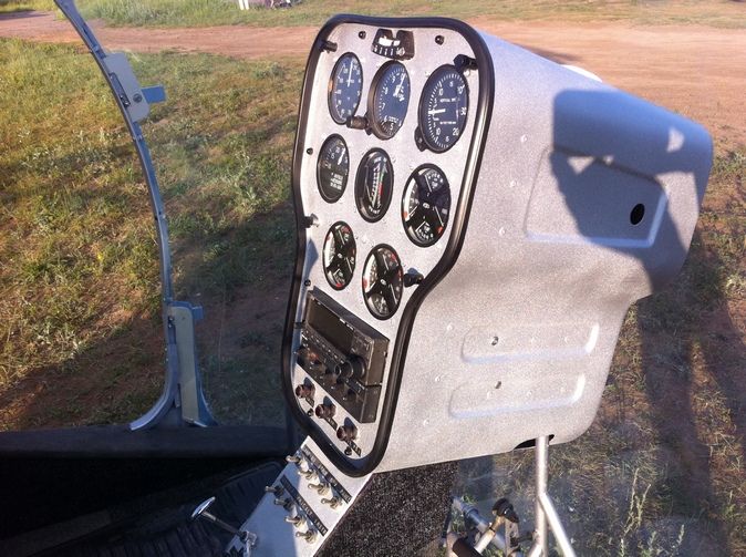

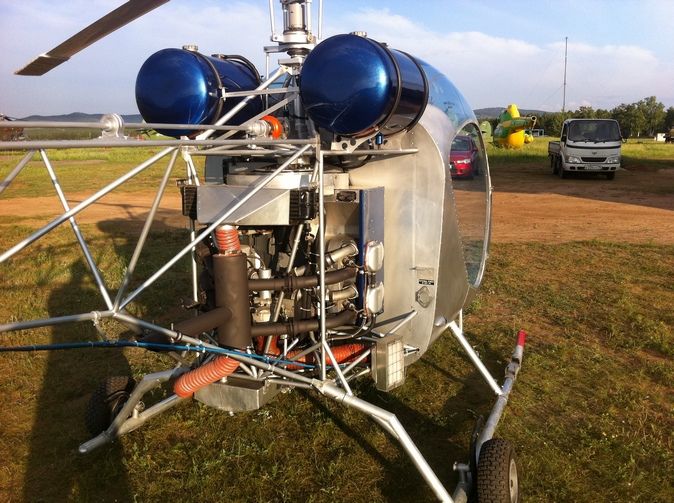

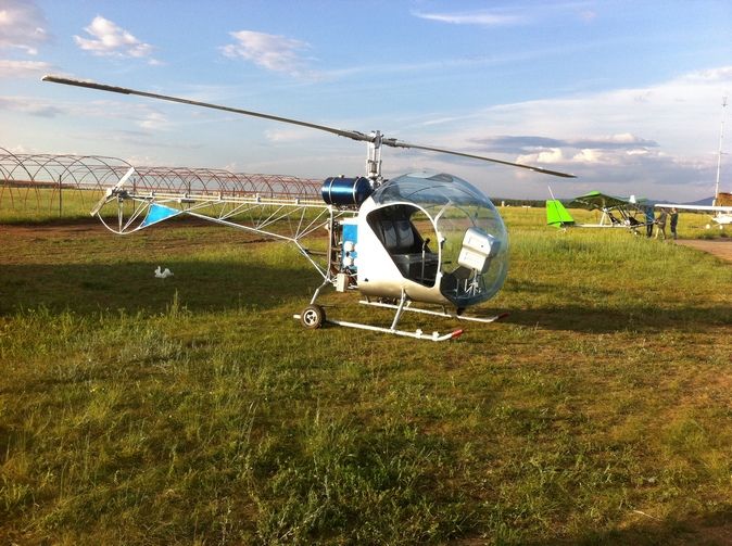

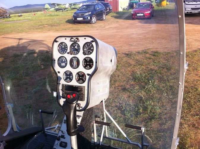

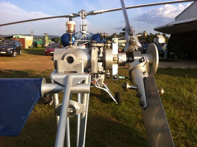

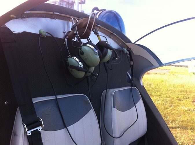

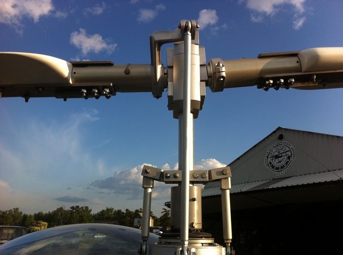

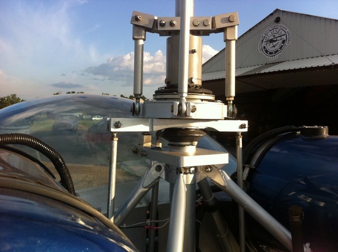

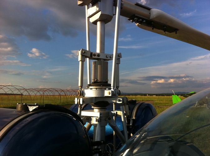

Отмечусь первым взлетом в Читинском небе. Вертолет собран, настроен, обновлен колор, ревизия всего что нужно- сделана. Управляется отзывчиво. Летаем пока низенько. Осваиваю. Пока фотки, будет видео- покажу.

Это изначально Белл-47 был ?
Ага, как в фильме про сокровища авиакатастрофы, в котором вертолет Хьюз-269  переделали в вездеход на гусеничном ходу!  🙂
Белл-47 совершенно другой вертолет и этот вертолет Сафари не имеет никакого отношения к фирме Белл, разве что название раньше имел Baby-Bell. Раньше он выпускался в Канаде, фирмой Canadian Home Rotors в виде КИТ-набора и ready to fly, сейчас эта фирма по их производству поменяла владельца и находится в США.
Леонид, есть вопросы. Двигатель Лайкоминг 320 или 360? Как вертолет висит вдвоем в жаркую погоду? И зачем над хвостовым редуктором установлен автомобильный топливный фильтр?
Топливо 100LL, расход  не уточнил еще. Висели в 30 гадусов жары, два по 85 кг+ 40кг. топлива + колеса))). Превышение аэродрома 712 м. Возможности "статики" OGE-600 м.(без влияния земли) при полной загрузке G-650 кг. исчерпаны нашим местоположением. В одного, или с легким пассажиркой должно быть полегче) Мотор 320. Над хвостовым редуктором не "автомобильный топливный фильтр", а маааленький, от мокика, в диаметре 25 мм. выполняет роль сапуна. Уже заменил на специальный.

Как я и думал, 320-го двигателя для этого вертолета маловато. Масса пустого все-таки велика, например у R-22 320 кг, а у Сафари 454 кг. А в остальном, несмотря на отсутствие сертификата типа (и по этой причине тоже), одни плюсы - механический редуктор, а не ременный, как у R-22, штатно устанавливаемый гувернер и электротриммер на Safari-400 (как и двигатель Лайкоминг-360 или Superior-360), просторная кабина, отсутствие необходимости выполнения дорогостоящих капремонтов по истечении 12 лет эксплуатации, возможность самостоятельного обслуживания или у неофициальных дилеров в РФ, сравнительно невысокая цена.
