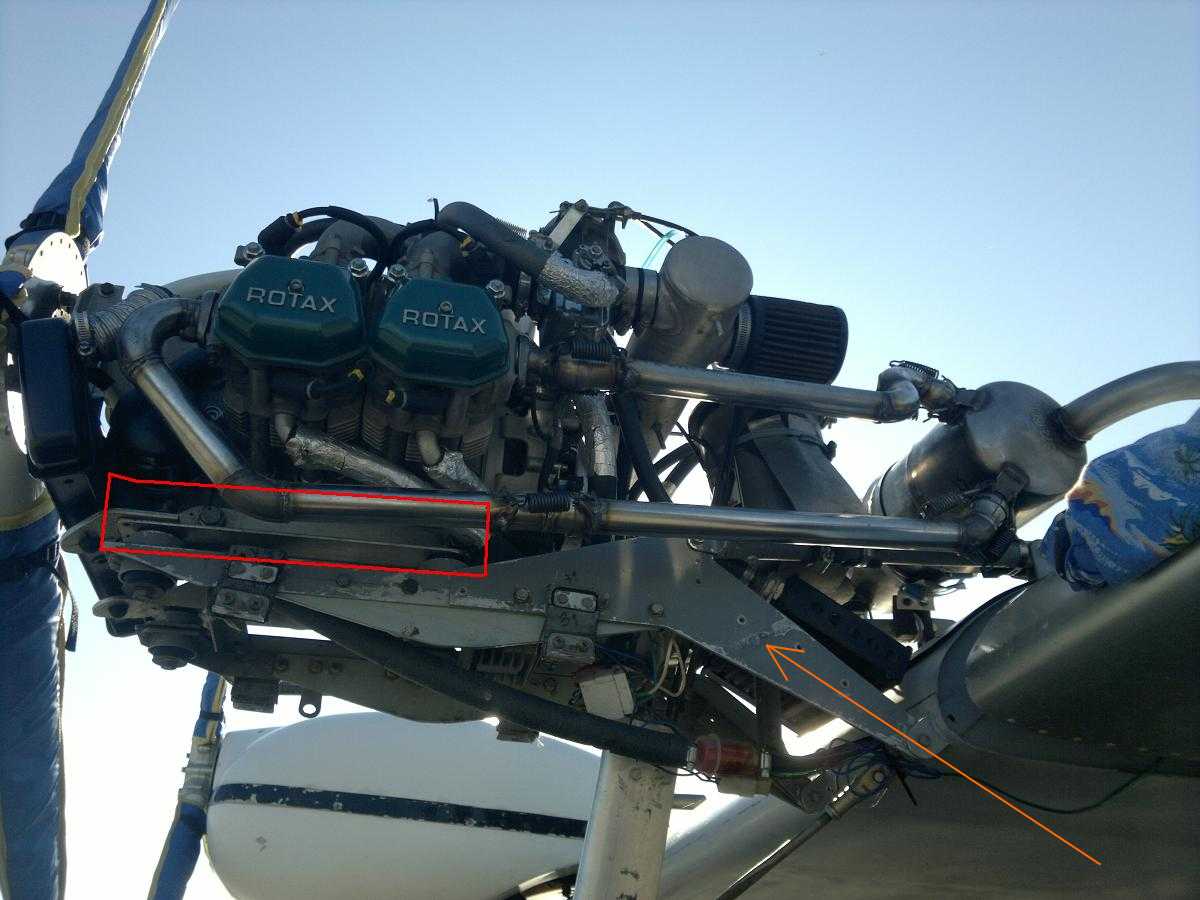

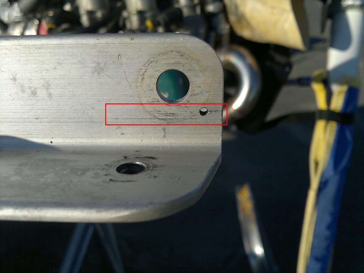

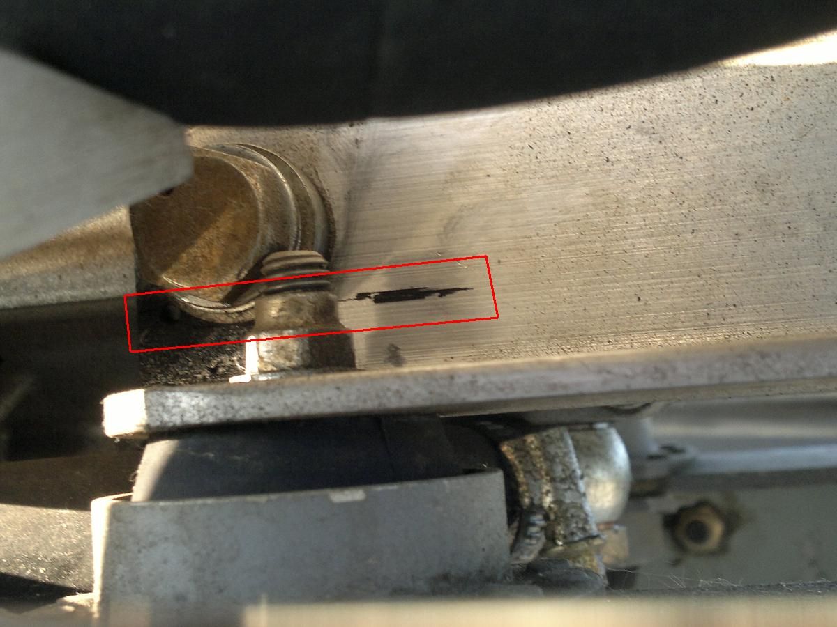

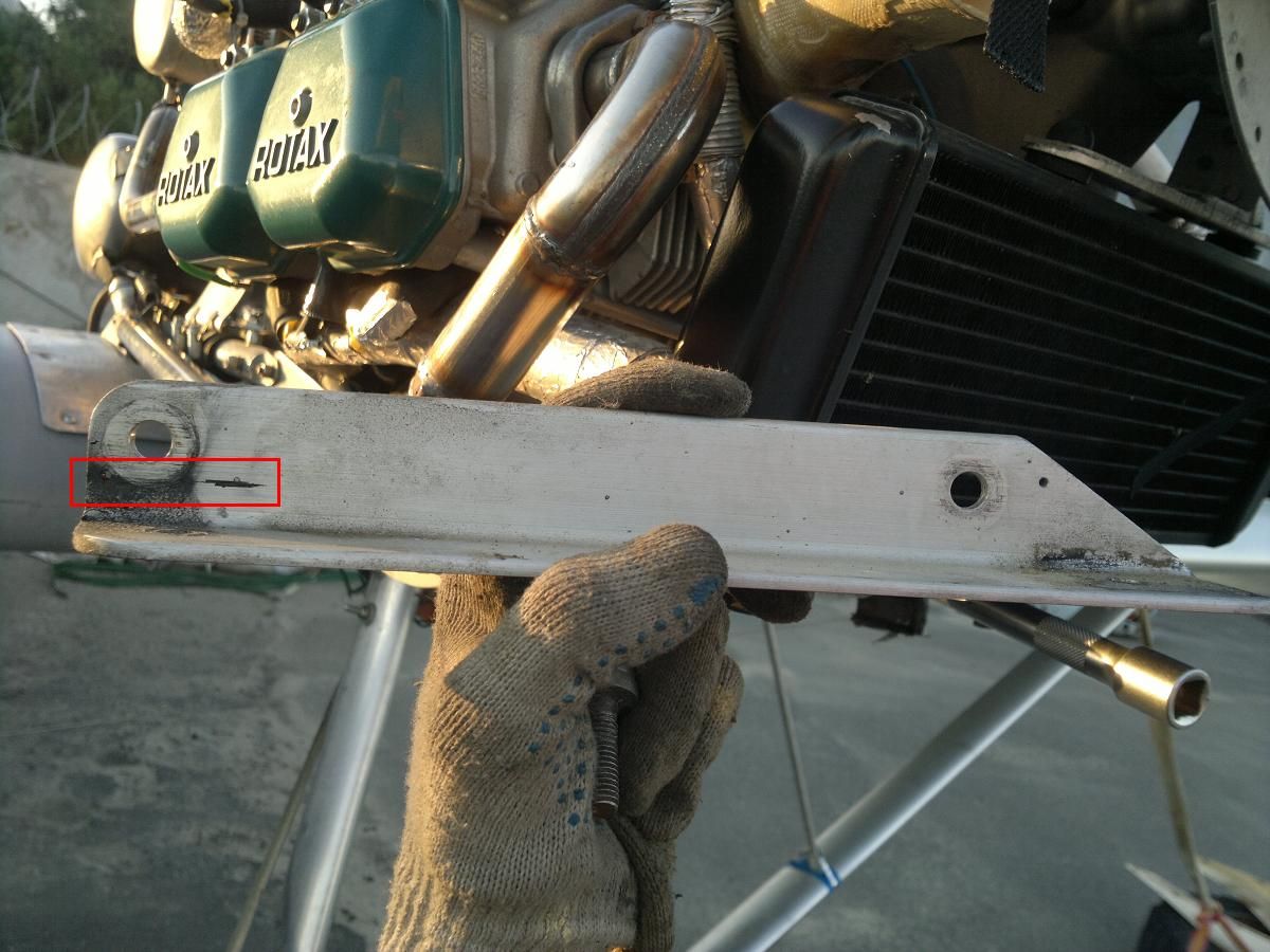

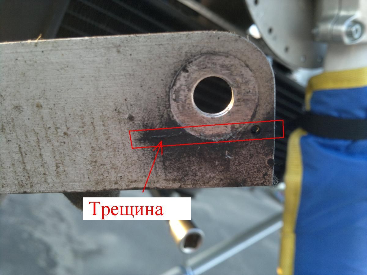

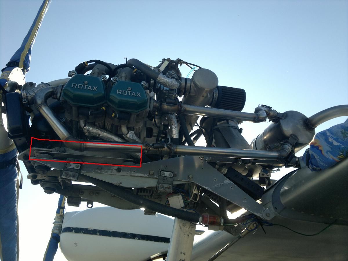

Подрамник моторамы Че-27  выполнен из двух  дюралевых уголков, толщина стенки 4 мм.
Обнаружил начало разрушения тела уголков в районе крепёжных болтов  картера двигателя.
Наработка около 300 часов.

А что это за маленькая дырочка на краю уголка? Такой качественный концентратор.

Абсолютно закономерный результат , благодаря резиновой подушке это место работает на изгиб и трещина в самом нагруженном месте !  :IMHO
подрамник, или рама, или еще как назвать эту переходную конструкцию, должна быть единым элементом. Т.е., как минимум эти два уголка должны быть соединены между собой. Иначе картер двигателя работае на сдвиг, кручение и разрыв. Узлы работают на изгиб.
Если поставить более крепкий уголок, то начнет трещать картер и/или появится приличный наклеп на половинках картера.

Любой механизм, какой бы он ни был прочный, рано или поздно или сломается, или износится. Весь вопрос в этом ресурсе.
А усталостная прочность - штука коварная. Она точно синхронизирована с хронометром. Столько-то часов гарантированно ничего не произойдет, а через столько-то - обязательно развалится.
Поэтому надо соблюдать ресурс, регулярно производить осмотр, заменять выработавшие ресурс детали, даже если они выглядят, как новые.
Но что касается конкретного случая - тут явно и конструктивные недоработки. Уж отверстие под контровку точно надо было сделать иначе. Я бы на уголке добавил ушко. Это прибавит трудоемкости и граммы веса, но выключит участок с отверстием из схемы нагружения.

Да еще как трещат и МиГи, и Сухие! Я бы в данном месте просто усилил край угла небольшим уголком- дублером. А на больших самолетах просто увеличивают толщину фрезерованных деталей у места концентрации напряжений.   Но кто тут будет фрезеровать новый уголок?

Я менял на сталь только в аварийных целях в полевых условиях.Стальная втулка в дюр.деталь,для увеличения площади смятия и дюр.накладка,для подкрепления сечения бы не помешали,хотя при отсутствии ресурсных испытаний,потребитель этой "продукции"остаётся в тех же условиях,т.е.несёт на себе все риски связанные с эксплуатацией подобных изделий 😱

Вы сами как оцениваете работу этого уголка и болтов?
Как может картер быть деталью, замыкающей на себя силовую схему моторамы?
Все описать в инструкции невозможно. Кроме инструкции есть еще требования норм, сопромат, общие правила и требования.
Про типичные ошибки установки двигателя неоднократно писалось в теме форума. На всех курсах, семинарах, занятиях об этом говориться.
Вы лично в прошлом году проходили обучение в Рустехнике и не могли не видеть несколько ящиков деталей, превращенных в лом, благодаря различным нарушениям. В одном из ящиков был типичный пример в виде картера.
А на счет производителя - чтобы можно было что то сказать, нужно об этом знать. Подвеску мотора на аппарате я увидел только из Ваших фотографий, хотя должен был увидеть из контрольного листа и регистрационной карты. Да и большинство производителей имеют абсолютно одинаковый ответ - Мы сделали ХХХ самолетов и ни у кого нет никаких проблем.
Как у СН-701, например. Там такие уголки из стали.
там плита нужна,жосткая причем,чтоб картер встал на нее и окаменел.
