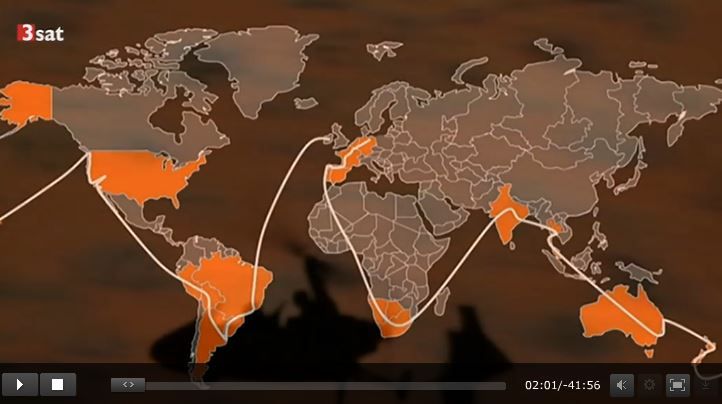

Вокруг света на автожире - новый потрясающий фильм.
Leon CX
Будь просто - смог бы каждый...
на немецком фильм - ПОТРЯСНЫЙ ФИЛЬМ !!!
http://www.3sat.de/mediathek/?mode=play&obj=47200
    39,1 КБ · Просмотры: 115
Я правильно понял, что между континентами экипаж летел на рейсовых самолётах, а автожир переправляли в контейнере транспортными компаниями?
Кстати, а почему автожиры в разных частя фильма разные?
Этот фильм я смотрел порядочное время назад. Я так понял, что перелеты между материками состоялись на самолетах. Да, они облетели вокруг земли, но это не значит, что они совершили кругосветный полет именно на автожире и этот пробел а истории малой авиации все еще остается открытым...
ни один автожир с его мизерным качеством не сможет пересечь океан.
поплавки и дозаправка в океане с нескольких кораблей которые будут дежурить в заранее оговоренных местах
Правда такой вариант перелёта по зумам только миллиардерам

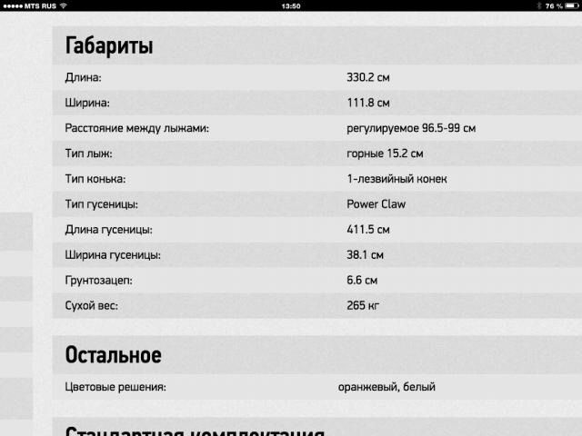

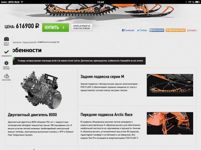

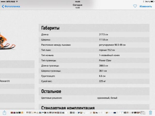

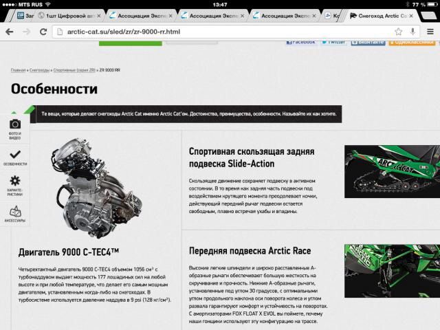

Думаю, что Константин потом уберет эту инфу в раздел моторов доя АЖ, но полагаю, что в контексте обсуждения этой темы (кругосветки) - может кого то и заинтересовать. Оговорюсь сразу, что я не работаю в фирме производящих эту технику. Просто, в силу определенных причин пришлось перелопатить довольно массивный объем информации, из снегоходной техники, ввиду крайнего (допускаю, что субъективного мнения) неприятия моторов Ротакс.
Постараюсь кратко изложить:
1.Фирма Arctic Cat и их смежники Судзуки и ямаха, последние годы совершили новый технологический прорыв под давлением экологов, что позволил им создать линейку легких и очень мощных моторов.
2. Мотор 800 куб/см - 160 Л/с - двухтактный.
3. Мотор 1000 куб/см - 170 Л/с - четырех тактный.
Оба мотора Ж/О
3. Принято считать, что двухтактники прожорливы, но опыт эксплуатации судзуки 800 в Астрахани - доказывает, что это далеко не так. Александр (из Астрахани) отозвался об этом так "стесняюсь сказать истинный расход, т.к. на поверят и начнутся недоверчивые смешки. Короче - за час полета в разных режимах этот мотор "сожрал" около 10 литров. И это 160 сильный мотор. Теперь сравните с прожорливым двухтактником Ротакс. Вот тот самый технологический прорыв.
4. Про расход литрового мотора могу сказать, что и он в пределах не более 10 литров в час. Он ведь четырехтактный и с инжектором. С высоким круть моментом в крейсере.
5. Из информации полученной от дилеров и из мастерских, могу добавить, что вес моторов этих снегоходов, составляет 1/5 веса самого снегохода. На Астраханской ветке есть вес мотора в упаковке. Можно посмотреть.
Ниже прилагаю фото этих двух моторов с указанием веса снегоходов.
Выводы делайте сами.
Вот почему и пишу, что 2-х моторный 4- х местник, трактор,
С двумя пилотами и 500 литров топлива, способен преодолеть без посадки 2000-2500 км. А по северному Атлантическому маршруту, где обилие населенных островов, для дозаправок, в июле, при круглосуточном солнце - вполне возможно.
Как то так.
мне Сузуки 800 тоже нравится, но 160 л.с. - это не реальная мощность силовой, а максимальная паспортная, которой не бывает, - тем более, при расходе 10 л.  🙂
Ну и макс. тяга, которую с него можно снять, никак не от 160 л.с получится. Хорошо, если на 120 л.с. выйдет, а это уже 280 кг минимум. На лёгкую двухместку - с запасом.
п.с. просто чтобы неверного впечатления не создалось о характеристиках.
