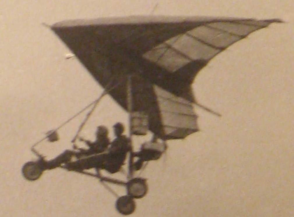

Вот собсно и весь вопрос в названии темы.
С каким крылом и какой телегой была задействована данная СУ.???
С каким винтом и редуктором?
И сколько получилось тяги в килограммах?
Есть возможность занедорога приобрести движёк,Отсюда и вопрос.
Прошу не рекомендовать приобрести Ротакс или что то подобное. :~)
В 89-90гг. прошлого века.
-Крыло-самодельное,типа Тайфун,площадь 20.5 м.кв.
,как на тогдашних военных Т-2.
-телега двухместная.
-редуктор 2,44 , со стороны  привода ГРМ и зажигания-
так полегче получается. Со стороны маховика -все отрезано.
Вместо маховика-шкив для запуска(довольно массивный)
-винт 1,6 м , шаг порядка 0,8, через демпфер,как на Буранах.
-обороты 5000, тяга стат.-100 кг.
-дефлекторы на цилиндры.
Труда было вложено немеряно.
Все это налетало вокруг аэродрома часов 40,жрало масло,грелось,капризничало.
Но- сейчас эксплуатирую Сузуки G-10  и это небо и земля.Просто летаешь :~)
Вывод:Рекомендую тратить время и силы на конверсию
G-10/G-13 пока еще их в Белоруссии можно купить
за 400 у.е., а не упражняться с Уралом хоть и дармовым.
