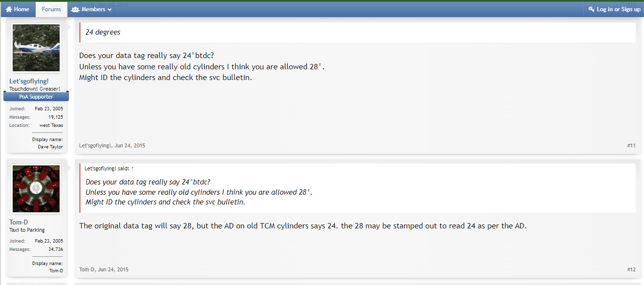

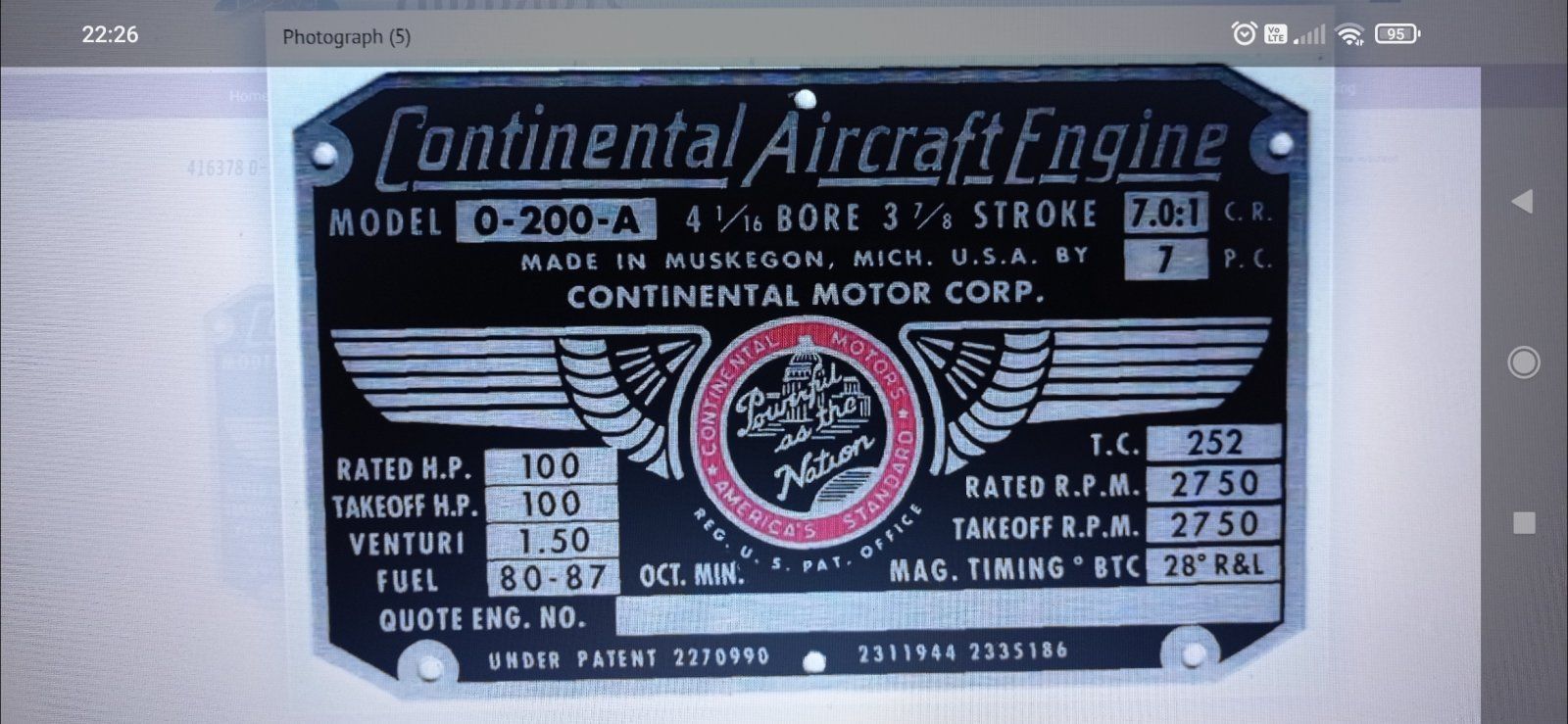

Вот тут пишут, что на старых цилиндрах О-200, зажигание 24 градуса. После оверхола, на новых цилиндрах, перебивают на шильдике на 28 градусов.
После оверхола, ставятся поршни на бОльшую степень сжатия и поэтому перебивают на шильде на 28 градусов. У вас двигатель после оверхола похоже.
Может действительно цилиндры а не поршни другие? Но выставлять надо по шильдику.
А какой смысл делать разные углы опережения если нужна синхронизация на двух магнето?
