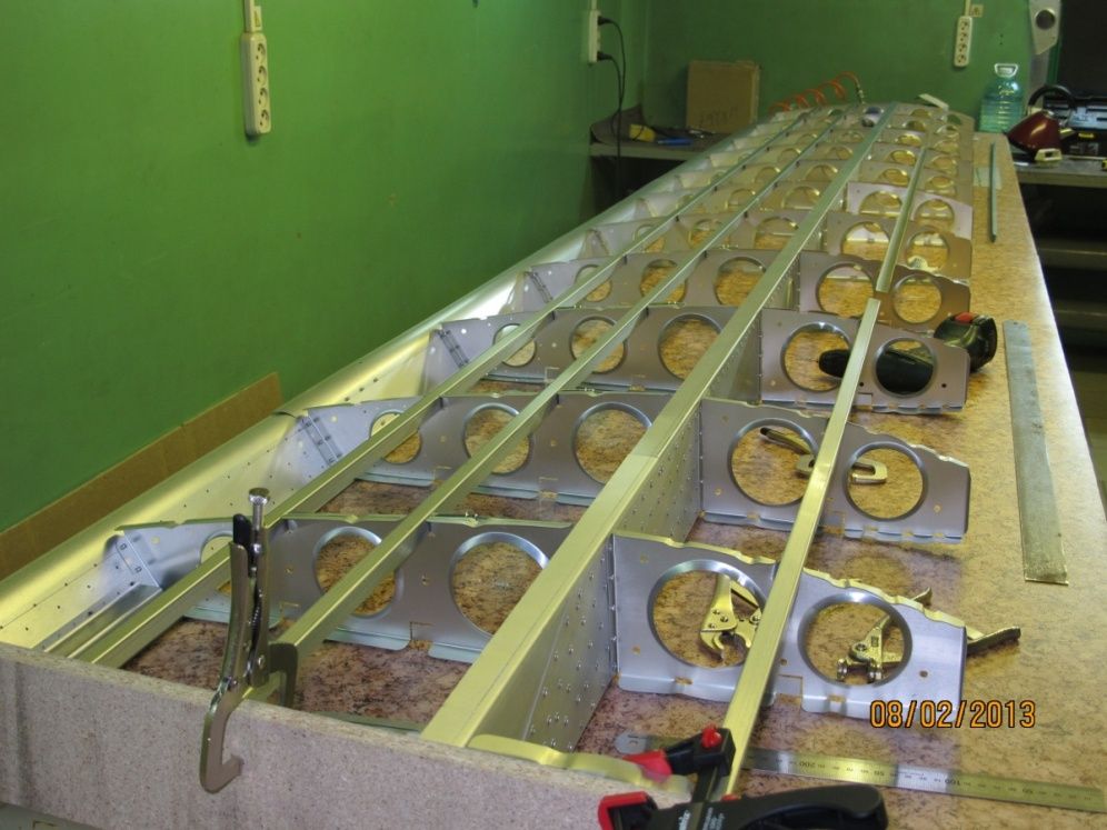

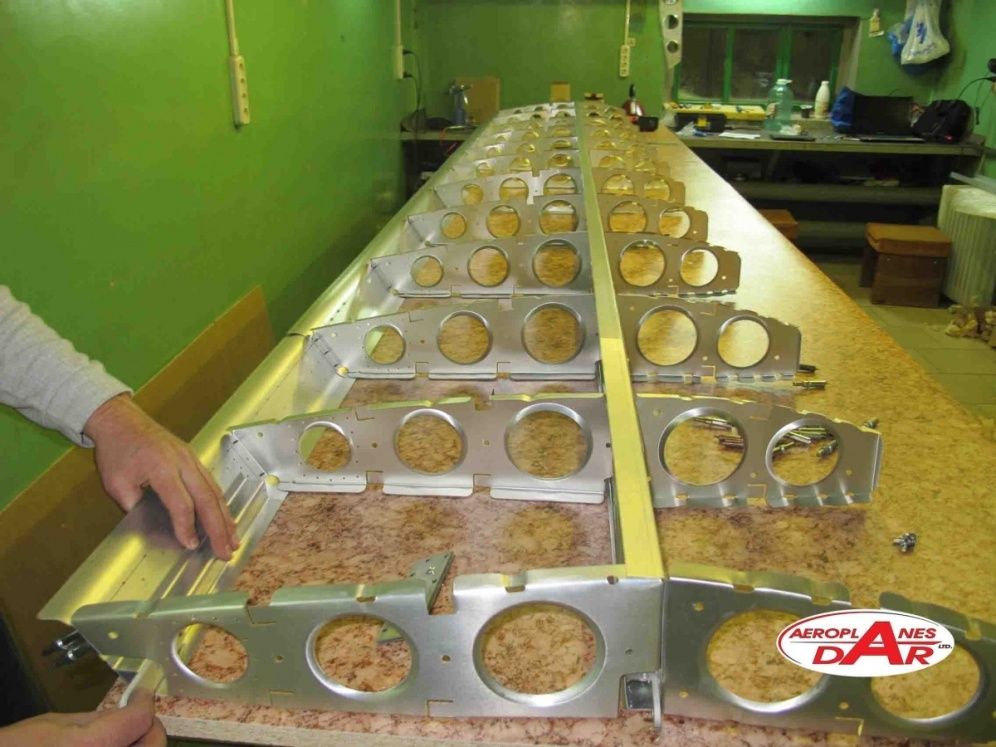

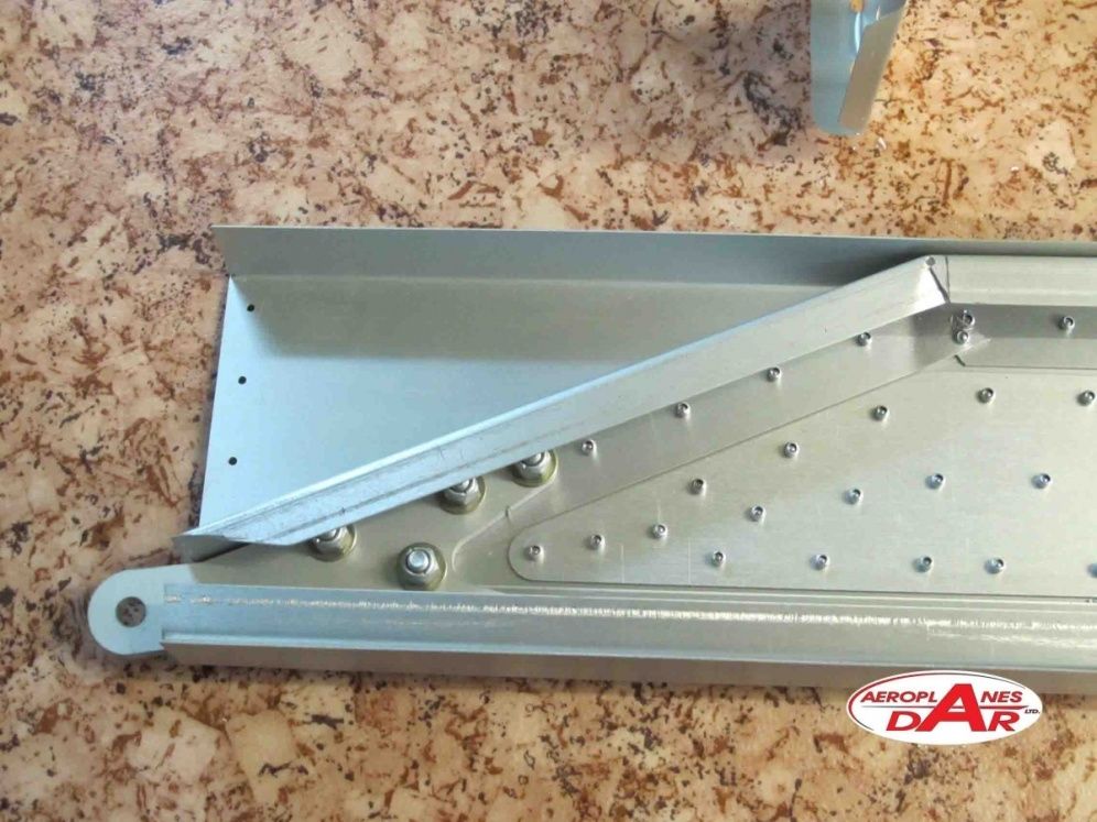

Ну а как же соло?
Замечательное и простенькое крыло.
Не надо Алексей нам деревянно-пластикового протекционизма.
Металл всегда проще и легче и дерева и пластика.
    106,5 КБ · Просмотры: 1.032
    120 КБ · Просмотры: 892
    107 КБ · Просмотры: 782
По ЦМ крылу есть своя статистика:
около 4,36 кг/м2.
Это подкосное с ny = 3.5-4
Лонжерон - 2700 гр.
Нервюры (16) - 564 гр.
Стенка зад. - 840 гр.
Обшивка, да - 4725 гр. при толщине 0.5, у соло обшивка 0,4, но стоят стрингера, иначе будет волна.
Элерон - 1856 гр.
Делаю сейчас такое. Активно лезу в 115, но оно (крыло) не сильно большое.
