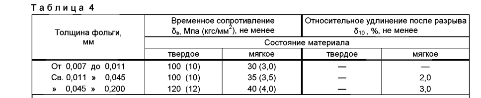

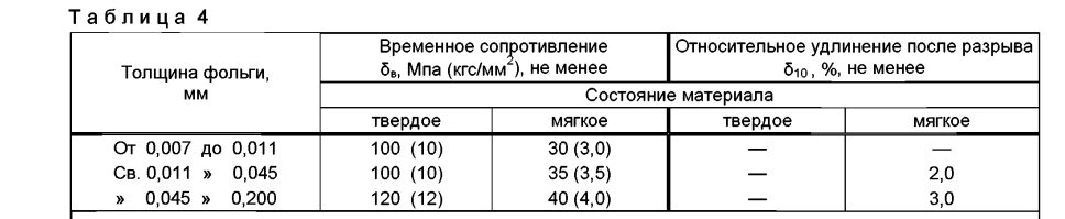

Если вместо оклейки плёнкой использовать нагартованую алюминиевую фольгу толщиной 0,1 мм, то крыло будет более скоростное и прочное.
Я то об этом в курсе - тут иные люди в этом ликбезе нуждаются...Эмалитом после обтяжки покрываешь - тряпочка и натягивается.
Что-то совсем у вас циферка скромная...И добавить 600 грамм на кв.м. к весу. Причем не факт, что фольга прочнее пленки. Фольгу делают из пластичного сплава, она ОЧЕНЬ непрочная - предел прочности на растяжение у нее всего 3 кгс/кв.мм. ПЭТФ пленка прочнее вчетверо. И легче вдвое.
Дык в ГОСТе так так сказано, батенька.. Пишут, что есть прочная фольга, которая держит 10 кгс/кв.мм. Но я ее ни разу живьем не видел.Что-то совсем у вас циферка скромная...
Ну речь здесь была про нагартованную фольгу, а она как раз таки в районе 10-12 кгс/мм2Дык в ГОСТе так так сказано, батенька.. Пишут, что есть прочная фольга, которая держит 10 кгс/кв.мм. Но я ее ни разу живьем не видел.Посмотреть вложение 551792
Так её надо где-то взять, не перепутав с мягкой. И все-равно ПЭТФ пленка будет выгоднее по весу.Ну лечь здесь была про нагартованную фольгу, а она как раз таки в районе 10-12 кгс/мм2
