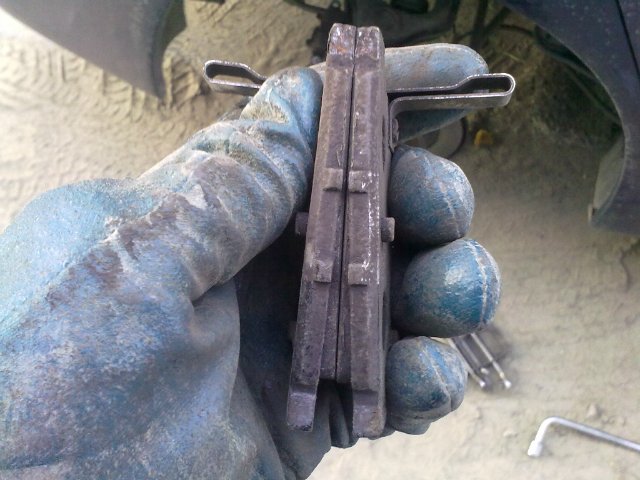

Автомобиль при этом тормозится вполне адекватно, и большинство владельцев таких автомобилей узнаЮт об наличии такой неисправности часто только в момент замены колодок. Вот характерный пример из сети:
