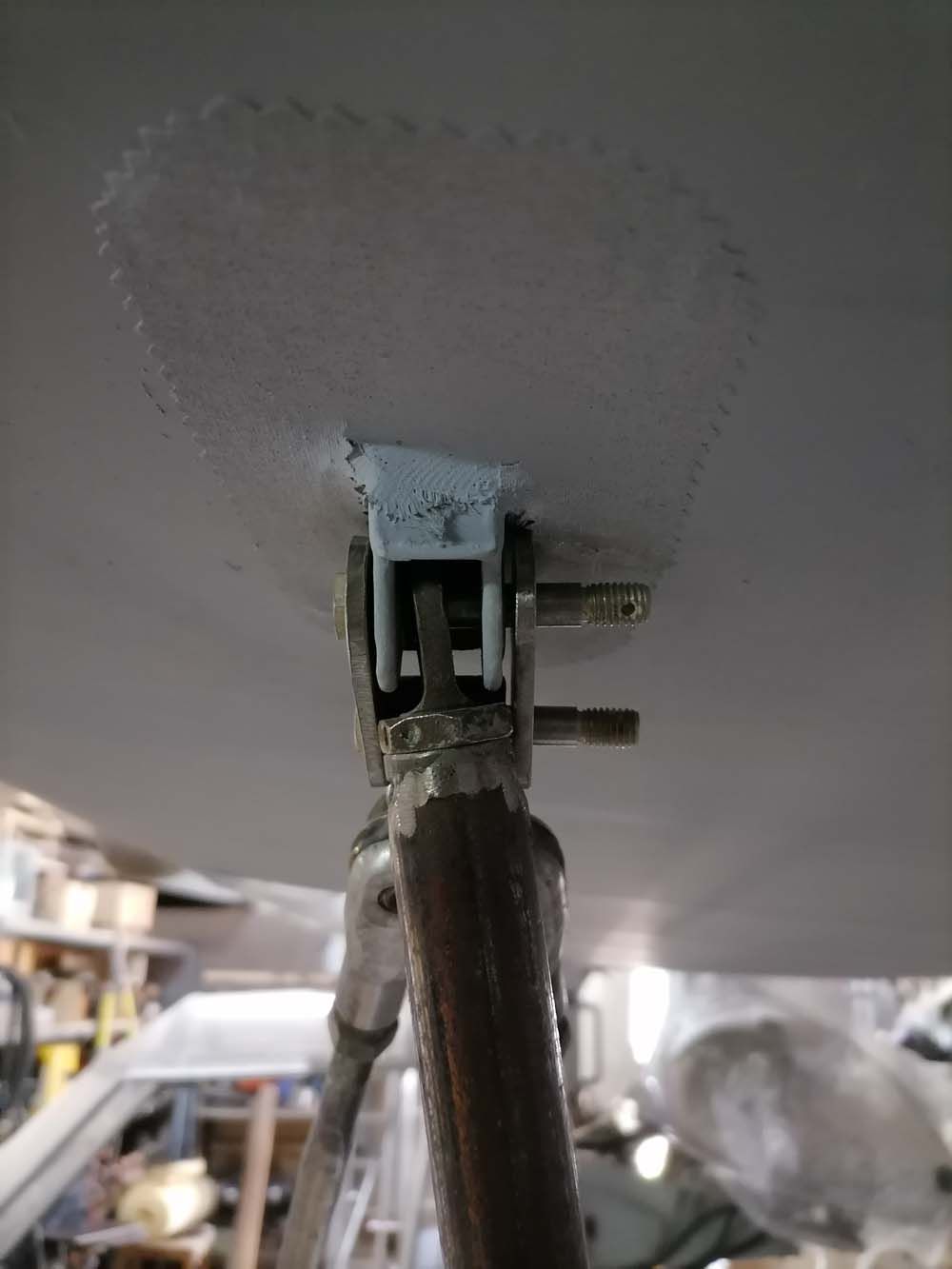

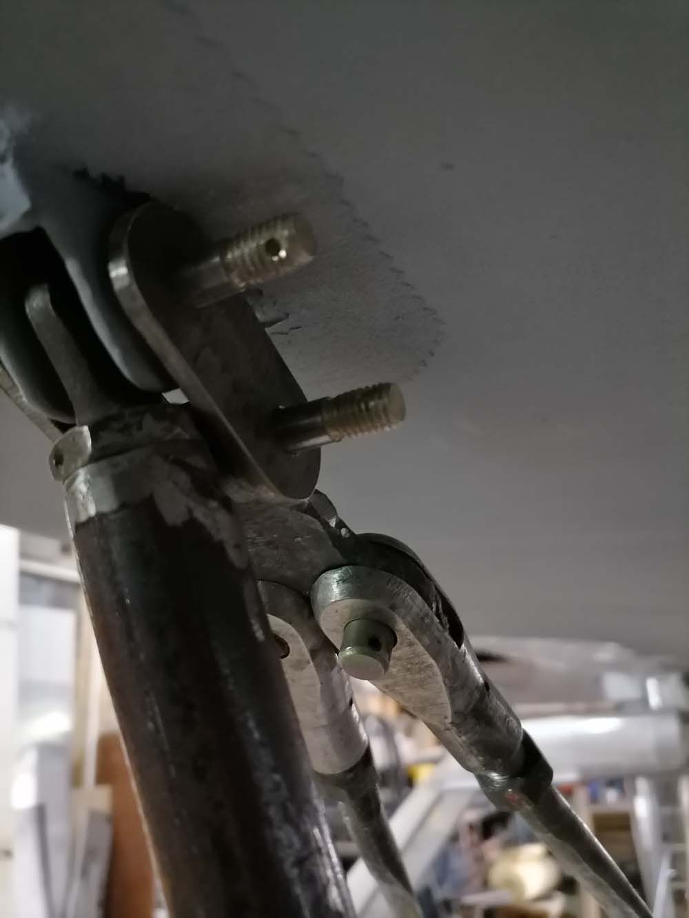

Владимир Павлович , как на ваш взгляд работоспособность этого узла . Вроде как если зажать болт гайкой с распорными шайбами , то получается двухсрезное соединение . Родных стоек не было пришлось делать из того что есть . Но сомнения все равно какие то имеются . Всё таки жизненно важный узел . Пластины из нержавейки 4мм двух ушковая скоба из 3мм черной стали со втулкой под болт 8мм и обваркой по периметру аргоном . Болт предполагается м8 прочностью 10 .
Lapshin
Где же здесь двухсрезное соединение: налицо изгиб болта и внутренней проушиной и наружными звеньями - щечками. Не зная нагрузок, не стану утверждать, что не выдержит - однако, надо считать конкретно на изгиб болта.
Но я бы вообще не стал использовать соединения ухо-вилка с такими бешеными зазорами, а постарался бы исключить их, вваривая шайбы, ставя втулки и т.п.

Это технологическая подсборка . Понятно что надо сжимать всё плотно без зазоров . Это узел верхнего крыла авиатики одноместной . Вес пустого 250 кг. сегодня взвесил . Навесах было 262 кг . Но это с балластом на носу в виде гири в 10 кг для уравновешивания . Вот это меня и смущает , что изгиб болта налицо . А вот как его переделать в двухсрезное соединение пока не придумаю . Родной узел фрезерованный есть , нет тросов родных , есть вот такие расчалки которые подошли как родные по длине. Но родной узел в отсутствие родных стоек тоже не поставишь . Вот и приходится велосипед изобретать на ровном месте .
Lapshin
Приварите шайбы на вилку, или на проушину.
Зажимать узел, придавая ему монтажные напряжения, совершенно не нужно - отсутствие (минимизация) зазоров обеспечивается конструкцией. Так, на планере КАИ-12, все узлы были выполнены не на болтах-гайках, а на валиках вместо болтов,шайбах и булавках, используемых за шайбами вместо шплинтов.

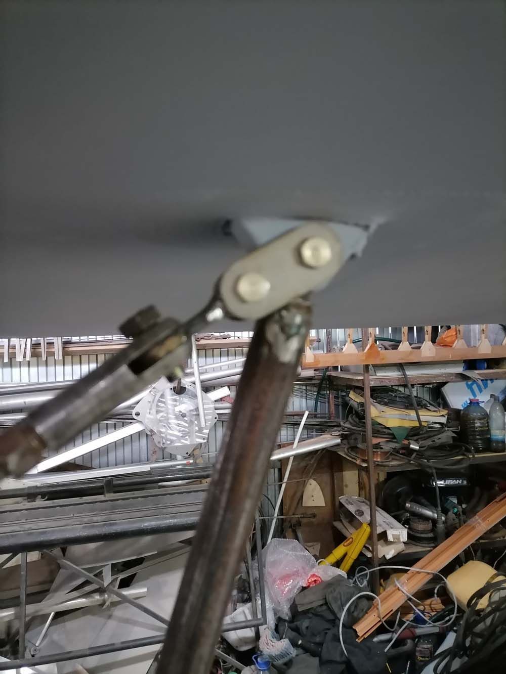

Я больше начал склоняться что бы добавить внутрь в зазоры еще пару соединительных сережек меньшей толщины , что бы убрать зазоры и разгрузить болт от изгиба . С их конфигурацией конечно придется повозится , но это видимо единственный выход что бы разгрузить болт от изгиба.

А то там ШС стоят и приварить уже не получится . Да и на обтянутом крыле сварка тоже не камильфо . Проходили 3м и обшивки нет на всем самолете .

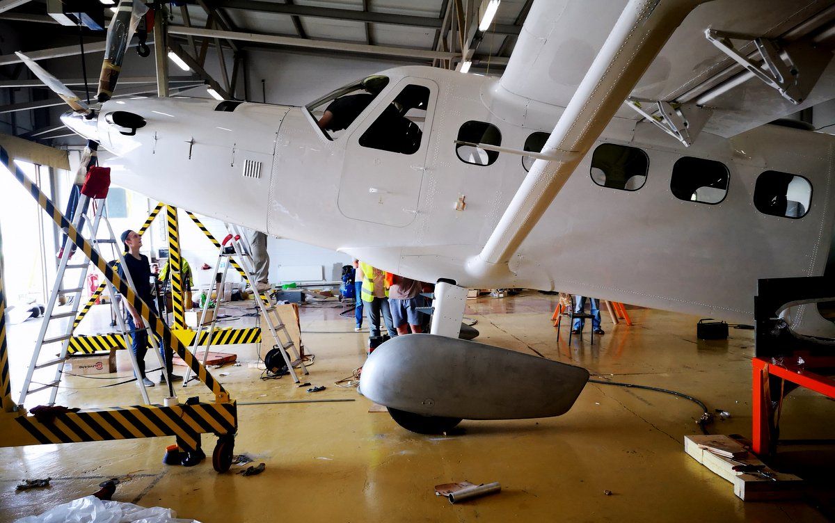

Вот в таком состоянии, други, наш самолет на сегодняшний день.
Скоро повезем на МАКС: приходите, кто сможет.
Я там тоже буду у самолета
Интересно бы посмотреть вид на землю с рабочего места пилота. С таким стояночным углом, длинным "носом" моторного отсека и широким переплётом фонаря (в месте стыка лобового стекла с дверью) какой будет обзор у пилота на рулении? Сомневаюсь, что достаточный, однако. Просто вспомните кабину той же М101Т "Гжель" с аналогичной же проблемой. Слепой для пилота самолёт с носовой опорой получился, именно из-за такой же двери. В вашем варианте "тэйлдраггера" этот недостаток ещё сильнее будет ощущаться..
Понимаю, что сейчас вы уже "заморозили" конструктивно-силовую схему. Но дверь для пилота, откидывающаяся назад, да ещё с таким широким переплётом в нужном для пилота на рулении и на посадке секторе обзора - не есть лучший вариант. На такой высоте двери от земли заниматься ежедневно обезьяньей акробатикой (чтобы попасть на рабочее место) рядовой пилот ГА (который "без пуза - как самолёт без груза") ну очень неохотно будет. Стремянку или же лестницу (желательно с поручнем откидным) для этого на полевых аэродромах держать будете?
То есть дверь эта в основном предназначена лишь для аварийного покидания кабины пилотов при аварии и для посадки-высадки пилота в грузовом варианте, когда через пассажирский салон попасть на рабочее место пилота будет невозможно (если европоддоны будете возить вдруг).
Мое мнение по этому поводу несколько другое: просто посмотрите на боковые двери кабины на вертушках Миля (МИ-4 и МИ-2).
Кабина у вашего "кукурузника" будет негерметичная, так что в качестве аварийного выхода вполне бы сгодилась и сдвижная назад боковая дверь (хотя бы с одного борта самолёта) как на этих вертушках. На другом борту при этом можно было бы сделать аналогичное по форме и размеру остекление дутое, но без двери. И второй пилот в нём бы хранил свой портфель со сборниками и полётными документами, которые бы не путались у него под ногами при этом. Вспомните просто, ЧТО вы на земле видите чаще всего в блистере штурмана на АН-26? Тот самый штурманский портфель с документацией...
Причём механизм открывания сдвижной назад двери можно было бы сделать почти как на фургоне у пассажирской "Газели" ("вписанным" в панель борта), чтобы не портить аэродинамику обтекания фюзеляжа. А боковое стекло чуть не вдвое большего размера (аж до уровня коленей пилота) можно бы было сделать "дутым". Гражданские пилоты бы вам за такую дверь лишь "Спасибо!" сказали. Им же в самолёте этом работать предстоит, а не просто летать (как лётчикам-минус-испытателям, которые и на метле полетят, если им заплатят за испытательные полёты)...
З.Ы.
Короче говоря - фонарь кабины у вас получился "не айс!", увы!
Моё личное мнение бывшего линейного извозчика "шайтан-арбы" Антонова, никому не навязываю...
