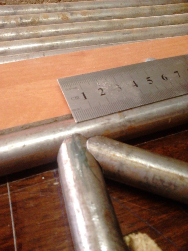

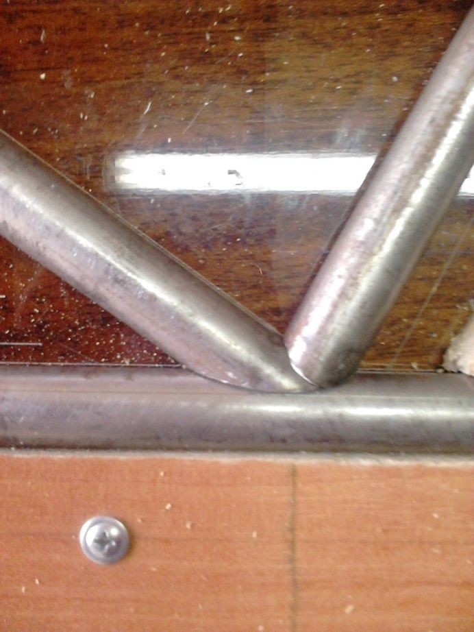

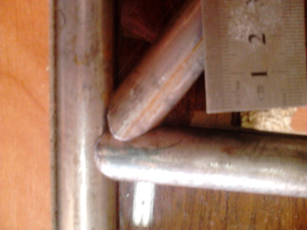

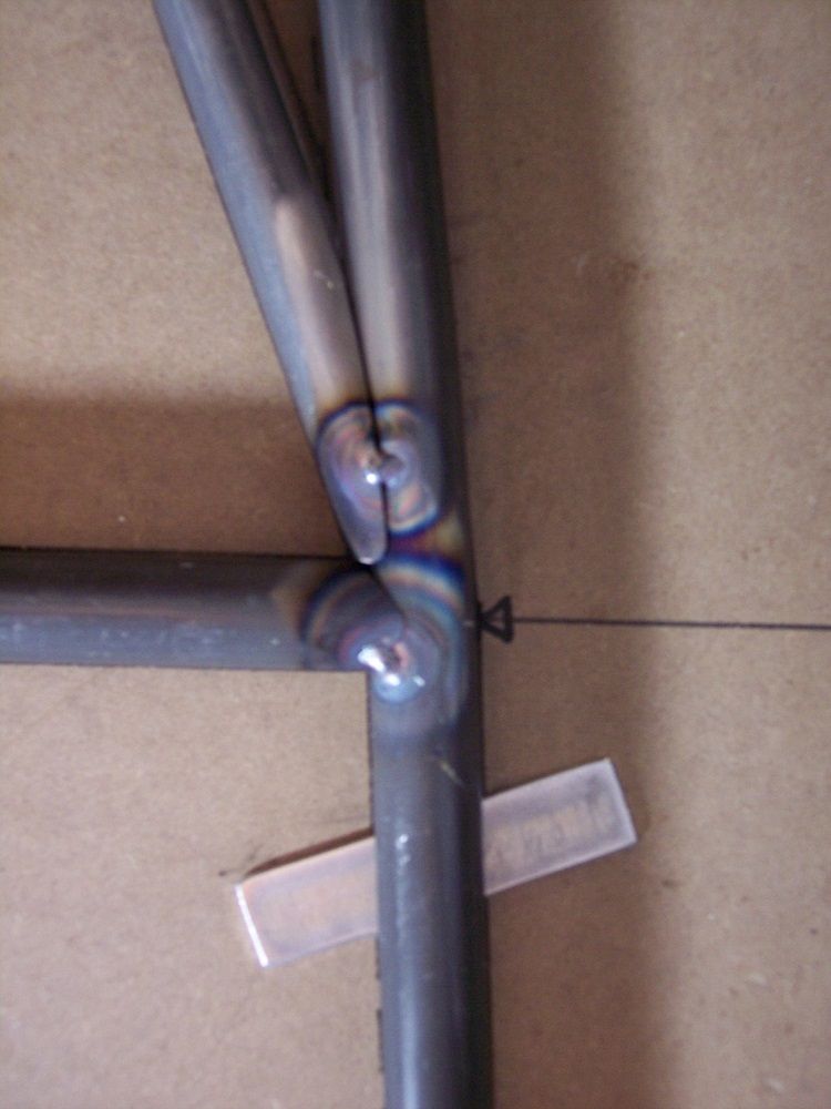

Как на красивых картинках не получается, так как все на глаз и напильником  без всяких приспособлений. Вот такие зазоры
hasan
Татарстан
Как на красивых картинках не получается. Вот такие зазоры
Ну что поделаешь? Тут где то в приспособлениях есть приставка к дрели для оброботки этих стыков под разным углом, стыки вари в несколько приёмов

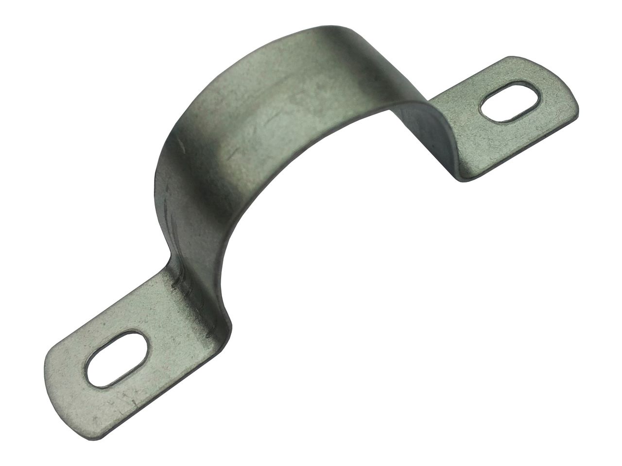

Да простит меня Владимир Павлович, но хочу дать Вам маленький совет, возможно и другим пойдет на пользу. При изготовлении своих ферм я пользовался вот такими крепежами - металлические скобы для электропроводки, стоят копейки, а эффективность и легкость монтажа прекрасная. Существуют размеры на диаметр 20  16 мм.
А вот на счет зазоров, я думаю что зазор большой. При таких зазорах я трубку выбрасывал как брак. В итоге максимальный зазор у меня был 1 мм и в итоге ферму ни куда не повело.

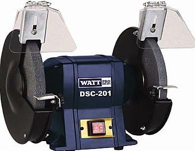

Ерунда полнейшая, у Вас денег не хватит покупать эти коронки. Их хватает на 10 резов, не больше.  Я два десятка труб этим приспособлением отрезал, плюнул, достал болгарку и нождак и быстрее работа пошла.

Марат Матти, вы тоже напильником обрабатывали? И что такое наждак? Наждачный камень со скругленными краями на электромоторе?
Нет, напильником не обрабатываю, ленивый я. И еще наверное самое главное, чтоб ровно получалось, старайтесь чтоб оси труб соединялись в одной точке, так и обрабатывать удобнее и правильнее.
а вот наждак ;)

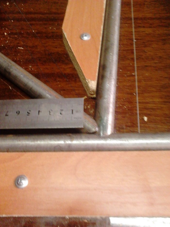

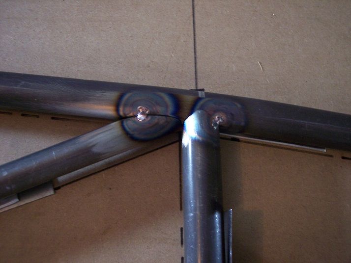

Да, читал, слышанл. Советуют ради прочности. Но думаю это излишество, нет в СЛА таких нагрузок. Вот ферма Питсса, не совсем сходятся, на последней фоте более или менее

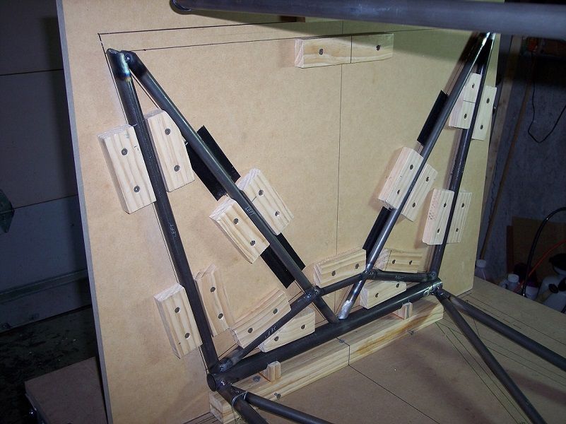

1983, глядя на фото в посте #364 возникает вопрос: как приварить трубу под прилегающими к ней другими трубами?
В нижеприведенном вами примере конструкции фермы #395 таких узлов нет, все соединения труб не более чем одна к одной.

Уважаемый, @ Lapshin!
Может быть можно переадресовать вопрос Вам, Владимир Павлович? Могли бы Вы дать ответ, как должно делать, коли вопрос прозвучал в Вашей ветке.  ::) не ради принципа, а истины ради... :)
Lapshin
А в чем, собственно, вопрос?
По возможности, пространственные фермы варят из плоских панелей, по которым , я понимаю, у Вас особых проблем и не возникает; затем эти панели фиксируются в нужном, относительно друг друга, положении - и провариваются раскосы, эти панели соединяющие. Раскосы фиксируют приспособлениями самого разного рода - от универсального сварочного стапеля с набором фиксируемых лап и зажимов, до элементарных брусочков, между которыми вставляется каждый раскос.
Возможна сварка пространственной фермы сразу (тогда можно более рационально выбрать последовательность сварки) - но тогда сборочный стапель получается гораздо сложнее: так, что набирать ферму из заранее собранных фрагментов будет правильнее.
Не знаю, правильно ли я понял поставленный вопрос. Если он состоял в том, как приварить недоступные в данном положении места - тогда варится то, что доступно, а затем ферма переворачивается ( стержни все уже зафиксированы) и проваривается остальное.
