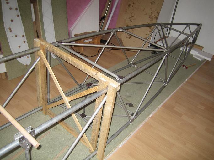

Владимир Павлович, хотелось бы услышать Ваше мнение, по поводу такого соединения когда
горизонтальные и вертикальные стойки
фермы не сходятся в одной точке . Причём без поперечных диагональных раскосов.  И правильно
ли в таком случае назвать конструкцию
фермой?
Lapshin
фермой?
Извольте.
Посудите сами: каждая из плоских поверхностей, является фкрмой, прекрасно воспринимающих нагрузки в своей плоскости. Взяв четыре таких плоскости, и жестко соединив между собой их продольные элементы, мы и получим ферму, аналогичную Вашей: при этом, взаимное расположение стержней в соседних фермах, плоскости которых пересекаются вдоль продольных элементов, не имеет никакого значения - они могут сходиться в одной точке, а могут не сходиться, разницы нет, т.к. сумма сил в каждом узле нулевая, а стержень в другой плоскости, ни улучшить ситуацию, ни повредить, не может.
И вывод о правильности названия "ферма", по-моему, очевиден.

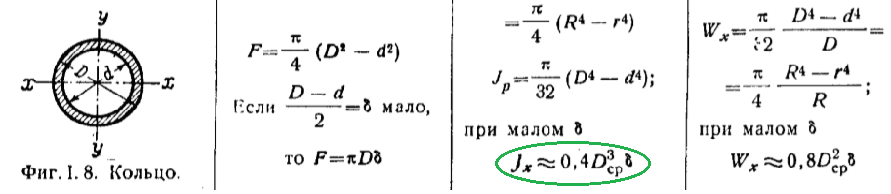

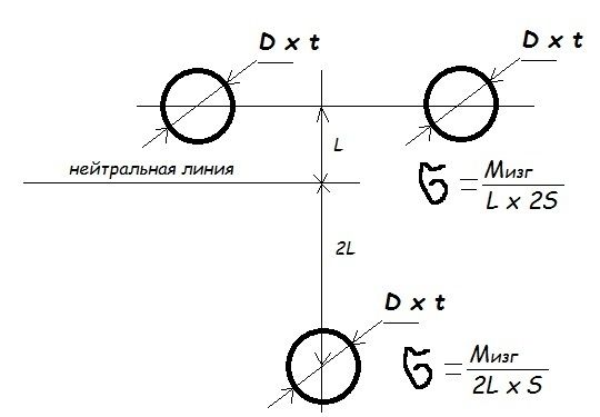

lapshin сказал(а):
2. Если выбираем треугольное сечение, то как правильнее расположить треугольник согласно вертикально действующим нагрузкам (вершиной вверх или вниз)?
Если у Вас преобладающая нагрузка действует в какую-то одну стлорону - треугольное сечение следует располагать так, чтобы при изгибе, единственная вершина была обращена в сторону сжатого лонжерона. Т.е. если преобладающая нагрузка от ГО направлена вниз - треугольник направляют вершиной вниз, а если нагрузка на хвостовую опору выше - вершиной вверх.
В.П.,
если не затруднит, растолкуйте почему
ведь при условии, что пояса треугольной фермы образованы одной и той же трубой напряжения ж в них одинаковы
Lapshin
Есть такая задачка. Скажите: если вам надо установить груз   весом  А, на высоте В - конструкция из какого количества подпорок получится самой легкой? Ответ всегда - 1 подпорка, из устойчивости сжатого стержня. Ведь, скажем, на трех ногах, из условия того же веса, потребуется уменьшить диаметр втрое при той же стенке - а момент инерции каждой ноги снизится аж  в 81 раз. Тогда придется городить ферму - а вопрос был про просто многоножку, или одноножку.
Надеюсь, понятно?
r_clone
Россия - родина слонов...
Есть такая задачка. Скажите: если вам надо установить груз весомА, на высоте В - конструкция из какого количества подпорок получится самой легкой? Ответ всегда - 1 подпорка, из устойчивости сжатого стержня.
согласен, одна подпорка легчее
...момент инерции каждой ноги снизится аж  в 81 раз.
усомнюсь, пожалуй в 27 (аргумент ниже, на выписке из Астахова)
но это не важно
Надеюсь, понятно?
нет, Владимир Павлович, аналогию я не уразумел - если от изгиба во всех трех поясах фермы одно и тоже по модулю нормальное напряжение, то какая разница, что подставлять под сжатие, один или два пояса?

anton19286
Томск
я тоже весь день думал. вроде выходит, что один пояс можно увеличить в диаметре на 20-30% и он станет на сжатие устойчивее двух. ну и соответственно утолщить стенку

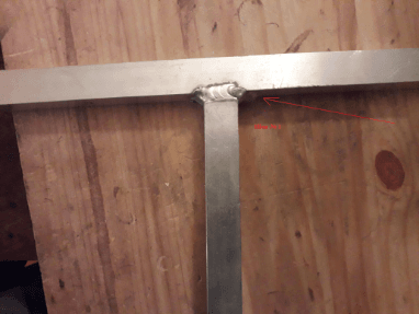

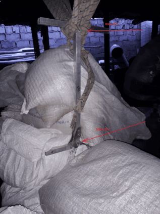

Здравствуйте Владимир Павлович!
Решили изготовить ферму фюзеляжа из ал. боксов АД31Т1 с использованием сварки.
Одно соединение подвергли испытанию подвязав его к балке и нагрузив 580 кг.
Вопрос: корректно ли было проведено испытание (имеется ввиду то, что ал.бокс был подвязан) или все же необходимо жестко крепить бокс для получения правильного результата?
Спасибо!
Lapshin
С точки зрения точности результатов - шов получился нагруженным неравномерно. Это - минус.
Но, вследствие этой неравномерности, результат получился в запас. Это - плюс.
Бокс, судя по всему - 30 х 30 х1.5: тогда напряжение в сварном шве не более 3.5 кГ/мм[sup]2[/sup] - это всего лишь 22% от предела текучести, и вдвое больше образец также должен бы выдержать.
