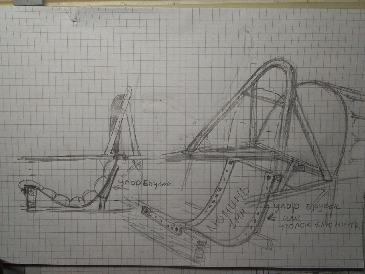

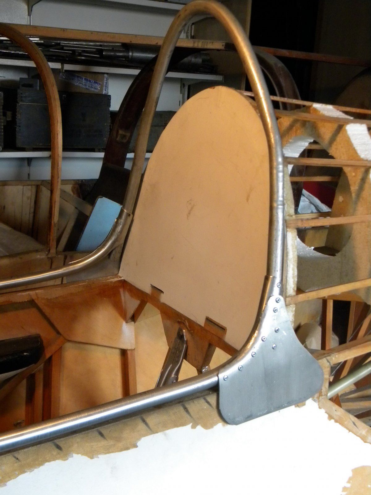

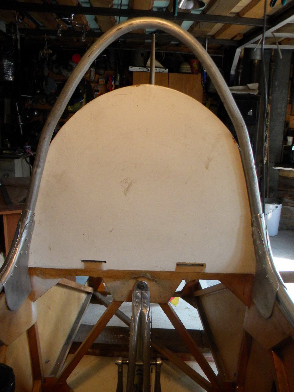

Володя. Не будет работать твоя озогиль вдоль борта из дураля. Логичнее борта усилить,,, который раз вопияю,,, ввиде восьмиграника. То есть диагональными распорками от шпангоута к лонжеронам фюза. А дугу просто окончить на лонжеронах и сделать подкос типа пирамиды.

Я извиняюсь, а какой смысл в гаргроте, если между ним и тушкой пилота такой зазорище(судя по рисунку)?🙄
Если по рисунку. То это модернизированый Арго под тяжёлого пилота. Пилота пришлось толкнуть вперёд и он сел полноитью в пространство между лонжами центроплана, да и ещё развалясь под углом в 30градусов. Потому там зазор почти 150мм+- пару километрофф)) пришлось и ручку по другому делать и ноги высунуть внаружу и калоши примастячить на первом шпангоуте.
Володя полгче, и он сидит как обычно в Арго. Подкос дуги можно прошить насквозь спинки и упереть в следуюший шпангоут. Либо зашить фанеркой первый пролёт гаргрота, а дугу прикрутить к фанерному шпангоуту гаргрота.
Я к тому, что эта щель будет работать немалым таким генератором вихря, который потом "прилипнет" к гаргроту и мало того, что увеличит сопротивление, но и, возможно, дойдет до оперения. Мне кажется, что щель надо бы зашить. Или убрать гаргрот ВООБЩЕ. Дешевле выйдет.
Тут я с тобой не соглашусь. Здесь достаточно увеличить сопротивление на сжатие, чтобы при лобовом ударе не сложилась кабина. Сзади внутри гаргрота будут еще элементы, которые будут увязаны с точками крепления ремней. Всё в процессе, поэтому пока рано судить.
При ударе даже самая крепкая деревянная конструкция не выдержит по любому, даже Бекас со своей клепанной балкой складывается как гармонь, так , что стройте легче не загружайте самолет паровозными деталями.
Это смотря какой удар. И деревянная конструкция в этом смысле ни чем не хуже металлической. Да и вообще и так тут сплошные компромиссы. Это скорее для самоуспокоения. Реечки по борту меня смущают. Здесь будет в два раза прочнее. Да и постоянно тереть и оббивать обувью эти рейки будет им не на пользу. А вздумаю потом закрытый фонарь сделать, можно будет к этим трубкам без оглядки что нибудь прикрутить или приклепать. Это просто расширение возможностей на модернизацию в перспективе.

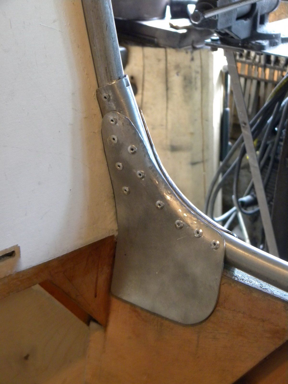

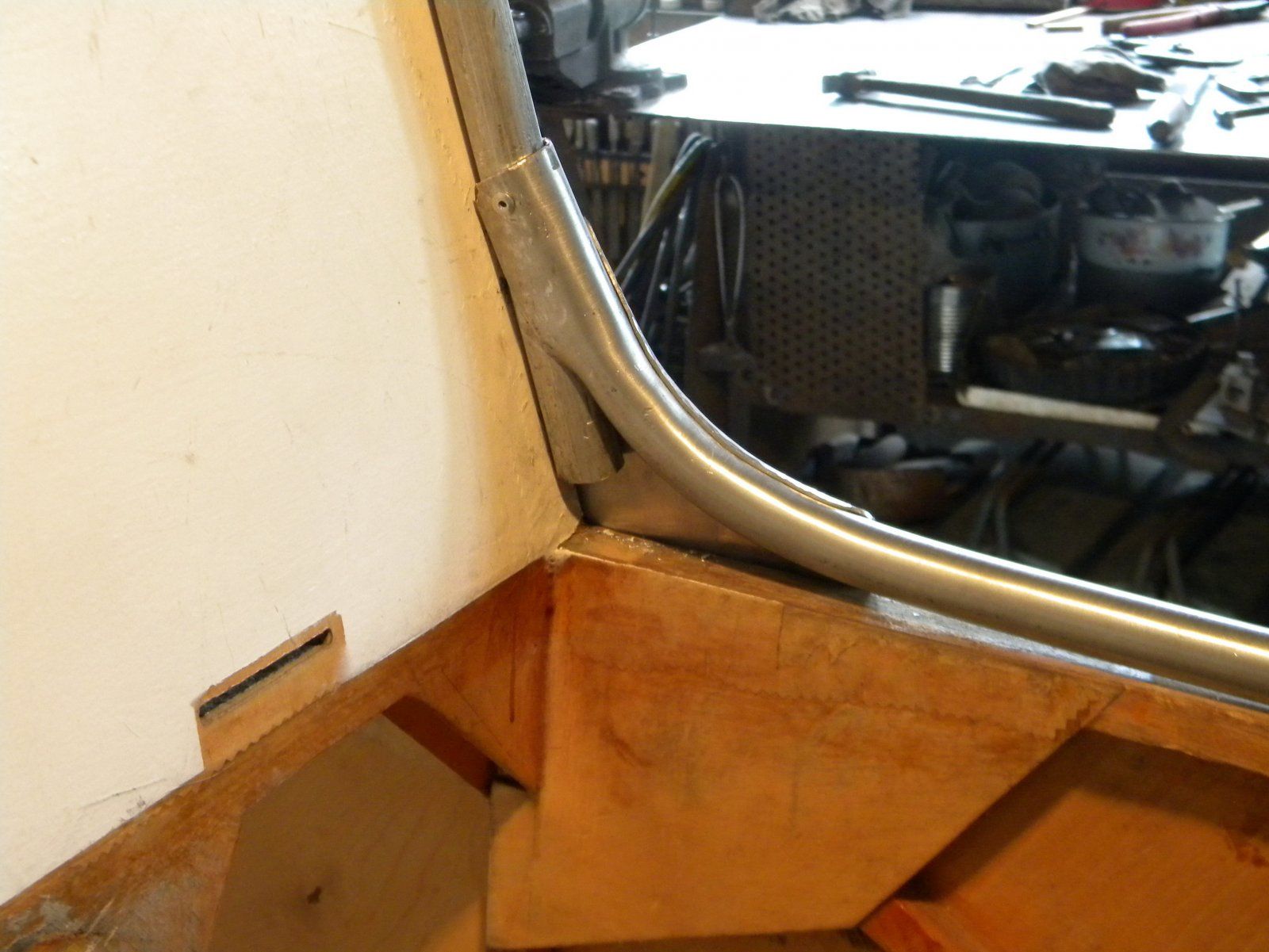

Вырезал накладки из 2мм листа какого то АМг и приклепал. Черех них вся металлическая конструкция будет крепиться сквозными болтами по 3 штуки с каждого борта. Сначала хотел М6. Даже купил мебельных 10 штук со сферической головкой для обтекаемости. Но вот думаю, что и М5 вполне бы хватило, но тогда надо или точить их, или ехать в Сатку покупать.
Конструкция получилась достаточно жесткая даже без задних упоров будет вполне себе держать не сильный удар сверху. Ну а сильный удар не выдержит ничего. Поэтому считаю, что этой дуги достаточно, с учетем того, что ещё она с внешней и внутренней стороны обошьётся тонким листом алюминия для придания каплевидного сечения, ак сзади будут подпорки, они же точки крепления ремней. Предусмотреть все случаи невозможно, да и не нужно. Лучше вообще не попадать в не штатные ситуации.

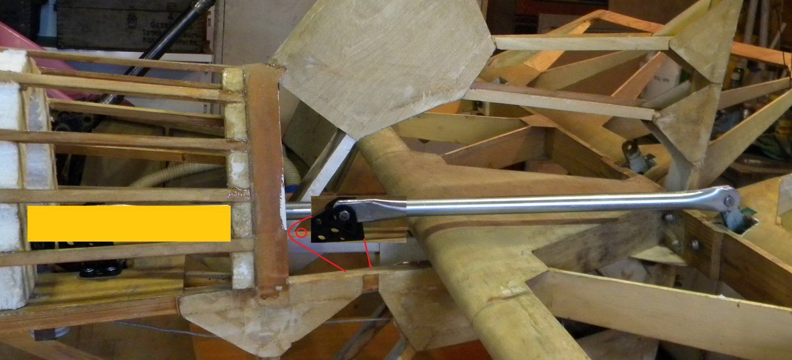

Например я хвостовую качалку перенёс бы вплотную к стабу, прошив длинной тягой лонжерон киля превратив его в Y образный, а кабанчики РВ сдвинул бы вплотную к килю. Тогда тяги РВ были бы совсем короткими и вообще не светились бы в потоке Не было бы необходимости в лючках на гаргроте. Остались бы только крышечки тяг на киле.

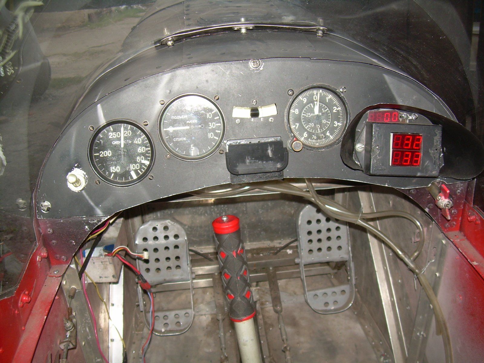

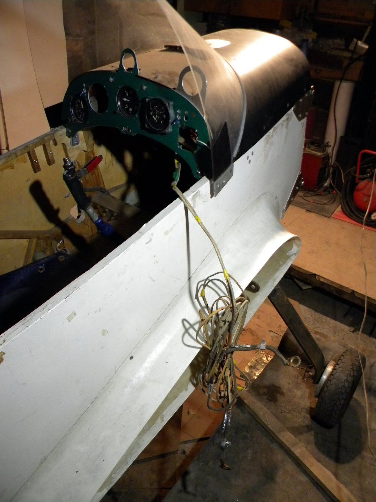

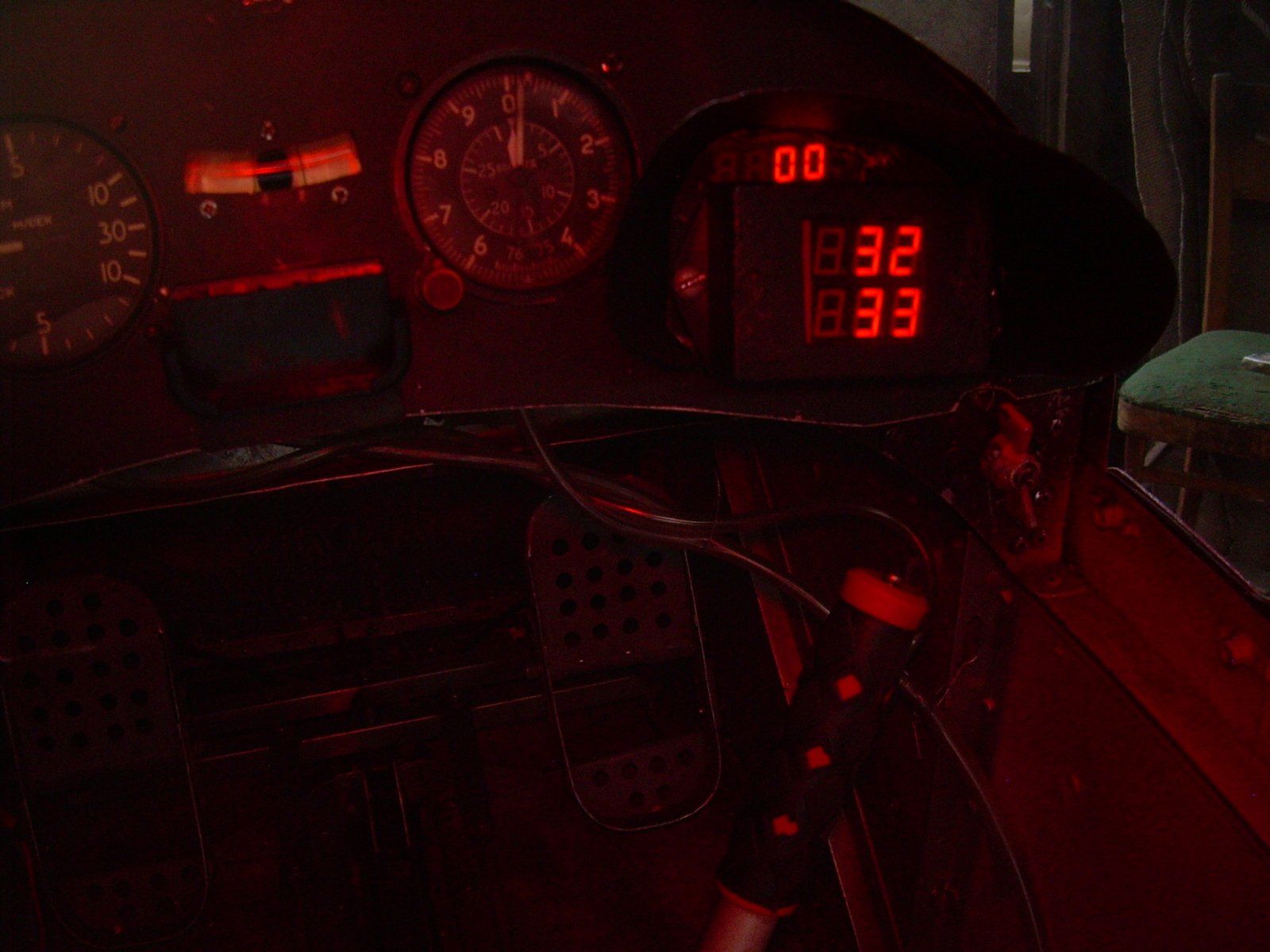

У меня тут вопрос по ходу дела возник. Делаю сейчас переднее крепление бортовых трубок оно же будет нижним креплением приборки. Поднял на 10 мм и увеличил угол её наклона . Теперь при вползании в самолёт коленки за неё не задевают и лучше стало видно приборы.

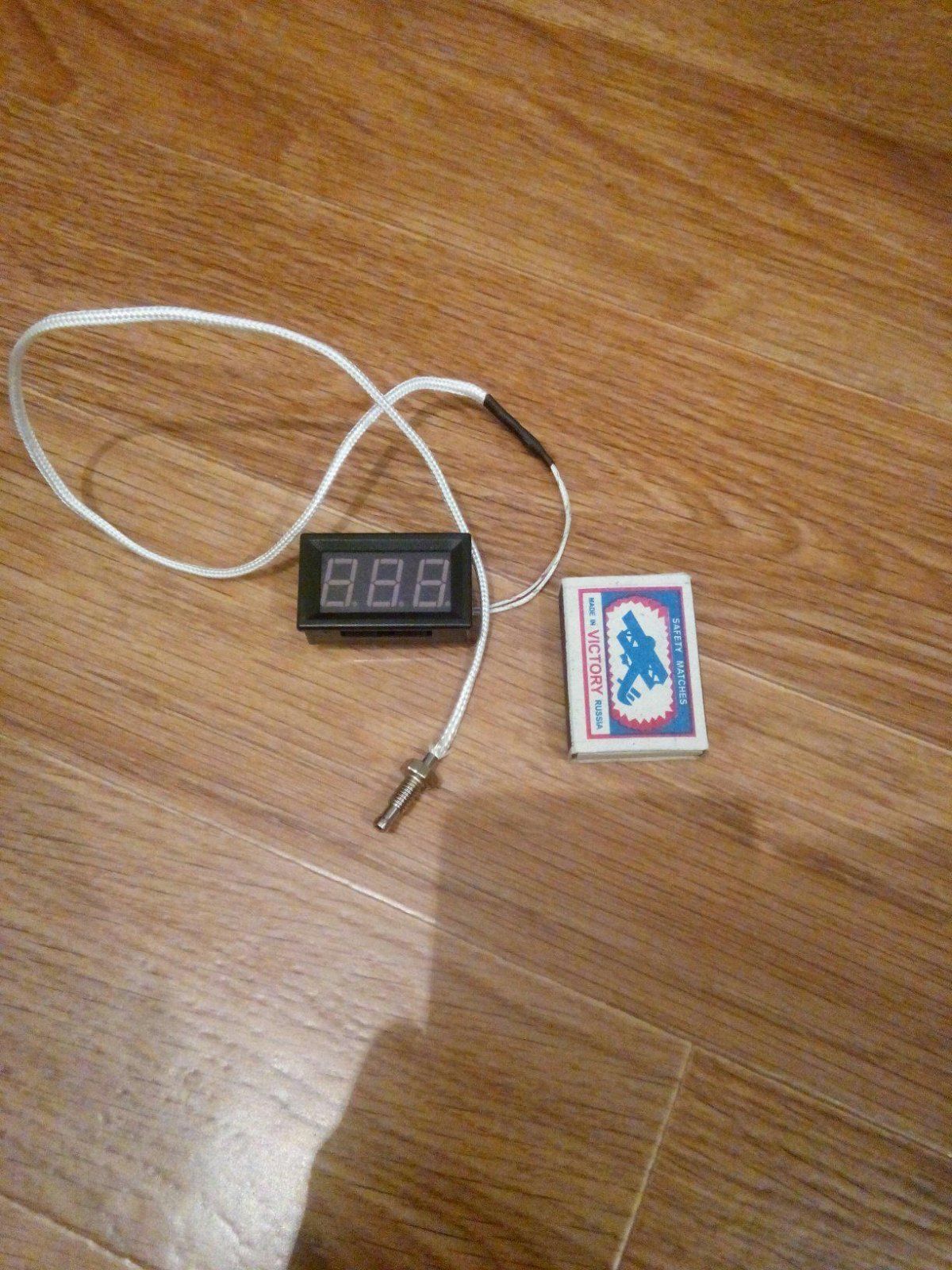

Вопрос такой, можно ли укоротить эти провода с датчиков ТЦТ, или сильно изменятся показания? Уж больно большая бухта тут. Лишний вес, да и крепить их надо, пространство занимать.
У меня тут вопрос ... Уж больно большая бухта тут. Лишний вес, да и крепить их надо, пространство занимать.
Лучше заменить на
Цифровой термометр -60°C ~ 999°C - универсальный датчик температуры, питание 12В.
В продаже их полно и на любой вкус.

А подскажите куда термопара такого датчика устанавливается, в резонатор?
