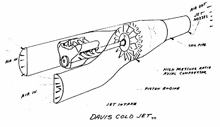

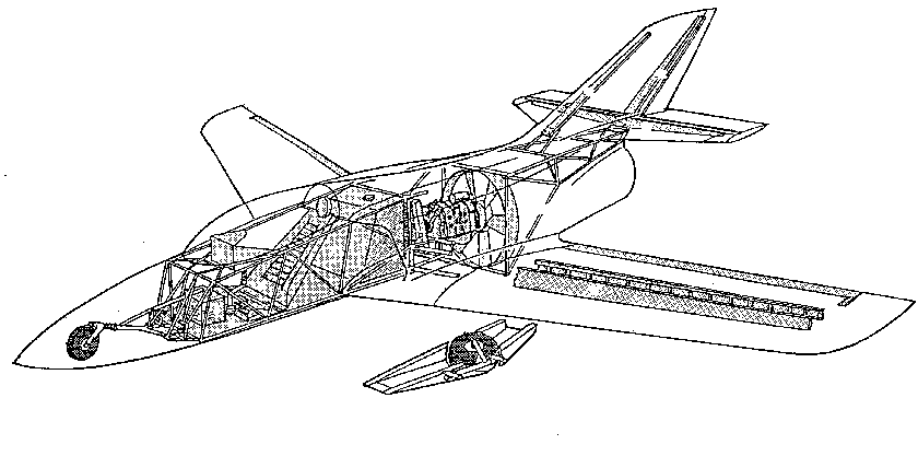

вот такая идея
дрозд
Я люблю самолеты!
сам не двигателист, но если не ошибаюсь это импеллер.
Интересует возможность практического применения на СЛА. Уж больно заманчиво уйти от толкающего винта на "утках" и ЛК

Это вот это, что ли? Читал, вроде бы ничем особым сей аэроплан себя не проявил...
 Впрочем, пускай знающие люди чего-нибудь скажут... :craZy

По российской аббревиатуре - мото-компрессорный двигатель с приводом средне- высоконапорного вентилятора или низконапорного компрессора от ДВС, что и показано на рис в #1. Здесь основа тяги - реактивная составляющая, т.к. тяга создается за счет увеличения скорости истечения воздуха из сопла. В схеме обязательно должен быть установлен спрямляющий аппарат за рабочим колесом для снижения потерь на крутку потока, т.е схема К+СА или ВНА+К+СА - с дополнительным входным направляющим аппаратом. КПД зависит от размерности рабочего колеса (impeller) - чем больше диаметр, тем выше КПД , но есть оптимум (расчет). Схема хорошо компенсирует потери в длинных пододящих каналах диффузора.
А может быть и просто винт или низконапорный вентилятор (ducted fan) в кольце - основа тяги - подъемная составляющая профиля лопасти винта или лопатки вентилятора. Обычно выполняется по схеме "К" с одним рабочим колесом или ВВ. Схема подкупает простотой, эффективна при пилонном расположении движителя, но много теряет в эффективности во внутрифюзеляжном расположении при длинных каналах до и после движителя.

Например копию современного истребителя (начиная хоть с Миг-15) ни с каким винтом не построить.
Возьмем одноместный СЛА взлетным весом 250 кг классической схемы. Его легко везет мотор 30-40 л.с, например Буран   везет самолет Арго. Теперь если вообразить не Арго-2, а какой-нибудь Арго-3 в стиле Л-39, то мотор типа Р-503 повезет его прекрасно.
Ну почему нет?
Если лопасти импеллера имеют дозвуковую скорость, то при оборотах 6000 об/мин  диаметр импеллера составит порядка 600-650 мм - как раз вписывается в размер фюзеляжа и не надо редуктора

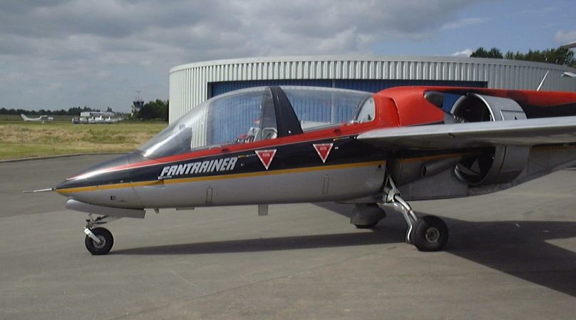

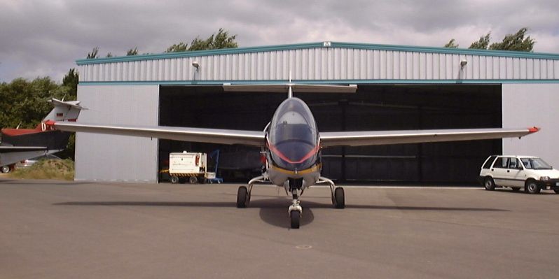

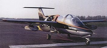

Самолет Fantrainer (Германия). На нем выжато по импеллерной схеме практически все, что можно. Движитель разрабатывался английской фирмой Dowty rotol, имеющей очень богатый и многолетний опыт разработки таких систем.

Вообще интересный этот Фантренер:
http://www.youtube.com/watch?v=KkFZsz260cI
Взлет бы посмотреть...
