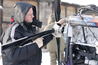

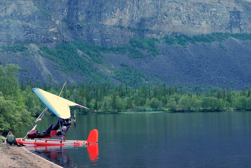

При посадке на воду в ночное время (уж так вышло) деревяшкой повредили винт. Как можно отремонтировали самостоятельно, но безопасности ради нужно менять. Кого можете порекомендовать из производителей?

Деревянные винты очень хорошо ремонтируются. Мы вклеивали вместо поврежденного участка новый кусок дерева, обтачивали по форме лопасти, оклеивали стеклотканью с эпоксидкой. Один раз даже нарастили 7-сантиметровый кусок конца лопасти, взамен срезанного тросом, вклеиваои правда "ласточкиным хвостом", работало без замечаний. А, еще не забыть потом отбалансировать.

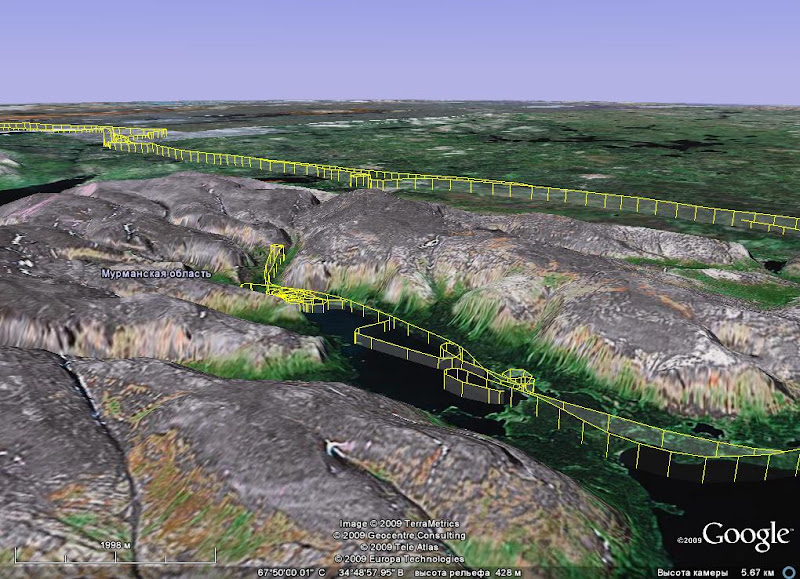

Вопрос: какие минимальные повреждения воздушного винта(в том числе царапины, матовая поверхность) уже начинают влиять на тягу? Понимаю, что вопрос слишком "размытый" и давать рекомендаации без личного осмотра сложно. Вчера был первый полет после ремонта винта. вроде бы все как обычно, но разбег стал почти раза в 2 больше и ни как не могли подняться на 1000 м чтобы перевалить сопки. пришлось идти в обход 50 лишних км
Трек полета GPS

Э-э-э, вообще то такого фатального падения тяги от обычных забоин не наблюдается. А лопасть у вас жесткость не потеряла?! При пустотелых лопастях бывает когда от удара вскрылась полость лопасти, или лопасть расслоилась. Или может она провернулась во втулке от удара?
А разве не должна при этом возникнуть довольно сильная вибрация?
Как пример. С такими повреждениями дельта пролетела около 100 км. Потери мощности и сильной вибрации замечено не было...
