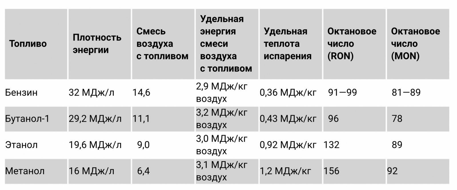

Если вместо воды лить излишек топлива, богатить смесь, то будет примерно тот же результат. Кислорода для сгорания "лишнего" бензина нет, а тепло на испарение и обугливание он у цикла отбирает. Падает температура, уходит детонация и тд. Кстати в автомоторах так примерно и делают нынче, при детонации буквально "тушат пожар бензином". Вырастет расход топлива, выхлоп будет коптить, зато не нужно городить огород с водяным баком, насосом, форсункой и подбором колличества впрыскиваемой воды. 😉
Имху
Теплота парообразования:
Вода - 2300КДж/кг
Бензин - 280-300КДж/кг
Разница существенная.
Впрыск воды делается для уменьшения компрессорных потерь. Капельки воды должны распределиться по всему объему воздуха, поэтому инжекторный способ эффективней эжекторного.

Существенная, НО.
Для предотвращения детонации излишков прыскать требуется не так уж мноно.
Компрессорные потери могут не перекрыть потери от неполного сгорания. Вода и пар мешают образованию ГВС т ее сгоранию, а пары бензина нет. Да и испарение "лишнего" температуру заряда тоже понижает.
Имху
