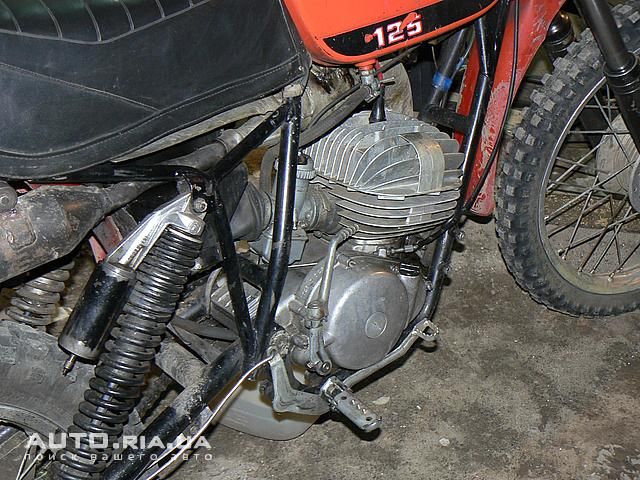

все сюда!!! Cz 125 1990
vadim2000
Двигатель двухтактный одноцилиндровый, объем 123.5 см3, мощность 27 л.с. (19.6 квт) при частоте вращения коленвала 10 000 об/мин.

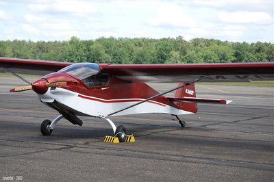

если поставить редуктор 1:2 на сколько мочность на винте увеличется? хочю взять етот движок для самолета MB2-02 Minibulle оригинал(Двигатель : HIRTH F23, двухцилиндровый, дефорсирован по оборотам 28 л.с. @ 3600 об/мин) получится как думаете????

У кроссовок и так ресурс  - не самая сильная сторона. А уж у "девочки"... Если только новая - но это нереально.
Не сможет такой мотор продолжительно работать на паспортной мощности.
И главное зачем ? Форма мотора тоже неудачная. Тяжелый. Встроена коробка. Проще же продать весь мотоцикл и купить снегоходный мотор такой какой понравится и все удачно скомпануется. Буран нулевый лежит у нас от 42т.р. Доля стоимости мотора в таком самолете как на фото небольшая и в итоге роли большой не играет.
Такой двигатель с редуктором был на самолёте А-11 "ГАМЛЕТ". Редуктор был 1:4.

по поводу CZ 125 наработает он и поболее20 часов но боюсь что самолет развалится раньше так как второе название мотоцикла вибростенд  после часа покатушек в обязательном порядке осматриваются все винтовые и сварные соединения на мотоцикле.
Кроме того он очень чуствителен к вмешательствам в  в его настроенный выпуск , а вам две подобные банки ни  к чему как я понимаю.
