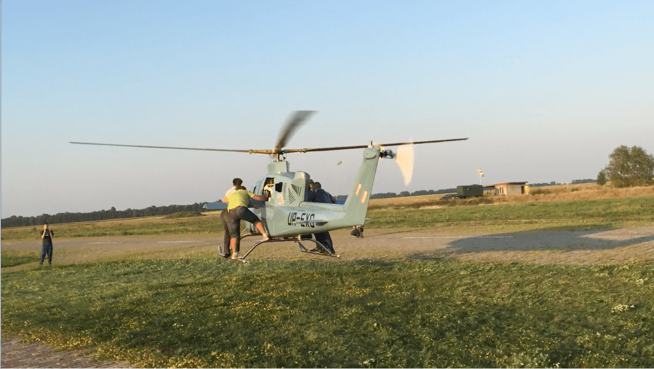

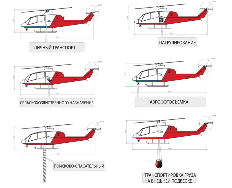

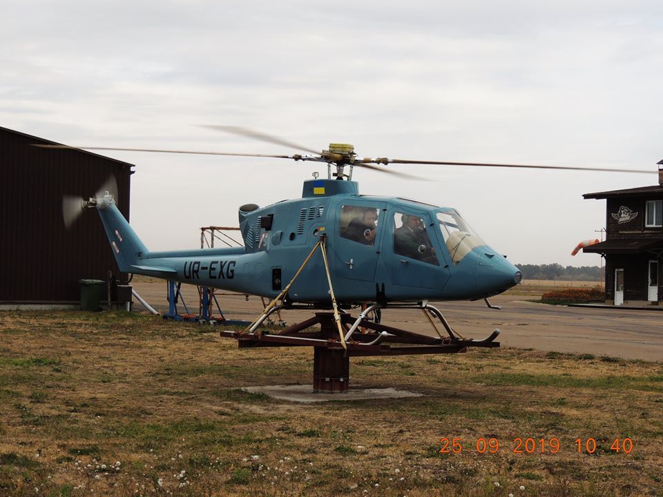

Вертолет VV-2 выполнен по классической одновинтовой схеме с четырехлопастным несущим винтом и двухлопастным рулевым винтом. На вертолете установлен турбовальный двигатель TS100-ZA производства PBS, Чехия.
Фюзеляж вертолета представляет собой монолитную композитную конструкцию и является основным силовым элементом, к которому крепятся узлы и агрегаты вертолета. Вертолет имеет крыло которое улучшает скоростные характеристики и разгружает винт при полете с поступательной скоростью, тем самым оказывая существенное влияния на экономию топлива. Кабина экипажа двухместная тандемной схемы. В кабине размещены кресла экипажа, органы управления вертолетом, приборная панель и другое оборудование.
Приборная панель первого пилота расположена в передней части кабины, для второго пилота выведен дублирующий монитор на спинку кресла переднего пилота. Системы управления общим шагом и циклическим шагом НВ имеют жесткую механическую связь c автоматом перекоса. Проводка управления РВ ‑ смешанная. Управление общим шагом винта имеет жесткую механическую связь со стабилизатором. Кресла экипажа оснащены ремнями безопасности. Плечевые и поясные ремни обеспечивают надежную фиксацию членов экипажа на рабочих местах. В боковое остекление кабины установлены сдвижные форточки в дополнение к принудительной системе обогрева и вентиляции.
Это двухместный летательный аппарат с тандемным расположения экипажа. Вертолет способен обеспечивать мощность в 190 лошадиных сил (л.с) на 140 киловатт (кВт) в крейсерском режиме и 245 л.с. / 180 кВт в режиме взлета и посадки. Максимальная скорость полета 270 км / ч. Максимальная крейсерская скорость полета 240 км / ч.

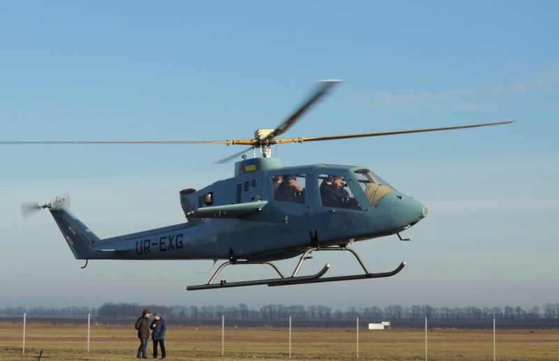

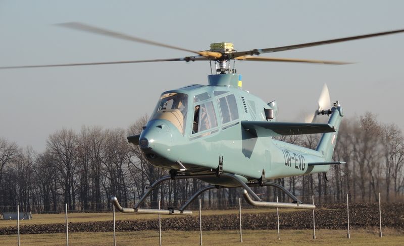

Первый взлет Вашей Хьюкобры был в 2016г.? Тема уже была про него. Новый 2-х местный вертолет
Какую максимальную скорость реально достигли сейчас?

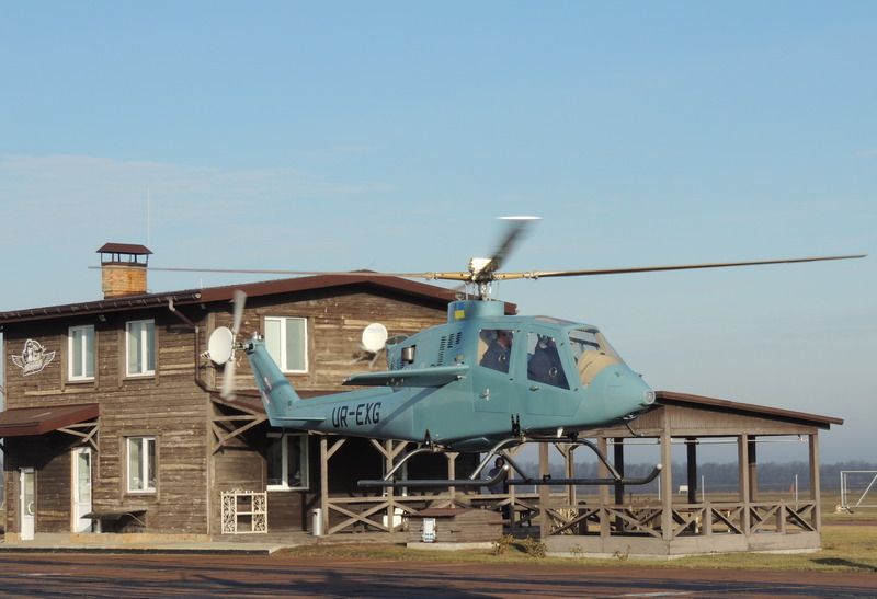

Над втулкой НВ - прицел?
На авторотации садились? Жесткая связь шаг-стабилизатор на скорости отлично, а на авторотации будет же мешать?
На авторотации садились? Система шаг-стабилизатор будет же мешать!

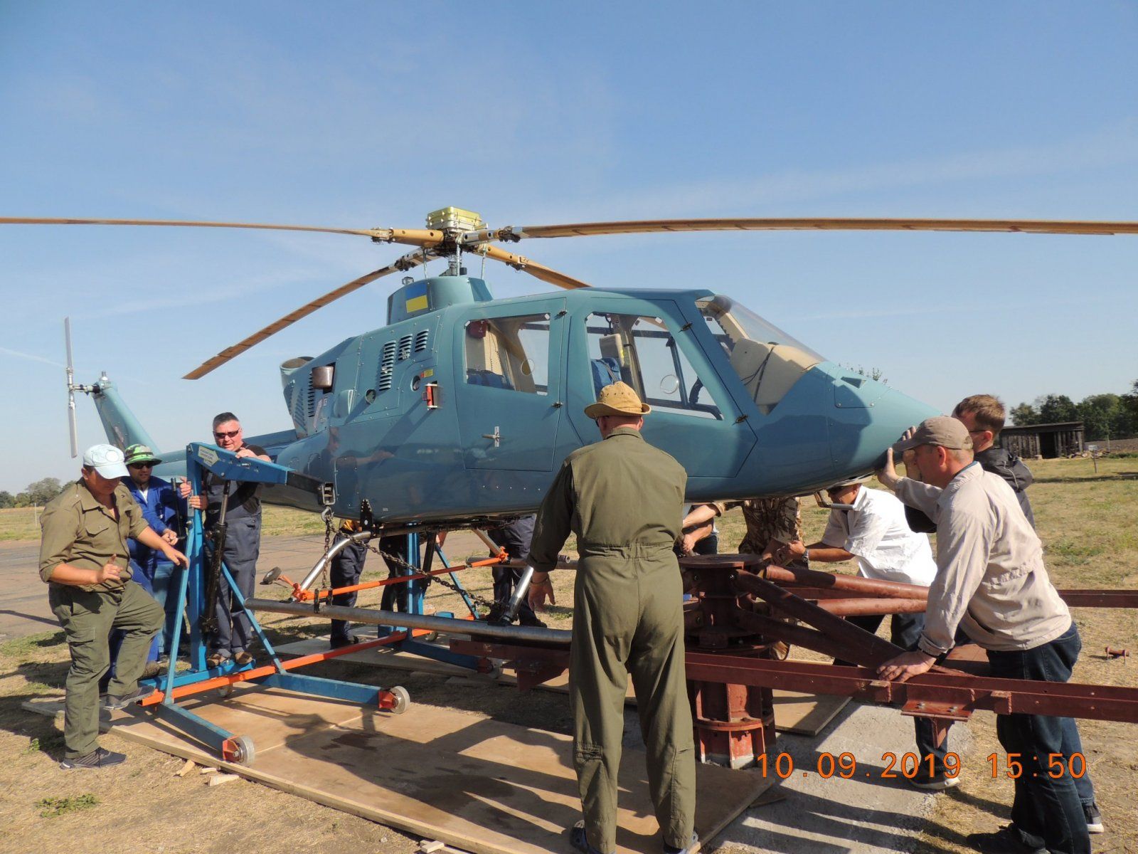

Это первая машина. Основное предназначение ее - это стендовые наземные испытания узлов, агрегатов и систем. Тензометрия, ресурсные испытания. Вот этим и занимаемся. Изредка отвлекаясь на выставки и работу над другими проектами. Наша фирма проектирует и строит и самолеты и вертолеты разной категории.
Заявляете расчётную скорость, или реально достигнутую?
Что за прибор над втулкой?
[/QUOT
Пока идут стендовые тесты(испытания). На скорость будет летать вторая машина, которая будет изготовлена для летных тестов. Первые полеты первого вертолета вселяют надежду, что мы достигним расчетных значений. На втулке закреплена электроника для тензометрии лопастей

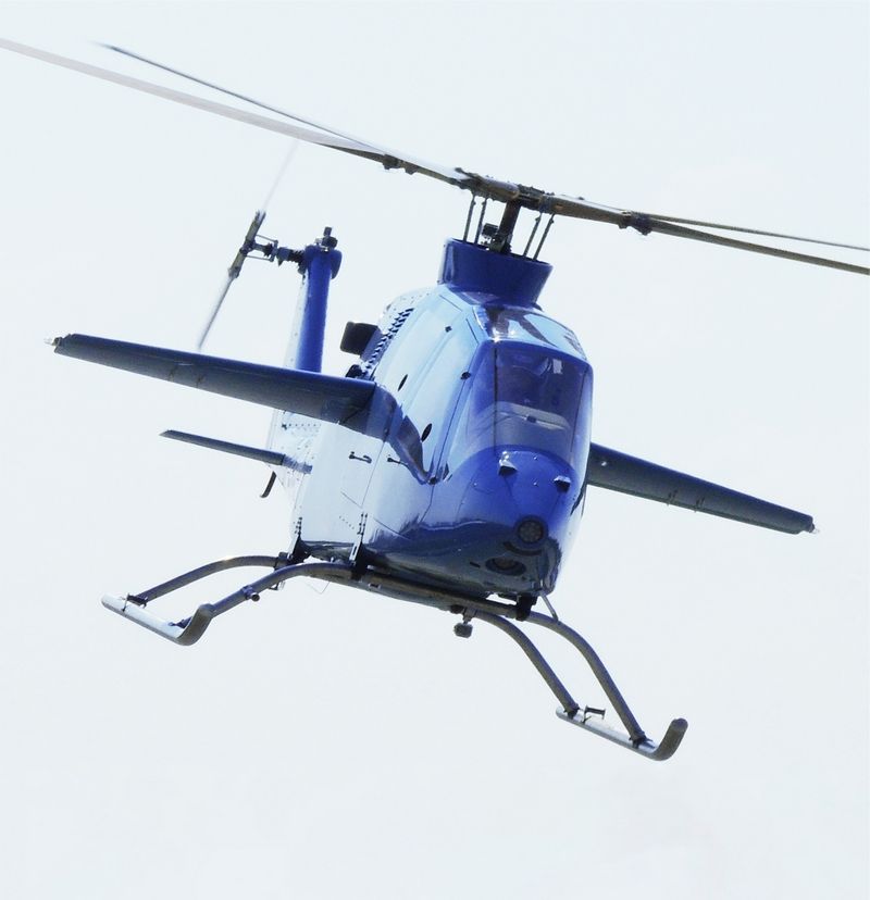

Мы занимаемся сугубо гражданской продукцией. Учить птлотов вертолета на этой "пташке" значительно дешевле чем на Ми-2, я уже не говорю за Ми-8 и Ми-24. А крылья ему нужны не ток ма груз вешать, но и несущую систему разгружать. 🙂
Если вспомнить про аэродинамику, то ваши крылья больше нужны для уменьшения подъёмной силы несущего винта. Попробуйте их выкинуть, или хотя бы сместить на уровень пола кабины, и грузоподъёмность наверняка увеличится. Или вас такие мелочи не интересуют?
Уважаемый Георгий, вы абсолютно правы установка больших крыльев уменьшает подъёмную силу несущего винта вертолета НА ВИСЕНИИ из-за торможения(затенения) воздушного потока отбрасываемого воздушным винтом. Но т.к. на нашем вертолете (с крыльями) нет проблем с грузоподъёмностью (см. видео), аппарат поднимает 6-ых. Как я писал (пост выше), как показали испытательные полёты, крыло значительно увеличивает крейсерскую скорость и улучшает экономичность, полёта.
Как пример приведу знаменитый Ми-6, на нем установлено крыло площадью приблизительно 12 м.кв., что позволяет ему разгоняться до 300км/час.
Перемещение крыла в низ уменьшит влияние на несущий винт, но тогда под крылом нельзя подвесить дополнительные большие топливные баки, поэтому мы не планируем перенос крыльев на этой модели.
Тогда понятно. Вопросов нет. У богатых свои причуды.
