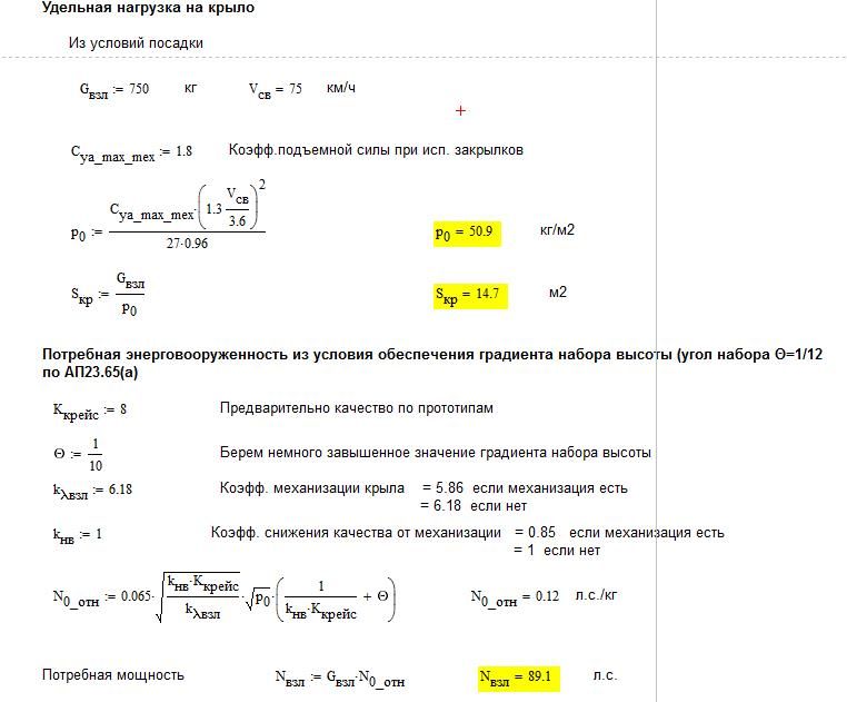

Почему маловато?
По статистике. Вот тут я делал сравнительный анализ подобной размерности самолётов - 100 лошадей тянут максимум 600 килограмм, 660 только у Breezy в "голом" варианте, и, подозреваю, что по этой причине в его ЛТХ отсутствуют данные о скороподъёмности
herrman, с этим не спорю. По минимуму возможно и так. У 152 Цессны и ещё целой кучи самолётов подобная энерговооруженность. НО, забыл написать, тут в KZ нет такой сети частных аэродромов, как в России, нет от слова "совсем", поэтому этот самолёт рассматривается для внеаэродромного базирования, КВП, с возможностью взлёта с любой поляны. И тут избыточная мощность совсем не помешает. Так же как и побольше скорость набора высоты при таскании парашютёров на 3000 м
Вопрос - а в чём Вы это так быстро посчитали? Какая-то "считалка" есть?

150ая со стосильным мотором- мотопланер. Взлетает за счёт кривизны земли
Так вот и я про то. "Лишней" мощности у самолёта не бывает. Кстати, сейчас вот подумал - а ведь относительный вес двигателя в полностью снаряженном и по максимуму загруженном самолёте не такой уж и большой. Допустим, лишние 50 сил весят 50 кг, вес самолёта с таким двигателем увеличится меньше чем на 10 процентов, или на эти же 10 процентов он меньше нагрузки возьмёт, а энерговооруженность при этом увеличится в полтора раза. Может и нет смысла с этим особо париться? Или есть? Блин, сижу в затылке чешу.. 🤔
В маткад забил формулки из Арепьева
