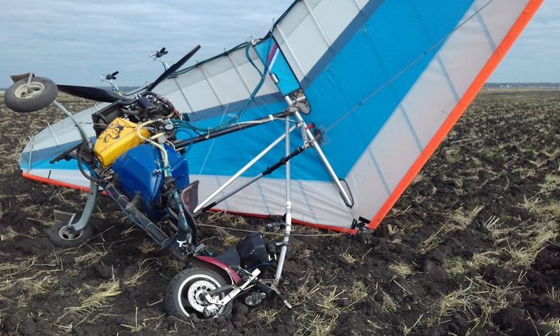

Завоздушилась полость праймера, начался подсос воздуха и двигатель не стал развивать обороты
deltaangar
2 дня назад (изменено)
Опрокинулся только из за высокой травы или там была ещё и колея?
Почему не заглушил мотор до касания? А как выбирался, сам взлетел или эвакуировал аппарат?[ch65279]
Александр Иваньков
2 дня назад
Высокая густая  трава- пырей,  высохшая  болотина  и ямы. Заглушить двигатель даже не подумал. До поселка 45 км попытался влететь по колее и вновь скопотировал на этот раз  основательно- трава забила переднее колесо плюс опять же ямы. В итоге сломана боковая труба,  килевая пополам мачта и трапеция, Винт порубил троса. Теперь горький опыт-никогда нельзя взлетать с не подготовленной площадки. Шел пешком 10 км до связи, приехали ребята вывезли.  месяц востанавливал телегу с Луганска пришли лопасти, востановил троса, сделал новую килевую, боковые трубы, осталось собрать крыло и облетать

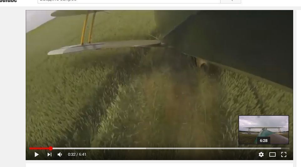

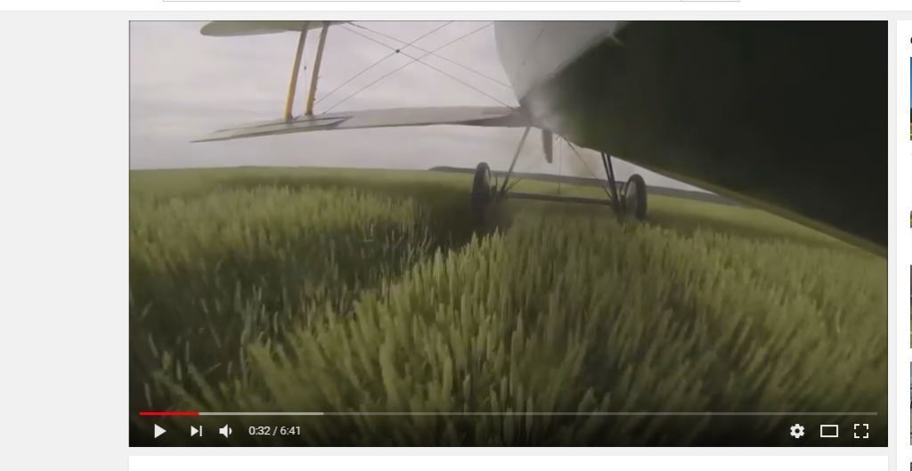

Парень не сел в траву, он упал туда, не имея ни малейшего представления о выдерживании.
Причем посадка явно не вынужденная с подбором.
По полю уже имеются множественные следы от трехколесного "самоката".
Рас3.14здяйство преподносится почти как подвиг.
Врядли это колеи от телеги. Скорее трехколесный болотоход на пневматиках.
Но снизить риск этого попыток не было.
Тоже самое. Никаких попыток подвесить аппарат.

Угу. Риск капотирования вряд ли можно было снизить, а вот риск мясорубки с последующим поджариванием - вполне. Рубануть мотор лучше было бы заранее, тем более что тянуть, судя по ландшафту, было особо некуда.Моя первая посадка на дельте (FIB, озеро Трасимено, 2000 г.) была как раз с выключенным мотором. Чтобы проникся 🙂
"Пожарного крана" на дельтах нету, есть (должен быть) просто краник, как на мотике. На С172 в зависимости от года выпуска - либо OFF переключалкой баков, либо специальная красная пимпочка рядом с селектором. В случае совсем плохой ситуации топливо и так дорогу себе найдет, но лучше не давать ему лишних шансов. Вообще-то процедура вынужденной должна быть прописана в РЛЭ, но отруб магнето и топлива - по-моему, это стандарт. Хоть на метле лети (если у нее ДВС и бак есть).
Не возьмут вас обоих работать Шерлок Холмсами  😉
Там не 3, а 4 колеи.
Просто 4-я больше заросла травой.
А кроме того, там где этот агрегат разворачивался, чётко видно, что он был 2-х колейный.
