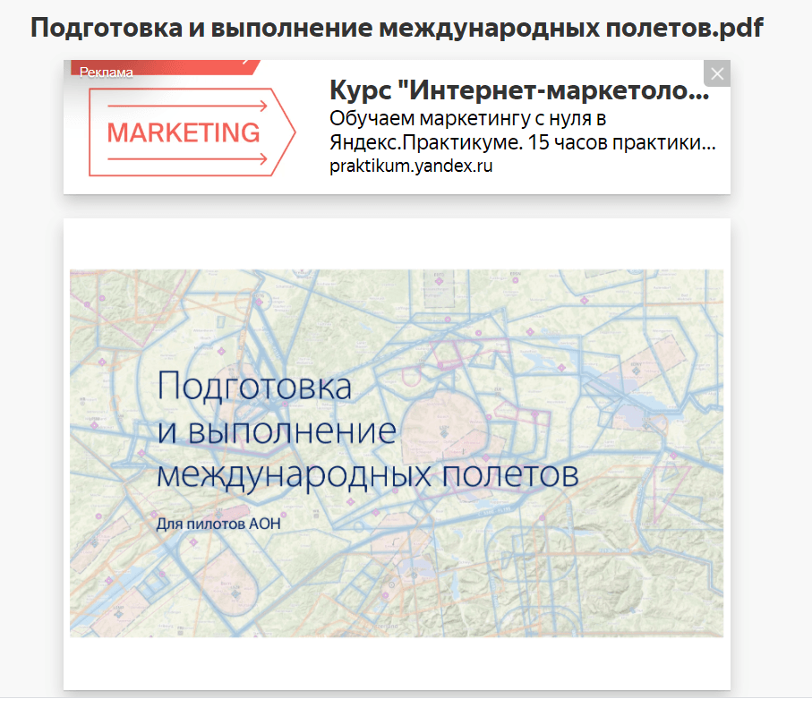

У Сергея просто есть вот такая презентация, спросите его. Он даст, думаю.
