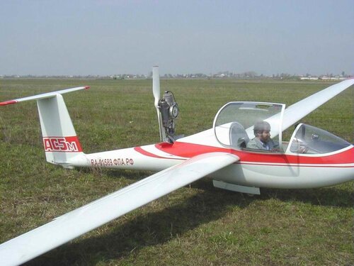

Кто знает, как устроена система, которая препятствует раскручиванию винта от набегающего потока,после остановки двигателя,и установки винта в вертикальное положение для уборки в фюзеляж.

В АС-5 выдвижной штырь, в который упирается лопасть винта в вертикальном положении.
