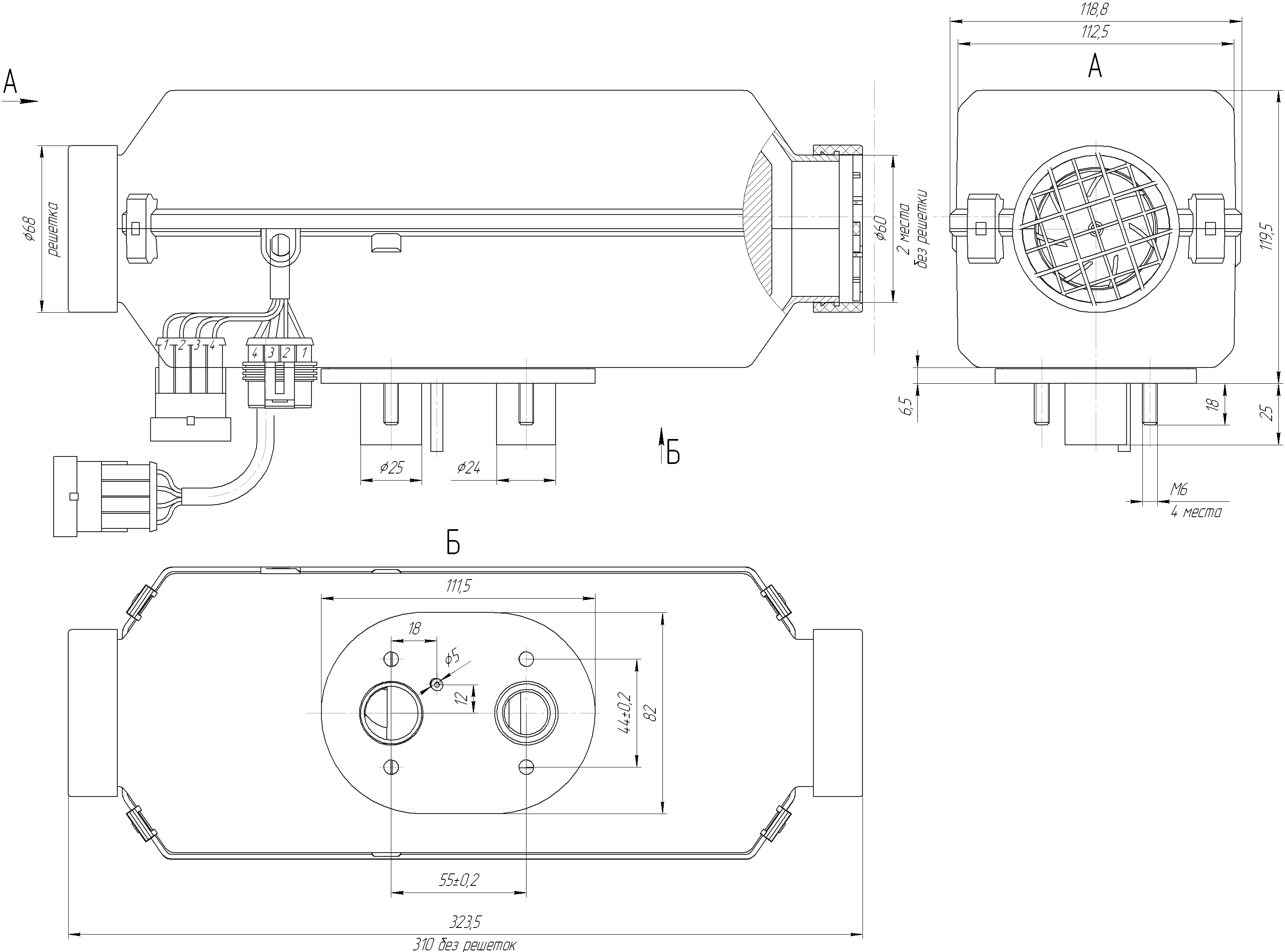

Требуется минимальный размер и минимальная цена. В интернете предлагается 2-5 кВт, мне такая мощность нафиг не нужна, предполагаю установить сей предмет в планер Бланик.
Поделитесь опытом, кто курил такой девайс 🙂

Такто на самолеты довольно часто ставят. Я знал один установленный на Птенце, который летал по северам. Там он служил для двух целей: во первых разогревал зимой двигатель перез запуском, во вторых в сильные морозы дополнительно к штатной системе отопления обогревал салон, и тепло и стекла без льда и инея. Сам такой же приобрел на установку, отечественный аналог производства Самары, 2 кв, потребление топлива 200-300 г. час, тока тоже немного, ну и цена дешевле импортных раза в три. Характеристики можно глянуть на сайте производителя: www.autoterm.ru

2квт достаточно для обогрева самолета, в том числе и разогрева двигателя в "походных" условиях.
Самарские печки работают без нареканий и стоят в разы дешевле вебасто.

2кВт это указана максимальная мощность, а там есть терморегулятор который после прогрева кабины снизит мощность печки в разы.

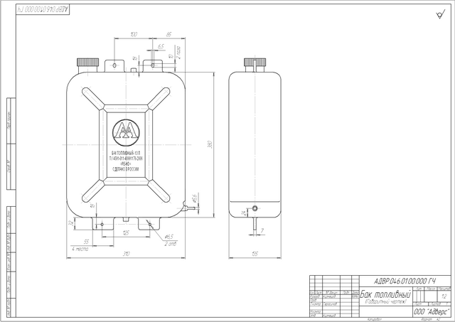

Дополнительный бак на 1л дизельного топлива не сильно утяжелит ваш ЛА, зато это намного пожаробезопаснее.

2-х киловатный Планар один в один как и 2-х киловатная Вебасто или Эбершпех#р. Размер идентичный.
http://thermo-top.ru/shop/272/desc/planar-2d-12
    98,1 КБ · Просмотры: 226
    39,3 КБ · Просмотры: 212
