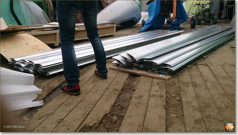

Есть на продажу заготовки из алюминиевого сплава с симметричным  профилем  МАСА63-015А с хордой 183мм  (как у R22) для изготовления вертолётных роторов.  Возможна  эксплуатация и на автожирах. Длина 3,7м. Экструзия анодирована.
Центровка с грузами по хорде 24,8%.
Вес погонного метра 3кг.
Стоимость пары экструзии 45000 руб.
Подробности в личку.
    82,2 КБ · Просмотры: 149

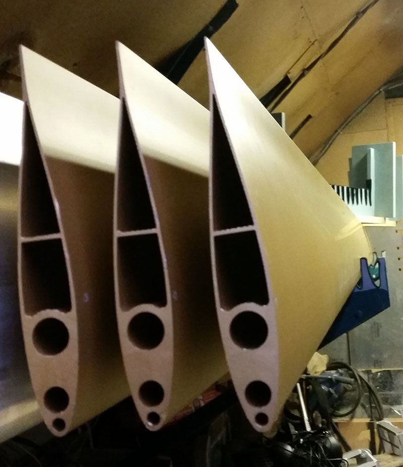

Только Бельгийцы Динели ставят алюминиевую экструзию на ротор вертолета, но почему то профиль 8H12 хорда 200мм сплав 6005Т6 на свои вертолеты с Ротаксем 914...  да...и вес у лопат Динели 2.4 кг на 1 метр, если кому надо поиграться с ними на вертолете, у меня их 30 комплектов, отдам по 20 тыс руб  🙂 (себестоимость по сегодняшнему курсу и цене алюминия на лондонской бирже 4 евро за 1 кг в изделии- т.е. 9000 рублей комплект-  делал для автожира, работают изумительно 😀)
Видел на Можайке на аэродроме, полетать не удалось, наш дилер       http://www.dynali.ru
[media]http://www.youtube.com/watch?v=CRN-6cpFf28[/media]
    83,9 КБ · Просмотры: 129
