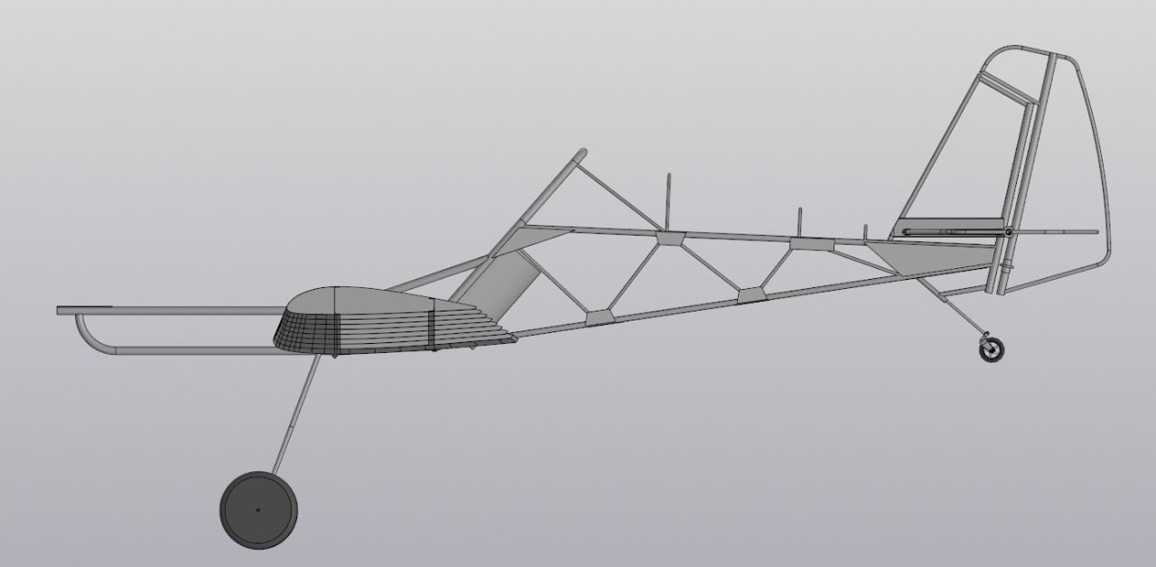

Ваш дизайн, честно говоря, далек от совершенства - а вокруг трубы легко установить любой аэродинамический обчес, что взбредет в голову: причем, не включпя его в КСС.
Мы об одном и том же говорим, просто на разных языках. квадратная подмоторная рама до центроплана чем не труба? Вокруг аэродинамический обвес без включения в КСС. От центроплана до оперения обычная ферма, трубу не стал использовать в виду проигрыша в массе, потому как капотажная дужка подкосы и сиденье в этом случае дополнительный балласт. К тому же по сравнению с трубой удалось пилота посадить на 100мм ниже (в глубину центроплана) 🙂 типо маленький бонус в аэродинамике.
Тем и не труба, что она представляет собою единственную деталь, берущую все нагрузки изгиба и кручения.
Этот обвес может быть хоть из пенопласта и не весить почти ничего при самых футуристических формах.
Если взять трубу на Авиатике весом до 600 (!) кГ и перегрузке 6g - она весит 1.3 кГ/м, а КСС представляет собой продольную трубу с приклепанной к ней вертикальной того же сечения - на ней ставят и верхнее крыло и мотор вплоть до 115 л.с мощности; кроме того, выдерживается расчетный случай аварийной посадки так, что продольная перегрузка 15g не приводит к обрушению мотора на голову пилота. Втрое меньший вес и тянущий мотор потребовали бы куда меньших сечений.
Посадив пилота вне обтекателей и козырьков, забудьте о бонусах аэродинамики - этим вы уже обгадили ее до предела и ваша аэродинамическая компоновка эквиваленна схеме, содержащей крыло, шасси и фанерный лист поперек потока площадью примерно 0.6...0.7 квадратных метров - точно так же как у МДП.
И эти 100 мм легко компенсируются 30-градусной посадкой пилота - если окажется заметное отличие с Схо.

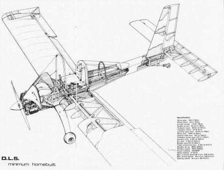

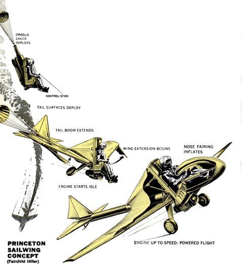

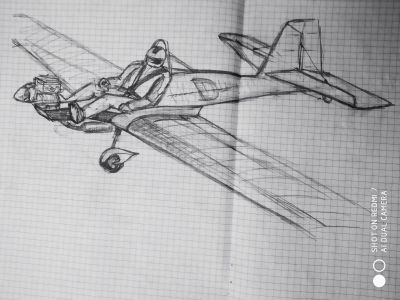

Всем доброго дня 🤝 Подкину немного картинок, чтоб тема повеселее была 😉. Леша, Миша, спасибо за подборку, прям ваще в тему. Как всегда и происходит выдумываешь что то новенькое, а оно оказывается уже хорошо забытым старым 🤔.

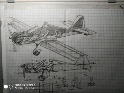

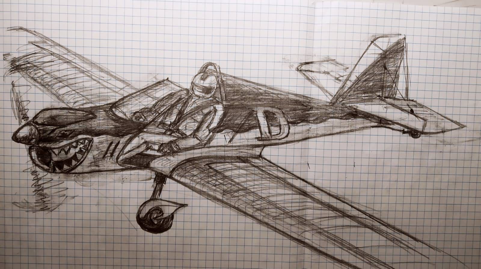

Владимир Павлович, вариант с цельной трубой я тоже рассматривал, да он действительно проще в изготовлении но и в ферме не сомневаюсь, осилю. По весу выигрыш небольшой но все же есть. А вот по аэродинамике зря ругаете, посмотрите крайний рисунок постом выше, вполне себе хочу получить плавные формы, не думаю что АК будет меньше 7-8 (но это не точно 😉).

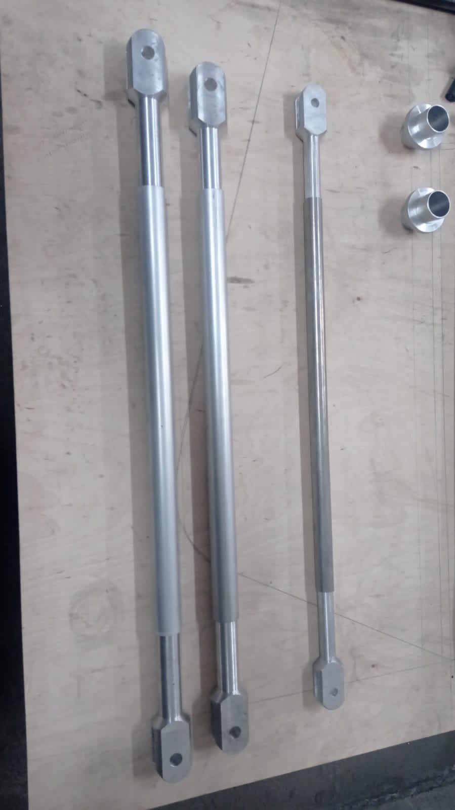

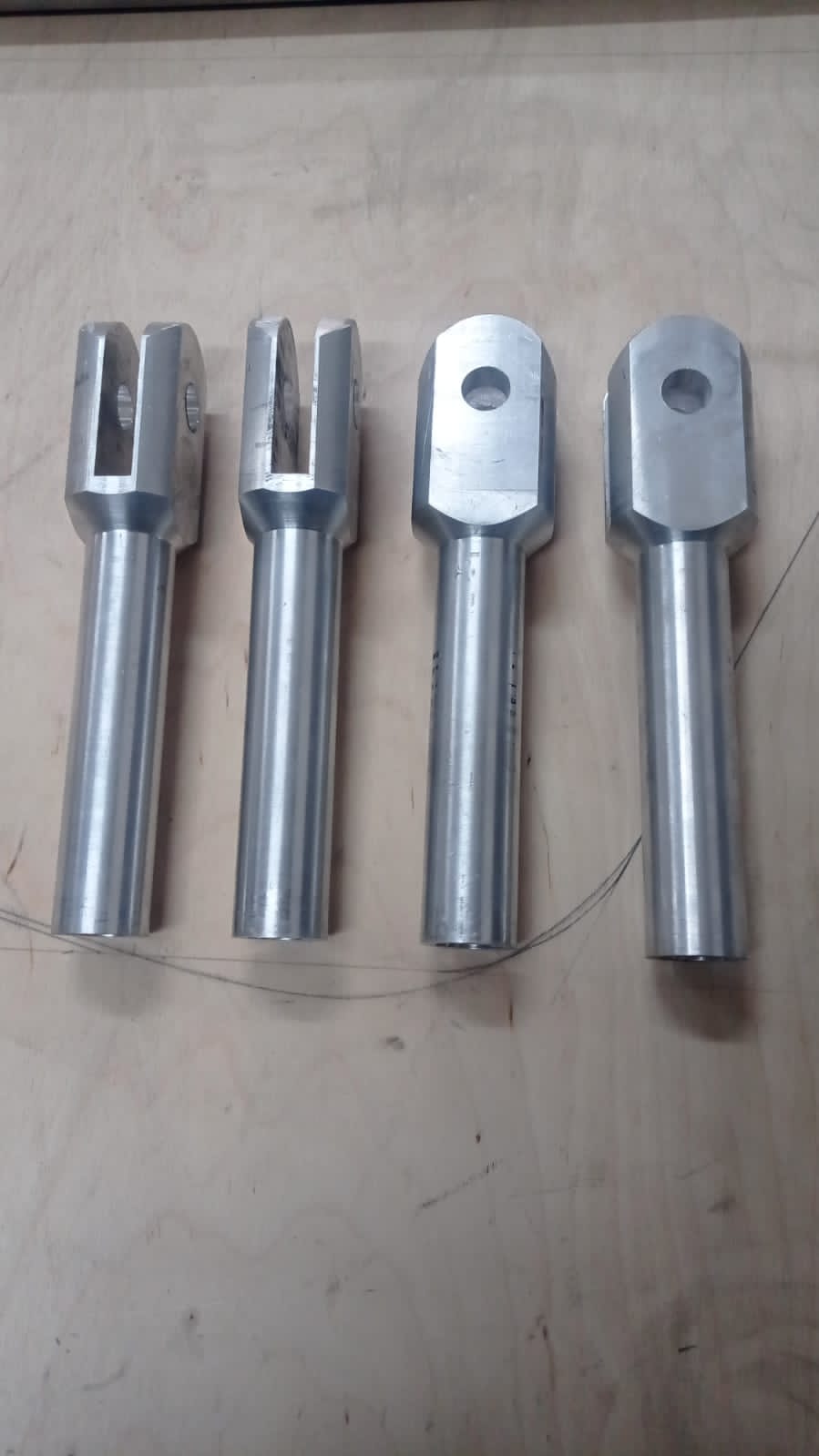

Так продолжим, пинать меня немного перестали, наверное наверное ягоды в ягодицах зачерствели 🤣 не пропинывается. Поэтому продолжим гнуть свою линию. Вот подготовил несколько проушин крепления крыла и заготовил трубки на лонжерон центроплана. Материал Дюраль Д16Т с авиатехприемкой, получилось на вид достаточно массивно и прочно, запас прочности в проушинах трехкратный, наверное многовато но для первого варианта сгодиться, будем помнить где можно доработать напильником 🤔.

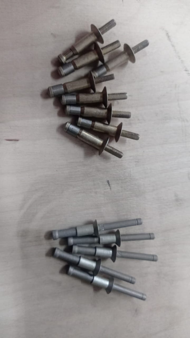

Но тут встал следующий вопрос чем закрепить проушину к трубе, вернее с помощью каких заклепок. Есть вытяжные дюралевые те что на фото с низу и заклепки высокого сопротивления срезу (ЗВСС). И те и другие диаметром 5мм остовкие, характеристики хорошо известны, дюралевые держат 540кгс, а ЗВСС -1100кгс. Для передачи нагрузки в 9000кгс требуется 9шт ЗВСС, или 17шт дюралевых на каждую проушину. Мнения в моей голове разделились каким путем пойти. Но что то подсказывает что дюралевые подойдут лучше, ибо мяса на трубке может не хватить для восприятия нагрузки от ЗВСС, чтож пойду зубрить предмет и считать нагрузки 🤔.
а вообще правильно. надо идти по своим граблям. я тоже из таких. к мнению умных мужиков прислушиваюсь и ищу компромисс. но хочется свое довести до ума.
А галтельки где в проушинах? Ась? И внутри глухого отверстия надеюсь тоже дно без углов, плааавненько, заточено под эт самое ну вы поняли
Вообще крепление проушин выполняется стальными трубками , желательно немного их отжечь и развальцовка идёт при помощи спец. заточенных кернеров. Если проще, то берете обычные болты на 5мм и собираете их на локтайте.
Лучше уж болты большего диаметра использовать и про смятие не забывайте.
И чем же они лучше? Больший диаметр болтов добавит веса, да и прочность лонжерона дополнительно сократит. Не вижу смысла в данном решении.
