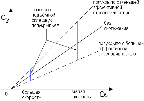

а дальше косое обтекание стреловидного крыла- большая разница в подъёмной силе полукрыльев- дельт сильно кренится- пилот машинально дает газу (что бы "не упасть") и только усугубляет ситуацию и доводит её до критической
проявляется в его способности к флюгированию , а это не одно и то же,что кренение... Не надо путать то,что не путается...
косое обтекание стреловидного крыла-проявляется в его способности к флюгированию
флюгирование КРЫЛА-????????
остаюсь при своём мнении
именно косое обтекание стреловидного крыла вызванное разворотом тележки и боковая составляющая тяги винта делают дельт неуправляемым и отправляют в кирдык
в обычном нормальном полете стреловидность крыла создаёт восстанавливающий момент и способствует устойчивости (при допустимом диапазоне скоростей)
