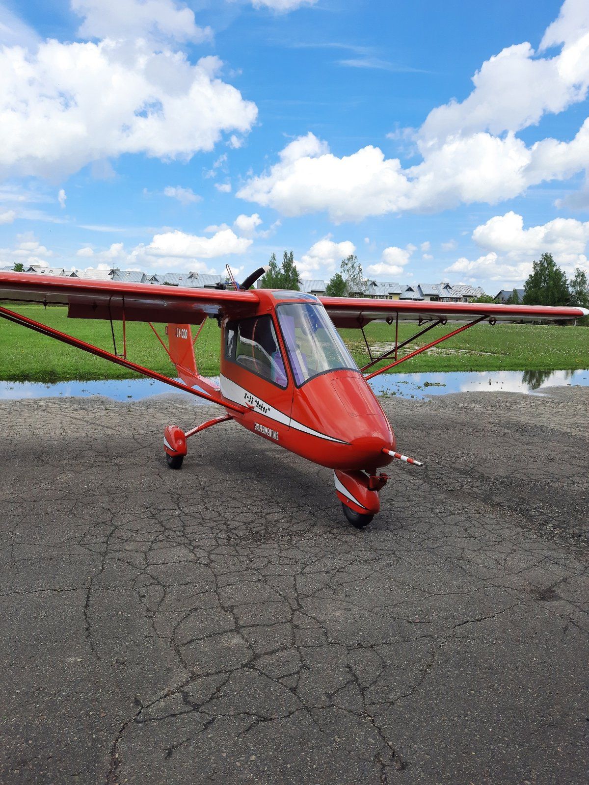

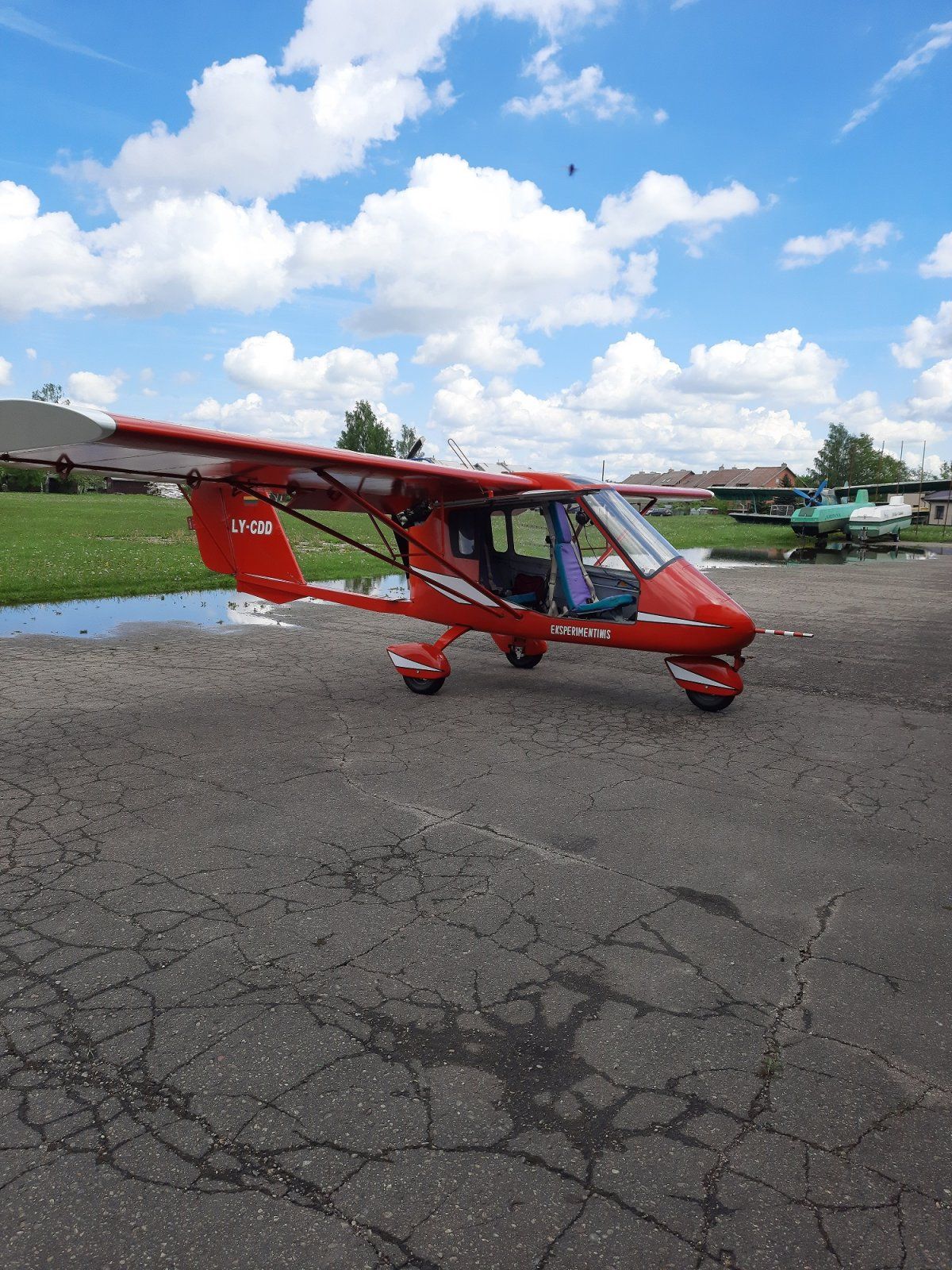

не совсем с вами согласен , у меня бекас 98 года , двигатель R582 , сколько знаю , я четвертый владелец , а сколько еще не знаю , но самолет в отличьном состоянии , отличьно выглядит и летает
Все зависит от людей. Хотя бывает, что просто на химии не работал, а летал в свое удовольствие. Красавец!

Володя правильно пишет все зависит от людей. Машинка отличная и опытных руках может много.
У вас видно был хороший ремонт, покрашен эффектно.
Машинка делалась еще на территории авиазавода, каждая деталюшечка в аноде и кадмии, кабина узкая, остекление минимальное - вес пустого не более 275-285. Винт - сабля 175 см. Стало быть летает, как бабочка.

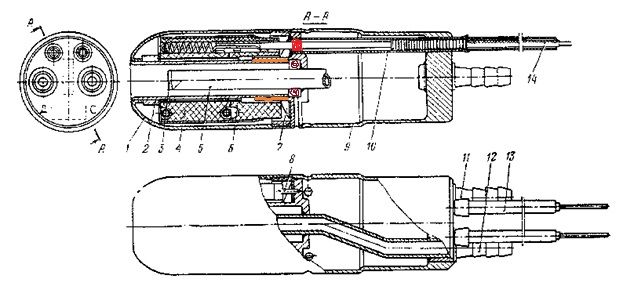

Да , летает как бабочка . Я сам маленький , мне места вполне хватает . Но есть одна проблема - оба указатели скорости показывают скорость меньше на 20 - 23 км/ч . Проверял по GPS . Показывал неправильно один , думал бы что виноват прибор , а теперь оба одинаково показывают . Думаю проверять там под крышкой спереди тройники , сигнализатор скоростей , может где то утечька ? Или просто трубку попробывать продуть , отключив приборы ?

Проверять по GPS не верно т.к. этот прибор показывает путевую скорость, а УС воздушную. Проверяются приборы спец. устройством ППКУ /наверняка есть в любой крупной летной организации/, что касается воздуховодов то вполне может где скопилась влага/конденсат/ и стоит её поискать в нижних точках и слить.Берегите аппарат, скоро их не останется совсем ..........
Это нормально для этой серии. Я прикладывал к документации тарировочный график, где расхождение было как в виде формулы, так и в виде графика. Расхождение на максимальной скорости доходило до 25 км/ч. Если я не ошибаюсь, 140 по прибору соответствовало воздушной 158 км/ч. Через нулевую точку и эту достаточно провести прямую - это и будет тарировочным графиком.
Нужно проверить герметичность ПВД. Из приемника часто удаляют нагревательный элемент и из части ПВД с динамическим давлением начинается утечка. Лечили это дело просто - наносили слой консистентной смазки Литол-24 (оранжевый), вставляли резиновое колечко (коричневый) или глушили выводные отверстия проводов (красный).

Если по GPS замерить скорость на площадках с противоположными курсами и вычислить среднюю арифметическую, это и будет воздушная скорость без влияния ветра.
