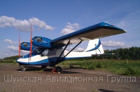

Это был самолёт "Василёк"?
Если Вы имеете ввиду вот этот самолёт (на фото), то он тоже в Кольчугино.
Тоже разбит, но более удачно, ни кто не погиб.
Я так понял, у пилотов "Василька" при взлёте был отказ одного движка и они сели перед собой.
И случилось это задолго до катастрофы жёлтенького пайпера.
:'(  Теперь в Кольчугино рядышком лежат уже три самолёта:
- "Василёк";
- "Жёлтенький Пайпер";
- и сегодняшний (посмотрел свои архивы и не нашёл фото этого самолётика. Видимо, я его так и не снял)
"Сегодняшний" был двухдвигательным низкопланом с носовой стойкой, с посадкой рядом и, по-моему, с кабиной без фанаря.

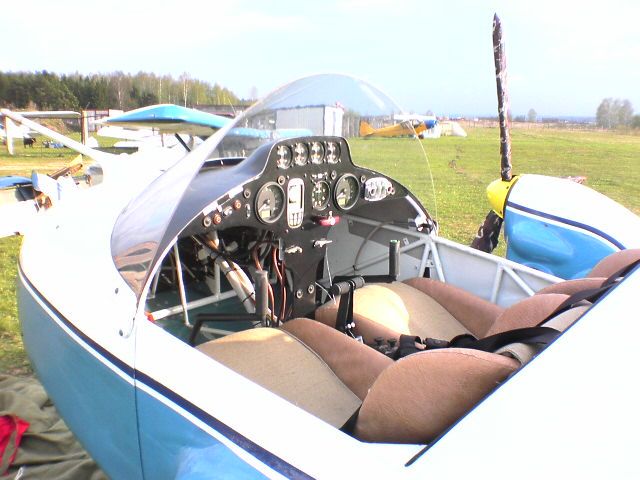

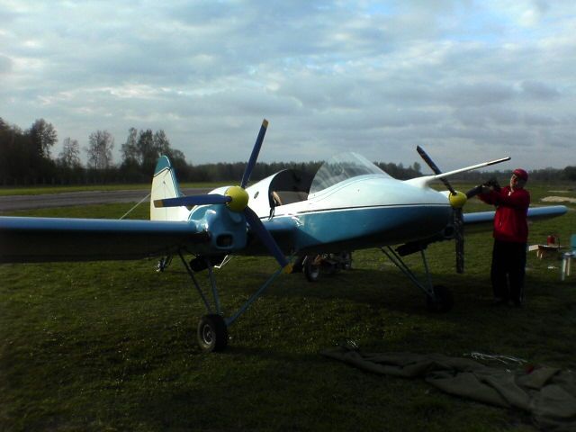

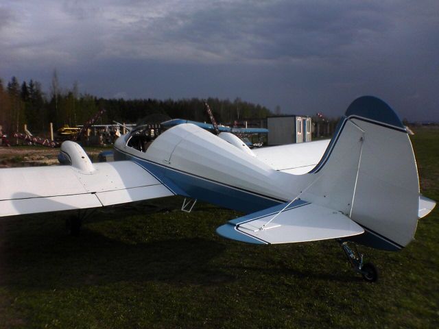

Да,беда.Соболезнования родным и близким... :'( Вчера был на месте катастрофы,уже вечером, и удалось посмотреть снятое видео ихних друзей. По видео можно смело сказать. На третьем развороте потеря скорости и как всегда сваливание.Двигатели по звуку со слов очевидцев работали исправно.При этом, успели воспользоваться спассистемой.Купол вышел штатно но не успел раскрытся,т.к.  высота полёта была примерно 50 метров.А в момент воспользование спассистемой и того меньше. На видео не видно как сработала спас. смоль скрылся за лесом, но примерно на 15-20 метрах.Это очень мало. Видео у меня нет,и выложить не могу. А вот этот таинственный смоль нашел у себя в личном архиве.Только фото с телефона,зделаны в мае этого года.

Очень красивый самолет. Культура изготовления очень высокая...  Такой могли сделать только высочайшие профессионалы.
Не зная параметров крыла и веса, могу лишь предположить, что ему не хватало мощности и скорости. А так - снимаю шляпу перед творением талантливых людей.
