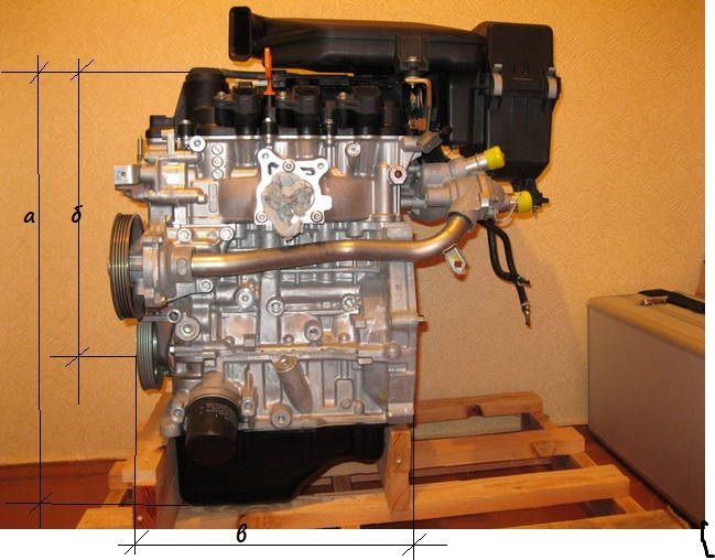

Доброго времени суток.
Не могли бы обладатели 1kr-fe померить размеры двига. оч интересно. На фото не 1 кр
но размеры нужны Тойоты без воздушного фильтра.

январь и подобные умеют управлять как втек так и vvti.
Масштабируй фотку по имеющимся размерам, не до миллиметра конечно получишь
