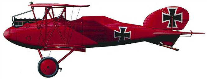

Привет  :craZy народу! Хотелось узнать,кто то строит Альбатрос д-3?Не важно,что- реплику или копию...хотя меня больше интересуют реплики...
Неужели немцами ,пмв,никто не занимается?

Если нет подобных самолетов в России-значит нет людей способных такой самолет сделать. По многим причинам. Уж тем более копию как на фото выше.
Подскажите где можно посмотреть чертежи на Альбатрос Д-3(не 5)(можно Д-1 и или Д-2).Особенно интересует фюзеляж,внутренний набор,соединение стабилизатора и сопряжение фюза с нижним крылом.Так, как бы всё ясно,где то что то по своему,но интересен Тот конструктив.Есть задумка с уборкой крыльев,для гаражного хранения.позже изложу.(нарисую)
Всем привет.Кто знает про эту машину,где и какие ттд и птх?пож-та.Не сказать ,что очень понравилась,но сама идея.Мне фотку подкинул Николай73,но он не помнит где её нашёл.На этой машине много искажений от оригинала, морда как у месса-109...хотя в целом не плохо,всегда хотел построить такой аппарат.Думаю о машине длиной -6 м.,размах ок,-7,5м.,площ.ок.-14...15м.в кв.под рядную автоконверсию ,вес аппарата(1..2 пилота)450...600(?)кг.Да,аппарат одноместный,но мне понравилась идея Николая73,о возможности установки вместо бутафории с пулемётами вторую кабину в районе ц.т. аппарата(типа Питенпола)-это для практичности,а для шоу и т..п.-одноместник с пулемётами и нормальной стойкой кабана центроплана.Для удобства хранения крылья складываются вдоль фюза по типу де-хэвеленда какой то моски,но проблема в центроплане.У этого аппарата стойки центроплана разведены в наружу,на большую ширину чем фюзеляж.Возникает вопрос-либо делать длинее задний лонжерон верхнего крыла до ширины фюза,чтоб ось врашения крыльев совпадали с плоскостью борта фюза или делать центропла на нижнем крыле ,чтоб ось вращения совпадал с плоскостью верхнего центроплана.В обоих случаях + и - ,как всегда! Что скажете?Нужна дельная информация и дельная критика....

1)во вторую кабину не взлезет пилот, со стойками такой геометрии .
2) Если во всем проекте вас волнует лишь складывание крыльев и других камней вы не наблюдаете, тогда наплюйте на складывание и стройте.
А где Вы видите на зтом самолёте вторую кабину?  :-/
В упор не вижу. Но человек хочет:
со стойками,правильно ,другая должна быть геометрия(со стойками  я написал).здесь показазан д-5,а на д-3 крыло выше,с правой стороны можно предусмотреть дверку,на альбатросах идут три лонжерона на борт(так понимаю для уменьшения квадратов на фан. обшивку)вот и вариант дверка до среднего лонжерона...?
