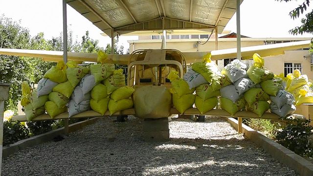

Для самых любознательных наших Интернето-смотрителей сообщаю что замолетик AZITA 4+2 проходит первые испытания в живом полевом режиме. Давайте посмотрим детали
СНАЧАЛА ПОКАТАЛИСЬ ПО ДВОРУ
Ну а после успешного завершения пробега по раскривушке - даже чуточку взлетели
ПОЛЕ ПОЛОСА ПРОБЕГ ПОЛЕТ
Ну ничего что чуточку не туда залетели , не перевернулись и не разбились. Так что попытка засчитывается
Я что то не понял, они верх ногами собрались летать? То что вижу кажется статичные испытания для отрицательной перегрузки.
да ты прав
Они хотят летать вверх ногами !!😂😂😂
Это результат эгоистичного и высокомерного человека, который не советуется с другими.😉
Вы ошибаетесь Уважаемый Артём хотя бы потому, что советоваться просто не с кем вообще нигде по такому вопросу , а в Иране особенно. То что проверено хоть так - уже результать тщательной проработки материала. Вы наверняка не интересовались пока еще историей создания самолетиков Азита - посмотрите пока внимательно что и как там происходило за 4 года в этой замечательной Иранской Семье
