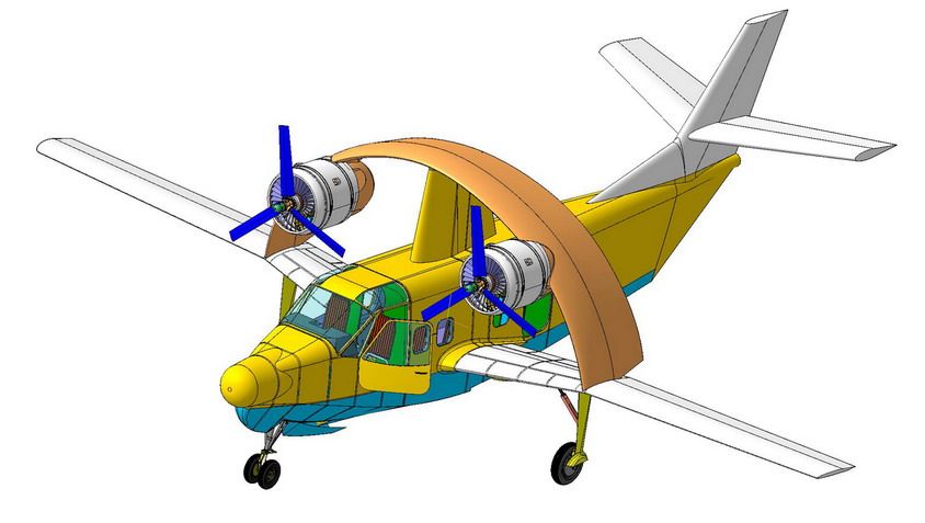

Еще Роберт Людвигович Бартини создавая ДАР предложил заключить ВВ в кольцо интегрированное в крыло (см. Уголок неба ДАР).
В процессе экспериментальных работ установили, что тяга винта увеличивается на 30%, а вот на сколько улучшаются несущие свойства крыла не определили. Строили ДАР без кольца (технологи взвыли , мол гемор), но идея не умерла и всплыла в несколько ином виде на ЛА без названия, который простоял на стоянке ЛИСа КиАПО годов так до 88.
А потом появился АН-77 (АН-88) с полукольцами на крыле с заключенными в них ВВ. Дале будет.
Пример
    43,1 КБ · Просмотры: 156
То,что видно на ваших картинках ни с идеями Бартини,ни с самолетами,имеющими крыло в виде полукольца в районе винта,не имеет абсолютно ничего общего,т.е.Вы ухватились за термин "винт в кольце",его работы не понимая вовсе.Думаете,почему ДАР делался с винтом без кольца - кольцо было трудно склепать?Отнюдь - дело в том,что для нормальной работы системы "кольцо-винт" необходим очень маленький зазор между кольцом и винтом,что,особенно в условиях вибраций сделать почти невозможно.Именно по этой причины поворотные винты дирижабля Au-12 заключенные в кольца для исключения попадания льдинок,пыли и др.предметов в оболочку имеют жостаточно большой зазор от концов лопастей до колец.При этом винт работает значительно хуже чем изолированный - в связи с этим пришлось сделать кольца перфорированными,чтобы эти кольца существовали только как ограждения,а никаких эффектов винта в кольце не проявлялось бы.

Ну вот, используя подигрыш Лапши-сана, продолжим.
Действительно, в данной конструкции влияние арки на ВВ нас мало волнует(оно в районе дельта пси), а вот влияние ВВ и потока от него на арку очень.
В принципе это своеобразная мотогондола МГ-5, или крыло АН-77 наоборот. Расчет показывает, что Су=3.2 достижим, при работе моторов на номинале. В посадочной конфигурации Сх настолько велик, что протаскивать данный аэроплан сквозь атмосферу и придется на номинале.
Расчетная посадочная скорость при Р=80 кг\м2- 70 км\час.
Пробег 80-70м. Вертолет.
Идея - бред...факт с точки зрения аэродинамики и сопромата.

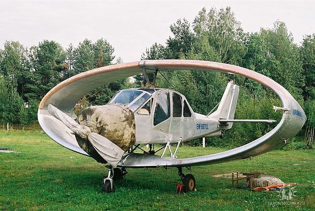

Летом как то проскакивала информация о испытании самолета с крылом в виде кольца под Минском.

Идея примения винта в кольце были изящно применена однажды(кажется, прибалтийскими авиаторами), когда винт был вствлен в колько, которое изнутри было сделано из пенопласта. таким образом винт сам "выгрызл" себе в пенопласте полость за счет вибрации конструкции.
Видео  ролик  про  этот  аппарат :
http://video.yandex.ru/external/4611686020097520995/view/35466850/?cauthor=kvadrat67
  Антон, если ты имееш в виду ДЛТ "Дельта-Агро" из Риги, то таки да, там на самом деле Шевчук снял с Вихря-30-го 90кг тяги с винта на валу... это факт... зазоры между винтом и кольцом там конечно получились больше теоретически необходимых и стояло 8 пластин из 5 мм дюраля для удержания достаточно чисто выполненного трёхслойного сэндвичного кольца от вибраций...
  На моторных испытаниях он вроде и почти выдал заявленую тягу, но... при облёте оказался весьма вялым...хотя и ревел довольно жутко... :🙂  Впоследствии Шевчук отказался от этой идеи фикс...
  Вывод: не все то хорошо что в теории должно работать. 😉

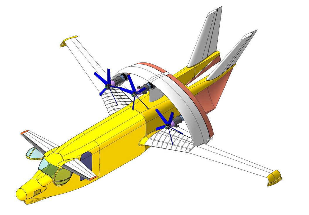

Я же описЫваю арочное крыло.
В итоге уже никто не сомневается в положительном влиянии воз.потока от ВВ на несущую поверхность, особенно если она завернута в арку и теоретически бесконечного удлинения.
Аксиома.
Прочность.
Не буду вдаваться в подробности и рассказывать почему прочность считалась в Лире 9.2, но твердотельное (мясо по расчету)моделирование крыла показало, что при Р=80 кг\м2 удельный вес крыла при ny=4 и f=2 равен 6,7 кило на м2.
